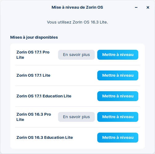

J'ai découvert fortuitement que Zorin 17 Lite était déjà disponible... à la mise à niveau, en version Pro comme en version gratuite.

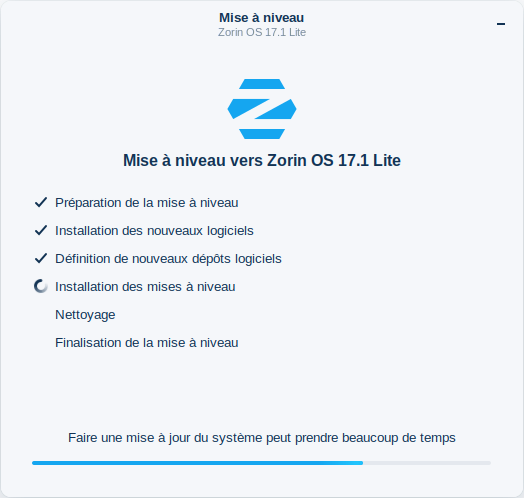

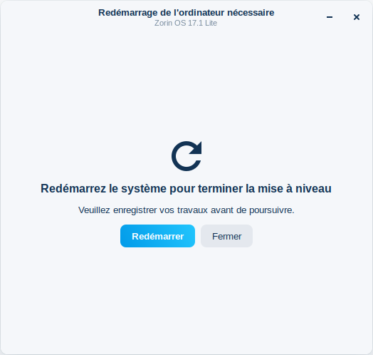

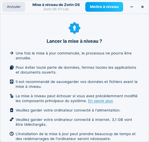

Pour me racheter sur ce coup, j'ai essayé à partir de Zorin 16.3 Lite :

Le processus est beaucoup plus rapide qu'annoncé et un seul redémarrage suffit.
