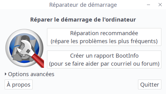

  1. Si votre système se bloque au démarrage, lancez une live session ("Essayer Zorin") et ouvrez "Boot-Repair", alias "Réparateur de démarrage" — tapez "bo" ou "re" dans la boîte de recherche du menu principal pour le retrouver immédiatement.
    Ne vous laissez pas impressionner par des avertissements éventuels et suivez les conseils sans vous poser de questions : ne cherchez même pas à voir les options avancées, cliquez sur "Réparation recommandée", demandez le rapport BootInfo pour le cas où, et laissez faire :

    Mais on ne perd rien à essayer, d'autant que c'est sans risque : "Boot-Repair" avouera son échec sans rien modifier s'il ne parvient pas à réparer le démarrage.

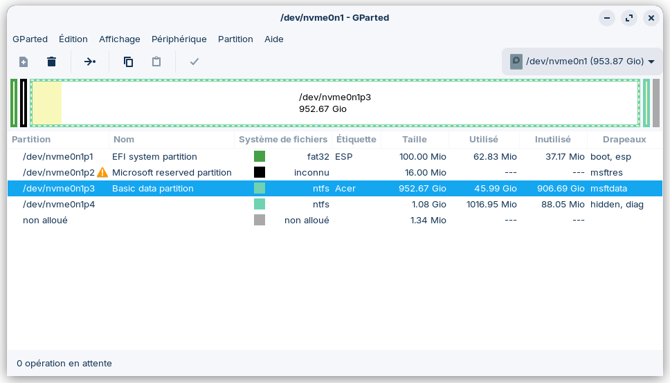

  2. Vous voulez préparer l'installation d'un OS de manière transparente dans le cadre d'un dual-boot ou d'un multi-boot, ou même créer un système de partitions tout neuf pour une installation propre et maîtrisée ? Tapez "gp" et lancez GParted.
    Pour un travail courant sur les partitions (suppression, création, copie, déplacement, redimensionnement, formatage, étiquetage, gestion des drapeaux), il n'y a pas plus plus clair ni plus convivial : la représentation graphique avec son système de couleurs permet de comprendre ce qu'on fait et la plupart des opérations se décident d'un clic droit.
    De plus, tant qu'on n'a pas "appliqué les opérations", on peut revenir en arrière pour corriger tel ou tel point : (1)

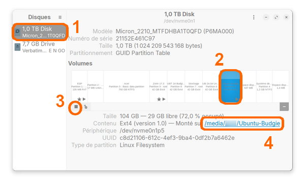

  • On démarre sur la clé, on ouvre la live session ("Essayer Zorin"), on lance "Disques", on monte la partition du système endommagé et on clique sur le lien pour entrer dans le répertoire de montage :

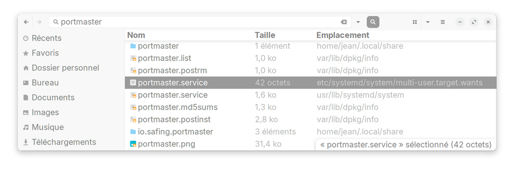

  • On tape "portmaster" dans la barre de recherche et on examine les fichiers qui s'affichent. Bingo ! Portmaster a aussi un service, c'est lui qu'il faut désactiver :

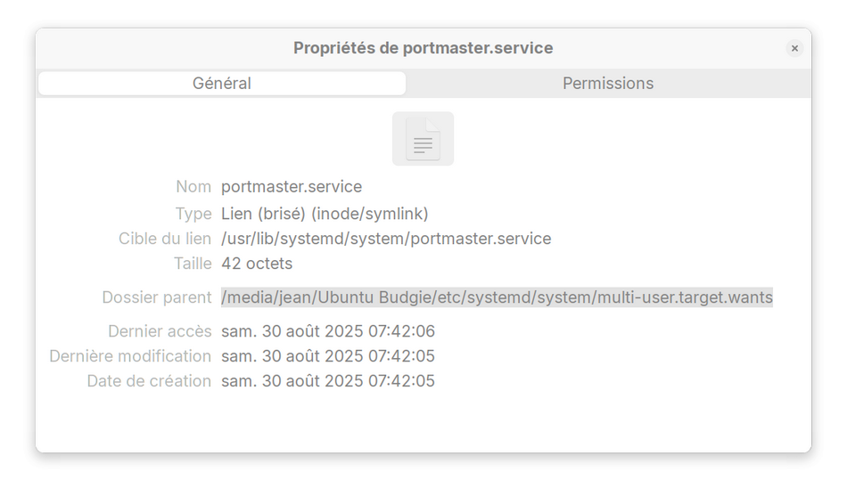

  • Un clic droit sur le fichier, puis sur "Propriétés" pour copier son adresse :

  • On lance le terminal (Ctrl Alt t), on tape "sudo nautilus " et on colle l'adresse à la suite avec "Ctrl Maj v".
  • Un clic droit sur le fichier, et on le renomme, disons... "portmaster.service0"

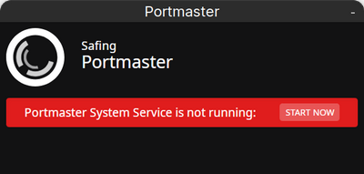

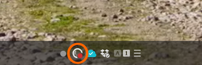

    Portmaster s'affiche toujours dans la barre des tâches, mais son service n'a pas pu se lancer :
    Portmaster #4.png (26.69 Kio) Vu 8822 fois
    Portmaster #5.png (131.34 Kio) Vu 8822 fois

💡 Si vous aimez étiqueter vos partitions, faites en sorte que leur nom ne contienne pas d'espace, faute de quoi le navigateur ne pourra pas accéder à la partition à réparer : "Ubuntu-Budgie" est moins élégant que "Ubuntu Budgie", mais ça marche...
