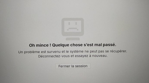

Il peut arriver que vous soyez accueillis par un écran de ce type et que le bouton "Fermer la session" ne vous permette pas de reprendre la main.
Une mésaventure récente m'incite à revenir pour partager la solution.
