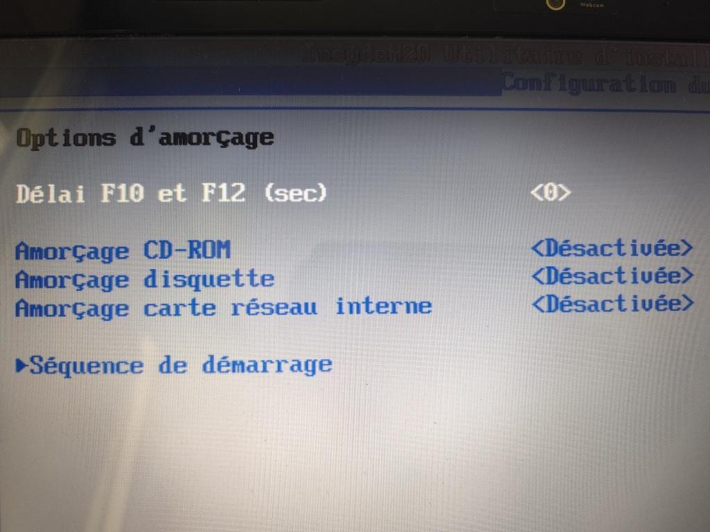

Il s'agit bien du même vieux ordinateur, et voici comment j'ai procéder pour installer Zorin Lite :
J'ai dû utiliser Rufus, car Balena Etcher ne me laissait pas le choix dans le schéma de partition entre MBR et GPT (à moins que je n'aie pas vu une option qui me le permet sur Balena Etcher). J'ai donc flasher ma clé en utilisant : schéma de partition --> MBR, système de destination --> BIOS ou UEFI, puis système de fichiers --> Large FAT32 (Défaut). A ce stade, je précise que j'avais - pour ma première installation - tenté avec un schéma de partition GPT et UEFI (non CSM), mais que j'avais un message indiquant que ma clé ne pouvait pas booter car elle était en GPT et UEFI.
Une fois la clé flashée, je l'ai insérée puis j'ai commencé l'installation (qui s'est déroulée sans problème).
Ci-dessous, le résultat de la ligne de commande que tu cites dans ton message :
Startup finished in 9.907s (kernel) + 14.911s (userspace) = 24.819s
graphical.target reached after 14.891s in userspace

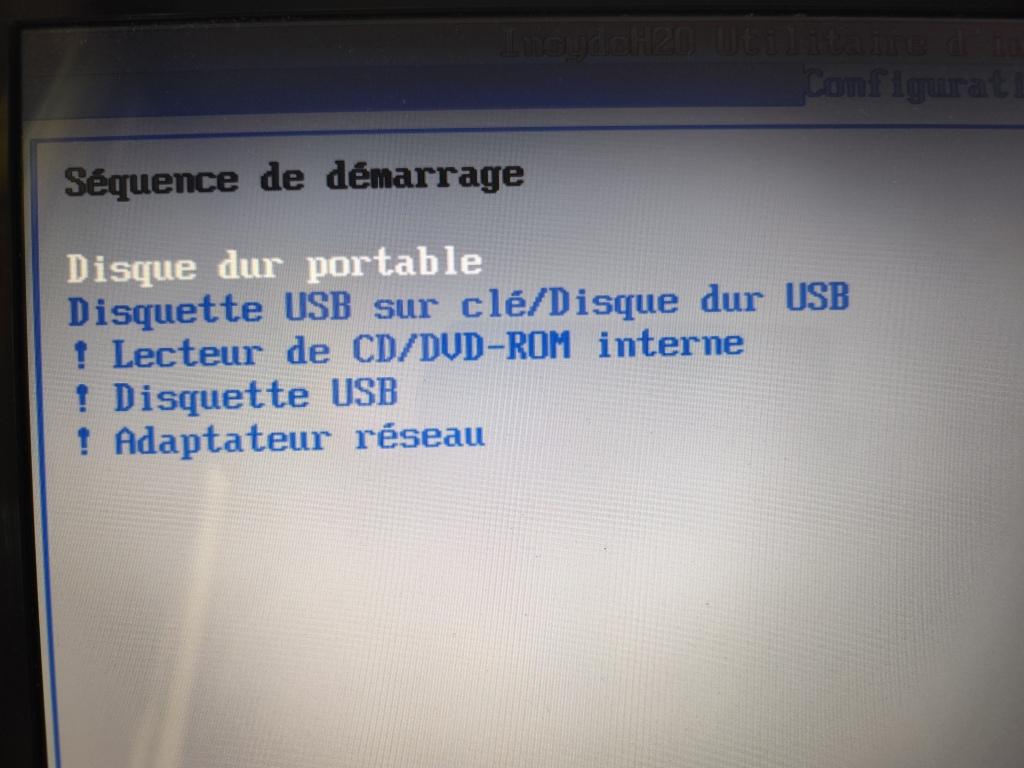

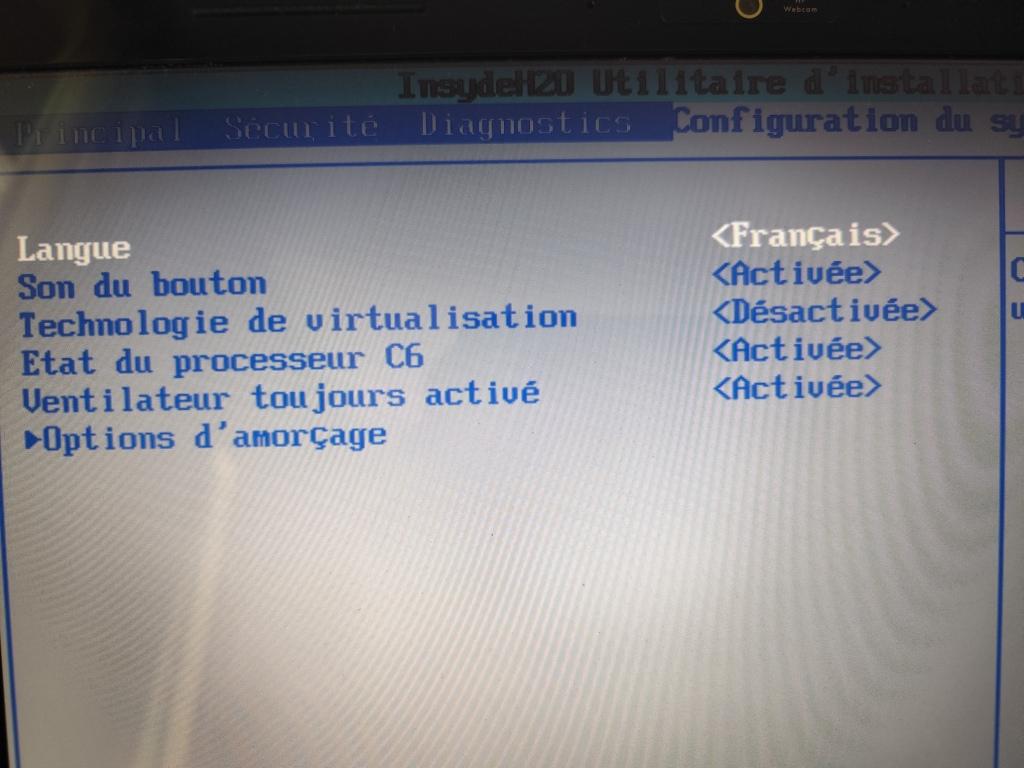

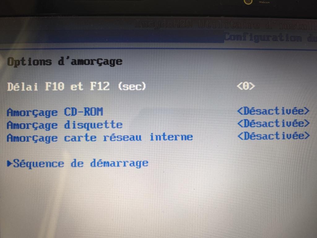

Si tu veux, j'ai pris de photo de mon bios et des options d'amorçage...mais je ne sais pas comment on insère des photos 😟
Merci pour le temps que tu passe !
PS: désolé pour mon ignorance, mais je viens d'un environnement Windows et tout ça est très nouveau et abstrait pour moi. Merci pour ton indulgence 😊.

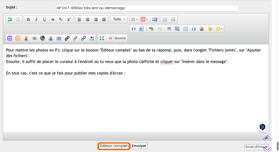

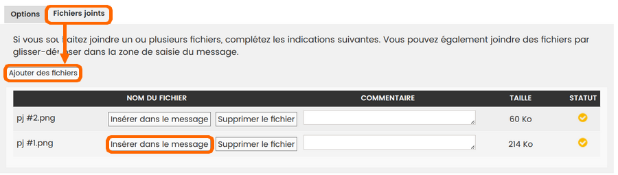

Pour mettre tes photos en PJ, clique sur le bouton "Éditeur complet" au bas de ta réponse :
Puis, dans l'onglet "Fichiers joints", sur "Ajouter des fichiers".
Ensuite, il suffit de placer le curseur à l'endroit où tu veux que la photo s'affiche dans le message et cliquer sur "Insérer dans le message" :
En tout cas, c'est ce que je fais pour publier mes copies d'écran. 😶

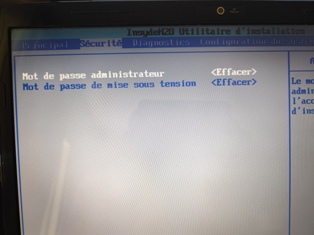

jlb a écrit : ↑dim. 17 août 2025 15:50 Euh, non : pourquoi cet onglet et pas les précédents, en particulier l'onglet "Sécurité" ?
Parce que je pense qu'il rien d'intéressant ? Mais, ci-dessous la photo avec l'onglet "sécurité".
Est-ce que si je rentre dans "mot de passe administrateur", j'aurais peut-être d'autres options ?

En principe, oui. Tu devrais essayer.

jlb a écrit : ↑dim. 17 août 2025 18:50 En principe, oui. Tu devrais essayer.
Bon, ça ne me donne pas des options "cachées". J'ai remis les paramètres d'amorçage par défaut, et maintenant Zorin se lance en 3 minutes 30 secondes...Ouaaa ! J'ai gagné 2 minutes...! 😀😀.
Je pense que je vais en rester là, je te réitère mes remerciements pour ton aide !
Je vais mettre ce sujet en "abandon".
Bonne fin de dimanche,
Cordialement,
Duke

  1. Enlève la mention "Abandon", s'il te plaît : c'est contraire à ma philosophie et à celle d'un forum digne de ce nom.  :rage:
  2. Enlève aussi la mention "Résolu", d'autant que tu continues à la mettre sur ton premier message, alors qu'il faudrait le faire sur le message censé donner la solution. Or il n'y en a pas, même s'il y a parfois des "miracles", et ça ne va pas avec "Abandon".  :rage:
Mais, même si je suis content d'avoir pu découvrir ton BIOS et si j'aurais aimé chercher ce qui clochait parce que ce n'est pas normal que Zorin soit installé en UEFI sur un ordi que tu déclarais "legacy", j'arrêterai là moi aussi.
Parce que le "score" de ton ordi :
...me semblait très honorable par rapport aux cinq minutes et trente secondes que tu annonçais — et à celui de mon ordi sans SSD de 2021.
On pourrait creuser, mais bon...

Bonsoir @jlb ,
Ce petit message pour te tenir au courant de mes péripéties 😂, j'ai décidé d'installer Linux Mint "Virginia" Xfce 21.3 (juste pour voir).
Et maintenant, l'OS se lance en 1 minute 30. Ce qui est bien plus acceptable en comparaison des 5 minutes 30, sous Zorin Lite.
Voilà, c'était juste pour l'info.
