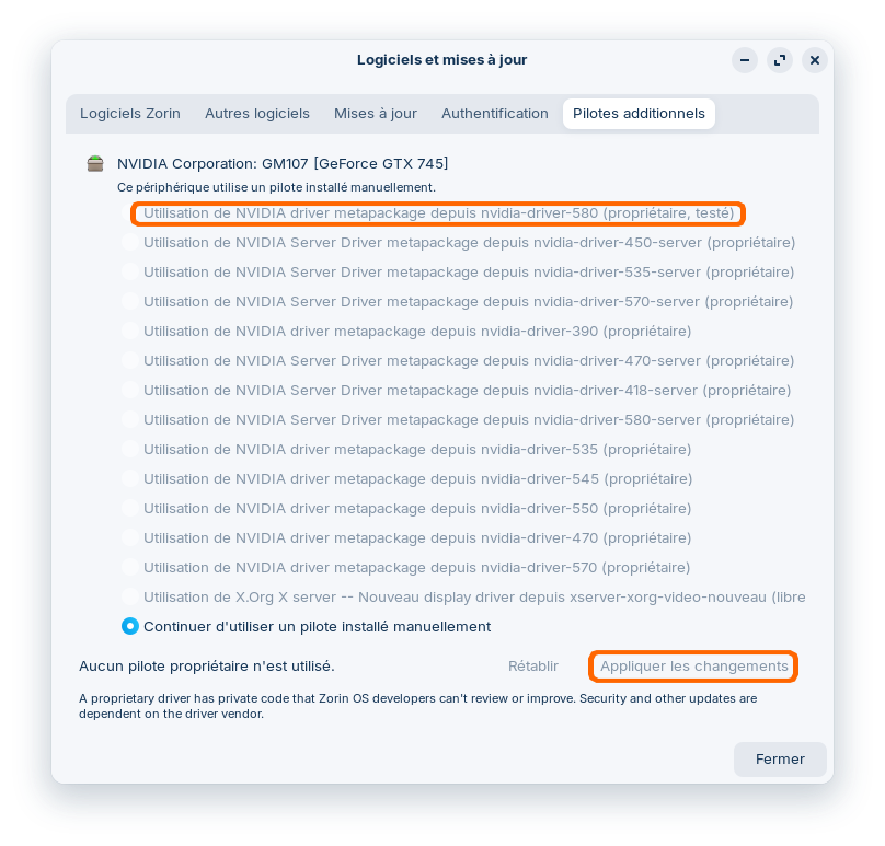

Reste la carte. As-tu installé un pilote particulier ?
Tape "log" dans la boîte de recherche d'applications du menu principal et lance "Logiciels et mises à jour". Clique sur l'onglet "Pilotes additionnels" et dis-nous ce que tu vois.
Tu peux faire une copie d'écran et la joindre en PJ en cliquant sur le bouton "Editeur complet" au bas de la zone de saisie de ta réponse, puis sur "Fichiers joints > Ajouter des fichiers > Insérer dans le message".
As-tu le même genre de problème avec Firefox ou avec "Vidéos" ?

Alors de moi-même, je ne pene pas avoir installé quoi que ce soit comme pilote
Merci pour l'explication détaillée pour l'envoi de la fenêtre: Oh là là, j'espère que ça marche... j'ai copié la fenêtre dans un doc Libre office: j'envoie la Chose, si ça ne marche pas je recommence !
logiciels et mises à jour.odt

Flyingcourseman a écrit : lun. 22 sept. 2025 17:58 J'ai du pas bien faire quelque chose pour l'envoi de la fenêtre...
Disons surtout que je ne comprends pas pourquoi tu as "encapsulé" ta copie d'écran dans un document ".odt"... 😅
Flyingcourseman a écrit : lun. 22 sept. 2025 17:57 Alors de moi-même, je ne pene pas avoir installé quoi que ce soit comme pilote
Ce n'est pas ce qui est écrit. Mais bon, ce n'est pas l'essentiel.
Le retour correspond en partie aux recherches que j'ai faites sur le site de NVIDIA : les versions susceptibles de convenir à ta carte seraient (de la plus récente à la moins récente), les 580, 575, 570 et 535 ("NVIDIA driver metapackage").
Si tu me suis, on pourrait commencer par essayer la version 580, marquée "testée".
Clique sur la première ligne "Utilisation de NVIDIA driver metapackage depuis nvidia-driver-580 (propriétaire, testé)" puis sur le bouton "Appliquer les changements".
Redémarre et prends le temps de vérifier le résultat.
En fonction de ce que tu obtiendras, tu peux continuer à essayer les autres versions (pas celles marquées "Server").
Reviens me dire.

Je suis là !  Alors, dans la fenêtre "Logiciels et mises á jour ", les lignes des pilotes ne sont pas actives, en fait rien n'est actif, j'ai même voulu décocher la ligne du bas " continuer d'utiliser un pilote installé manuellement" ( si c'est moi qui l'ai installé, j'ai pô fait exprès ...) sans résultat, la souris ne fait que passer dessus , tout est "grisé clair"...

Au temps pour moi, j'aurais dû voir que les options n'étaient pas actives. 🙄
Ceci dit, étant donné l'état dans lequel t'a mis la perspective d'installer Firefox, je pense que tu te souviendrais avoir installé ce pilote...
Et si tu avais choisi l'option d'installation "modern NVIDIA drivers", je ne pense pas qu'il serait considéré comme "installé manuellement" — mais ça fait un moment que je n'ai plus de carte graphique sur mon ordinateur...

Non, ce n'est pas une erreur, ça confirme que NVIDIA est bien installé sans être "installé".
Non non, ne cherche rien, pas besoin !
De toute façon, je suis déjà allé vérifier sur le site de NVIDIA.
Envoie-moi plutôt le retour de ces deux commandes — je suis curieux, j'en profite pour voir la différence :
ubuntu-drivers devices
ubuntu-drivers list

tt@tt-500-565nf:~$ ubuntu-drivers devices
sudo ubuntu-drivers list
== /sys/devices/pci0000:00/0000:00:01.0/0000:01:00.0 ==
modalias : pci:v000010DEd00001382sv0000103Csd00006893bc03sc00i00
vendor   : NVIDIA Corporation
model    : GM107 [GeForce GTX 745]
manual_install: True
driver   : nvidia-driver-390 - distro non-free
driver   : nvidia-driver-545 - distro non-free
driver   : nvidia-driver-535-server - distro non-free
driver   : nvidia-driver-535 - distro non-free
driver   : nvidia-driver-580 - distro non-free recommended
driver   : nvidia-driver-470-server - distro non-free
driver   : nvidia-driver-580-server - distro non-free
driver   : nvidia-driver-470 - distro non-free
driver   : nvidia-driver-418-server - distro non-free
driver   : nvidia-driver-570-server - distro non-free
driver   : nvidia-driver-570 - distro non-free
driver   : nvidia-driver-450-server - distro non-free
driver   : nvidia-driver-550 - distro non-free
driver   : xserver-xorg-video-nouveau - distro free builtin
tt@tt-500-565nf:~$ sudo ubuntu-drivers list
nvidia-driver-570-server, (kernel modules provided by linux-modules-nvidia-570-server-generic-hwe-22.04)
nvidia-driver-535, (kernel modules provided by linux-modules-nvidia-535-generic-hwe-22.04)
nvidia-driver-580-server, (kernel modules provided by linux-modules-nvidia-580-server-generic-hwe-22.04)
nvidia-driver-570, (kernel modules provided by linux-modules-nvidia-570-generic-hwe-22.04)
nvidia-driver-418-server, (kernel modules provided by nvidia-dkms-418-server)
nvidia-driver-390, (kernel modules provided by nvidia-dkms-390)
nvidia-driver-535-server, (kernel modules provided by linux-modules-nvidia-535-server-generic-hwe-22.04)
nvidia-driver-550, (kernel modules provided by linux-modules-nvidia-550-generic-hwe-22.04)
nvidia-driver-580, (kernel modules provided by linux-modules-nvidia-580-generic-hwe-22.04)
nvidia-driver-470, (kernel modules provided by nvidia-dkms-470)
nvidia-driver-545, (kernel modules provided by nvidia-dkms-545)
nvidia-driver-470-server, (kernel modules provided by nvidia-dkms-470-server)
nvidia-driver-450-server, (kernel modules provided by nvidia-dkms-450-server)
tt@tt-500-565nf:~$

Merci. Cela confirme ce que je pensais.
Ceci dit, avant d'aller plus loin, je voudrais que tu vérifies autre chose.

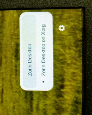

Zorin 17 est livré avec le protocole graphique Wayland activé par défaut, et il paraît que Brave et d'autres navigateurs basés sur Chromium comme lui ne s'en sont parfois pas très bien accommodés.
Entre cette ligne :
echo $XDG_SESSION_TYPE
Si la réponse est "Wayland", ferme la session (option du menu de sortie) et tape "Entrée" lorsque l'écran de connexion s'affiche.
Clique sur l'engrenage en bas à droite de l'écran et choisis "Zorin Desktop on Xorg" :
Entre ton mot de passe pour ouvrir une nouvelle session et prends le temps de faire des essais, pour voir si ça améliore les choses.

Mince, tu vas en avoir assez à force... quand je ferme la session, après quelques secondes il y a juste un écran noir avec la petite fenêtre "TT" au milieu, le nom que j'ai donné comme utilisateur au tout début de l'installation je crois, et rien d'autre sur quoi cliquer: je clique donc sur cette petite fenêtre, et une session démarre, et c'est tout...je n'ai pas de petite engrenage, ni sur la page noire, ni sur la page de la session ouverte...
je précise que je n'ai pas de mot de passe pour ouvrir une session: cette contrainte me prenait vraiment la tête, et je l'ai supprimée !

Evidemment... 🙄
Paramètres > Utilisateurs > Déverrouiller > Désactive la connexion automatique
Si l'essai avec "Xorg" est concluant, tu pourras rétablir la connexion automatique.
