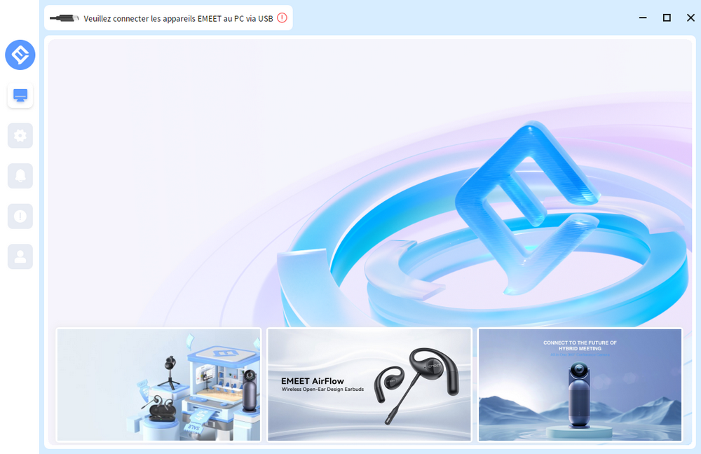

J'ai investi il y a trois jours dans une webcam, un truc à 25 balles, une " emeet C60E 4k ".  et j'aurai bien eu besoin de pouvoir utiliser leur petit programme, appelé " eMeetLink " ,  pour régler la luminosité, par défaut un peu faible: mais ledit programme ne fonctionne que sous Windows ou mac ...
Sur le défunt Zorin précédent,  Wine  ( que j'avais installé auparavant pour un tout petit programme ) l'ouvrait, mais j'avais un message d'erreur et le prog était figé, toutes touches inactives.  Du coup, je  n'ai absolument pas envie de recommencer, surtout après l'histoire du plantage d'hier, et je me disais, peut-être y a-t-il une de ces lignes magiques à mettre dans le fameux " Terminal " magique pour installer un autre truc magique qui permette de contrôler les paramètres de cette caméra...😁
Je vous remercie d'avance, qu'il y ait une solution ou pas !

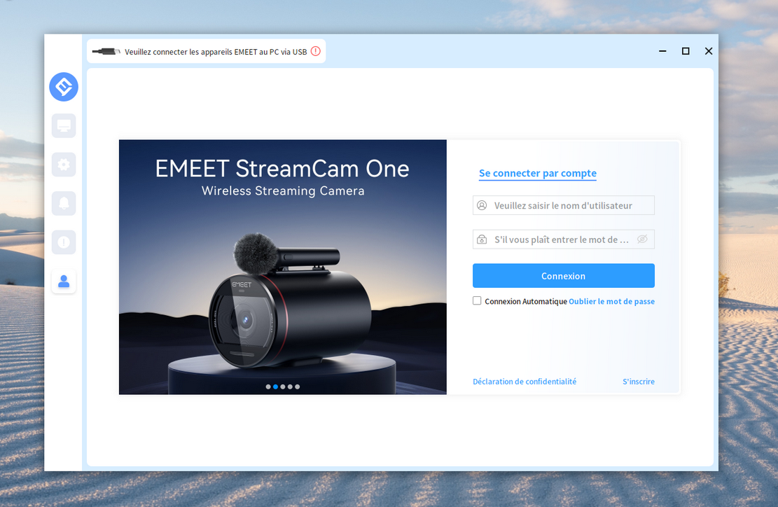

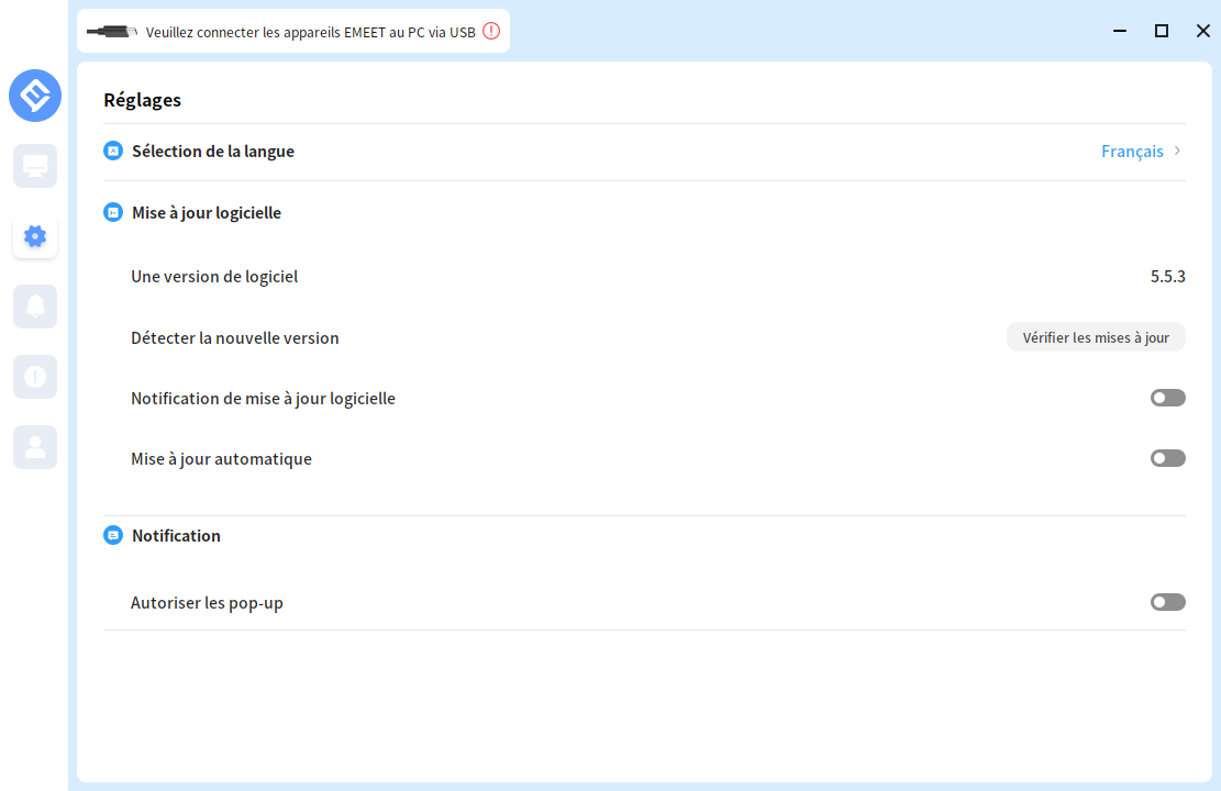

C'est ça que tu veux ?
Modifié en dernier par jlb le mer. 24 sept. 2025 19:15, modifié 1 fois.
Flyingcourseman
Messages : 44
Enregistré(e) le : mar. 5 août 2025 16:14
Localisation : PORTUGAL
Nb de « J’aime » donnés: 4
Nb de « J’aime » reçus: 7
A remercié : 5 fois
A été remercié(e) : 8 fois
Comment pouvoir régler les paramètres d'une webcam ...
Message par Flyingcourseman »

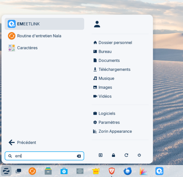

,,,,Vi !!! Ben mince, tu es là aussi ? 😍 Ben tu vois, sur ta photo, les touches aussi sont grisées, inactives ....
C'est c'la, oui...

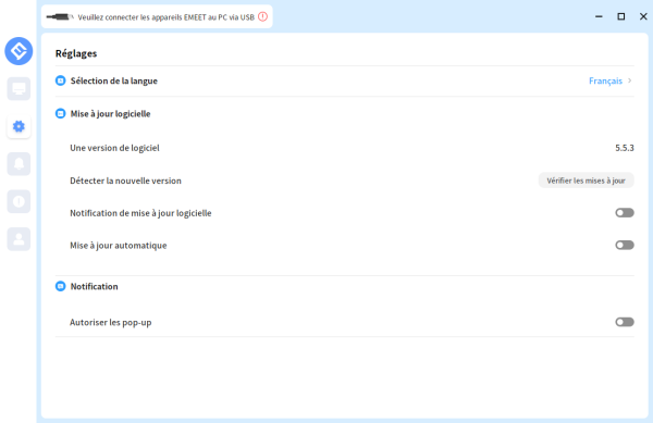

Après, ça ne préjuge pas du bon fonctionnement de ta webcam.
Mais je pense que ça vaudrait le coup d'essayer…

Attends, si j'ai compris ( ce qui n'est pas gagné.... ) tu t'es connecté, et ça a débloqué les touches ? Si c'est ça, chuis vraiment nul.... bon en tout cas je retente la chance alors avec le Wine, je suppose que c'est comme ça que tu as fait ?
Flyingcourseman a écrit : ↑mer. 24 sept. 2025 19:19 Attends, si j'ai compris ( ce qui n'est pas gagné.... ) tu t'es connecté, et ça a débloqué les touches ?
Non, je ne suis pas connecté (?), mais le programme est actif...

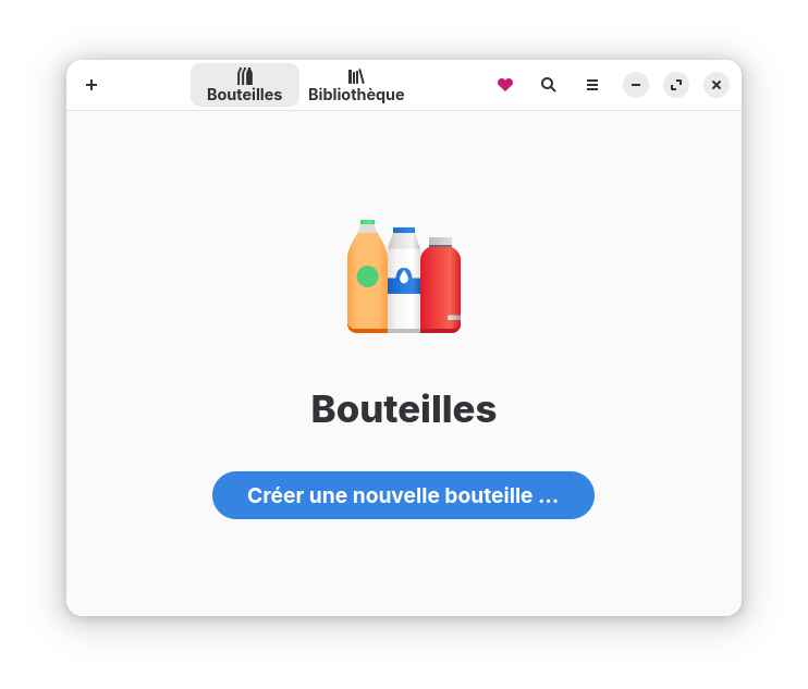

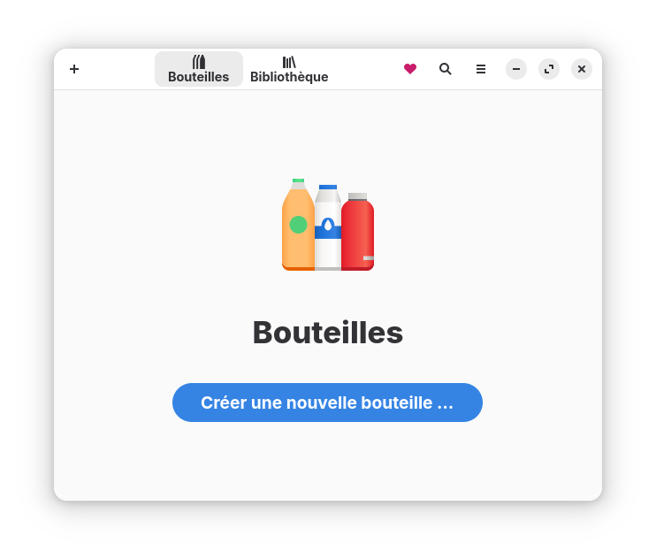

Elle installera "Bottles" qui se chargera d'installer ton programme Windows en quelques clics, avec toutes les dépendances nécessaires, dans un environnement conteneurisé, le tout par le biais d'une interface moderne et élégante.
Tu le retrouveras sous le nom de "Bouteilles" en tapant "bo" dans la boîte de recherche d'applications du menu principal :

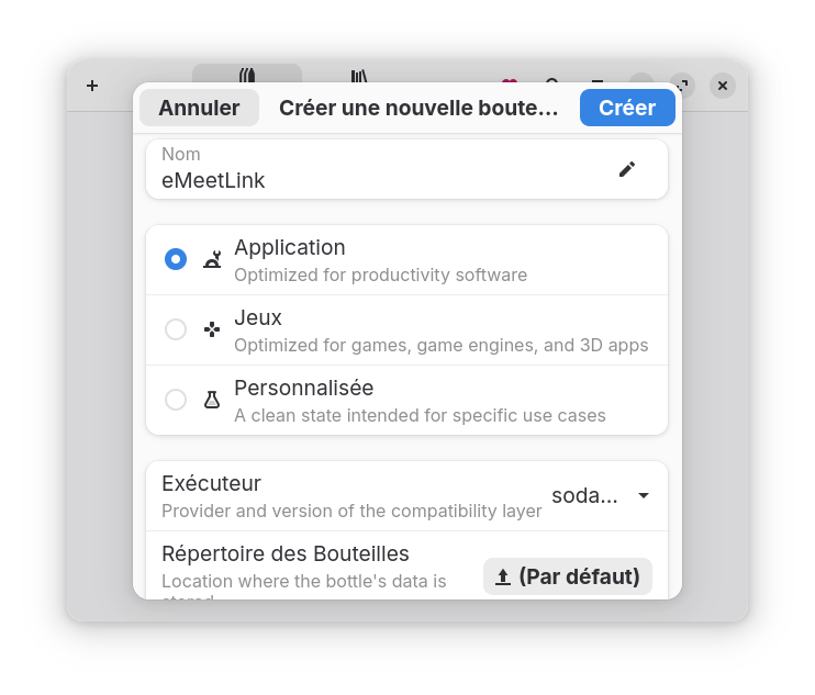

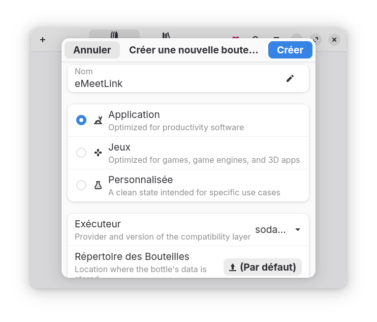

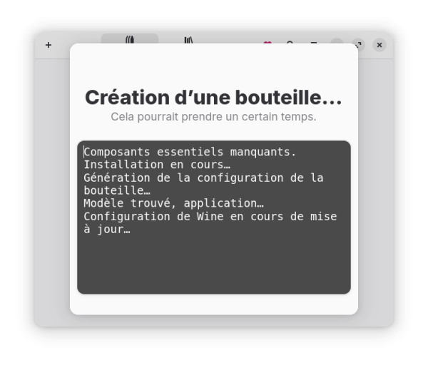

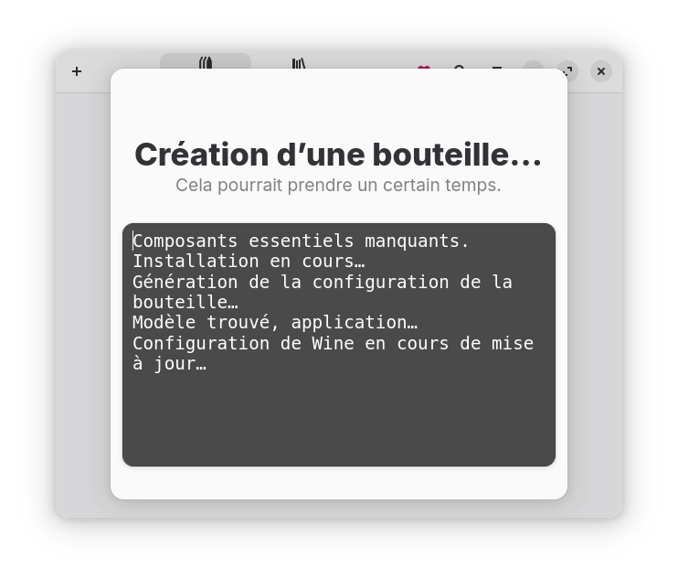

Un clic sur le bouton "Créer une nouvelle bouteille", on entre son nom, on conserve le type "Application", et on clique sur "Créer" :

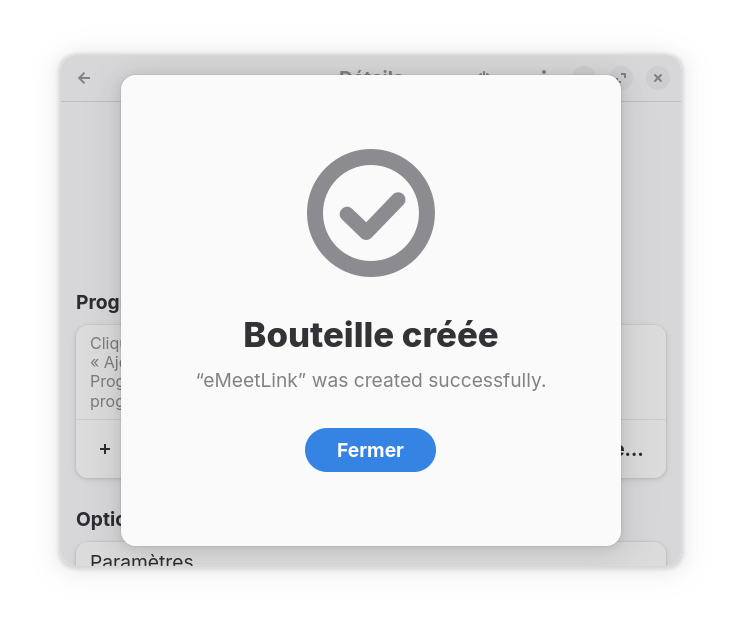

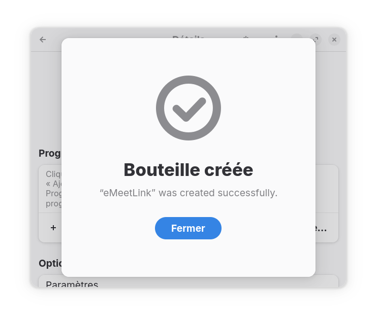

La création ne prend pas autant de temps qu'annoncé (surtout quand on connaît PlayOnLinux) :

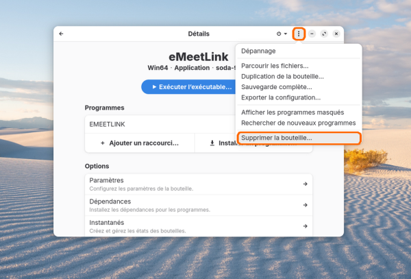

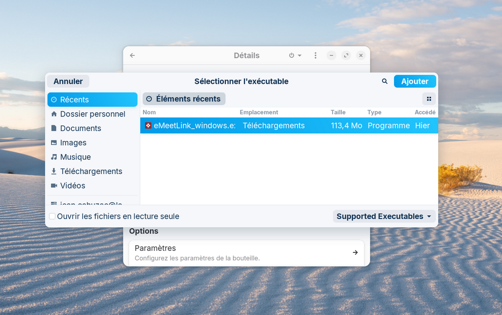

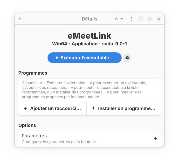

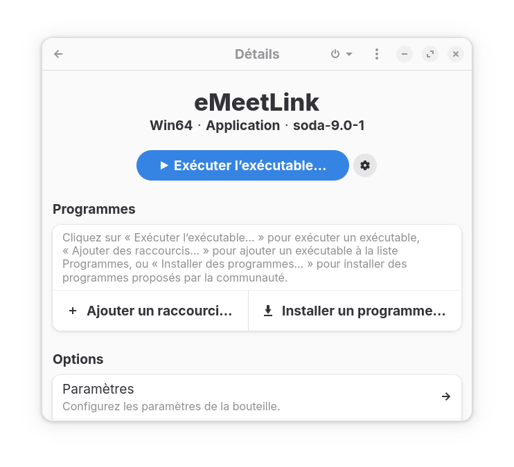

Le bouton "Exécuter l'exécutable" ouvre l'explorateur de fichiers pour retrouver l'exécutable en question et l'exécuter :

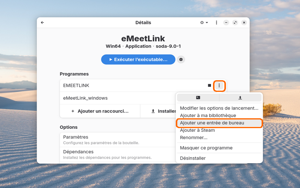

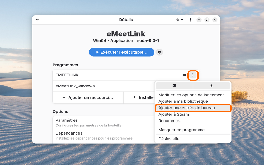

On peut lancer le nouveau programme à partir de "Bouteilles", mais on peut aussi créer un raccourci dans le menu principal.
Petit inconvénient du format Flatpak, il faut d'abord autoriser l'opération :
flatpak override com.usebottles.bottles --user --filesystem=xdg-data/applications
Ensuite, on relance "Bouteilles" on clique sur le petit menu "Big Mac" à droite de l'exécutable et on choisit "Ajouter une entrée de bureau" :
J'espère maintenant que ton programme fonctionnera... 🤞

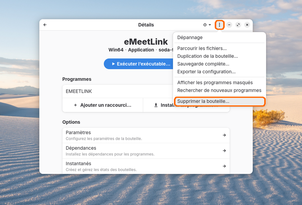

Le plus simple, si ça ne marche toujours pas, c'est de supprimer la bouteille — façon de parler :
Et de recommencer, l'autorisation de créer un raccourci ayant déjà été donnée.

Oui, je confirme: Ta ligne magique pour CameraCtrls fonctionne absolument parfaitement, et tel qu'expliqué dans la vidéo ! Autant il était impossible de faire reconnaître ma webcam par le propre programme de contrôle du fabricant, spécifique Windows, ouvert tant dans Bouteilles que dans Windows app Support, pour des raisons qui sortent clairement du cadre de mes compétences quasi-nulles , autant je suis resté sur le ... boum boum de l'efficacité de ce petit programme CameraCtrls ! J'en règle tous les paramètres comme je le voulais. Sachant évidemment que seuls sont accessibles les paramètres réglables nativement sur la caméra. Dans mon cas, c'est le réglage de luminosité qui me faisait défaut et...bingo ! 😎
Une petite précision pour ceux que ça pourrait intéresser: Je voulais cette caméra pour des visios que je fais régulièrement via Framatalk: Or la caméra n'était pas reconnue dans Framatalk: Après une petite recherche sur le net, Framatalk pose des soucis dans Brave, et il est recommandé de l'ouvrir dans Firefox: Ce que j'ai fait, avec la plus grande réussite.
Tu as raison, je crois qu'en fait, le vrai bon plan pour un néo-linuxien comme moi, c'est, dans la mesure du possible, de ne surtout pas chercher à intégrer des progs Windows, même s'il existe des moyens , on va dire , détournés, comme Bouteilles ou Windows App Support, mais de passer simplement par des applications natives Linux proposant les même finalités, avec du coup l'assurance d'un fonctionnement sans faille dès la première ouverture.
Sur ce coup-là, non seulement tu m'as tiré une épine du pied, mais grâce à tes connaissances encyclopédiques sur ce sujet, je m'intègre dans cette manière de fonctionner de l'environnement Linux comme si c'était tout à fait naturel !
