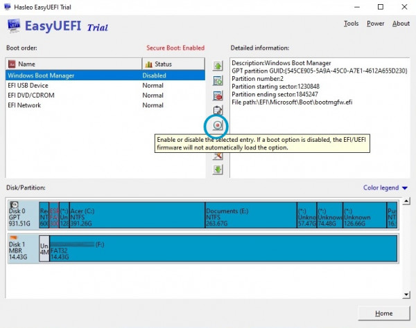

J'en suis à mon second Acer Aspire et tous les deux ont présenté le même problème lorsque j'ai installé Linux en dual-boot, respectivement avec W10 ou W11. Pourquoi ? Je n'en ai aucune idée
A mes débuts, j'ai trouvé la solution du côté de... Windows, avec l'application EasyUEFI.
Télécharge-la et installe-la sur Windows.
C'est une version d'essai gratuite, mais si ça se passe avec ton Acer Aspire comme avec les miens, tu n'auras pas à t'en servir deux fois.
Lance EasyUEFI et clique sur le bouton "Manage EFI Boot Option".
Clique ensuite sur "Windows Boot Manager" pour sélectionner l'entrée "Windows".
Puis sur ce bouton pour la désactiver :
Le lanceur de Windows ne s'imposera plus au démarrage, empêchant le menu de GRUB (le gestionnaire de démarrage de Zorin) de s'afficher.
Tu pourras ainsi choisir de lancer Windows ou Zorin (ou d'autres distributions si tu passes au multiboot)...

J'ai installé Zorin 18 en parallèle de Windows 10
[img]G:\Loisirs\Informatique\zorin\1770027229454.jpg[/img]
Toujours pas de menu grub au démarrage et Windows 10 se charge comme d'habitude
J'ai tenté ce tuto avec boot-repair en le réparant mas toujours le même résultat
viewtopic.php?style=30&t=1029
Dans le bios, je ne vois toujours pas Ubuntu
J'ai donc été voir EFIBootmgret j'ai donc
BootCurrent : 002
boot order 0003, 0001, 0002, 2001, 2002, 2003
boot 000* unknow device : HD(1, GPT, une série de n° et lettres/file(\EFI\ubuntu\shimx64.efi) File (."un symbole chinois")
boot 001* Linpus Lite HD(1, GPT, une série de n° et lettres/file(\EFI\Boot\grubx64.efi)RC
boot 002* Linpus Lite HD(1, MBR, une série de n° et lettres/file(\EFI\Boot\grubx64.efi)RC c'est ma clé live Zorin
boot 003* Windows boot manager
Boot 004* unknow device : HD(1, GPT, une série de n° et lettres/file(\EFI\ubuntu\shimx64.efi) File (."un symbole chinois")
Boot 005* unknow device : HD(1, GPT, une série de n° et lettres/file(\EFI\ubuntu\shimx64.efi) File (."un symbole chinois")
les autres boot ce sont des ports USB, le lecteur CD et le réseau...
Quelqu'un pourrait m'indiquer comment avoir ce satané menu grub et pouvoir booter aussi sur Zorin ?
Merci à vous
