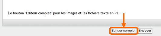

Étire un peu la fenêtre en largeur pour que tout soit visible, prends une copie d'écran en mode "Fenêtre" (bouton "Impécr") et poste-la en PJ.
Clique sur ce bouton et suis le parcours :

Ah là là !
Heureusement que je t'avais montré le bouton "Éditeur complet" pour les envoyer en PJ... 🙄
C'est peut-être old school, mais c'est simple et ça marche (cf. ma copie d'écran) : "Fichiers joints > Ajouter des fichiers > Curseur à l'endroit souhaité dans le message > "Insérer dans le message"
C'est sûr, PhPBB n'est pas Discourse, mais il est gratuit...
