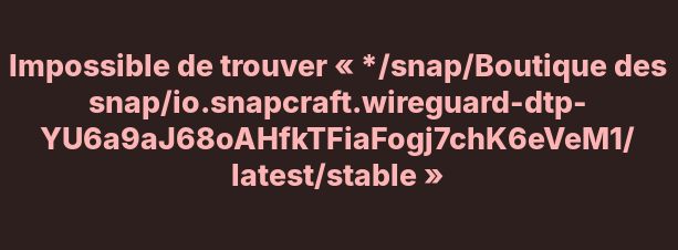

je voudrais installer wireguard en tant que client. J'ai téléchargé le programme mais quand je le lance j'ai un défaut (voir le message)
Merci de votre réponse
Fichiers joints
le défaut
le défaut

Bonjour @rory,
Lance le terminal (Ctrl Alt t) et entre successivement ces trois commandes pour retrouver le nom de l'applicatioon, la désinstaller et la réinstaller proprement :
snap list
sudo snap remove nom-de-l'application
sudo snap install wireguard-dtp

Merci pour  votre réactivité.
Mais cela n'a pas résolue le problème.
Je suis preneur si il existe une autre solution car mes compétences Linux sont limitées (je viens juste de démarrer sur zorin)
Merci.

Je pensais que c'était juste un problème d'installation, mais j'aurais dû essayer avant de te répondre : j'ai installé et désinstallé de diverses façons, mais je n'obtiens rien de mieux.
Un essai d'installation au format snap sur une autre distribution Ubuntu 24.04 n'a pas donné d'erreur : sur cette autre distribution. Il faut dire que, contrairement à Zorin, l'installation n'a pas non plus produit de lanceur, sans doute parce que c'est une application à utiliser en ligne de commande, comme sur un serveur ou par l'interface graphique de Paramètres > Réseau > Wireguard.
Il semble donc que l'erreur vienne du lanceur de Zorin, pas de l'application — le plus beau, c'est que je n'ai trouvé nulle trace dudit lanceur dans le système...
Pour désinstaller sans laisser de snapshot :
sudo snap remove --purge wireguard-dtp
Si tu tiens absolument à cette application, il faut donc commencer par lire son mode d'emploi, regarder cette vidéo — et le cas échénat, te retrousser les manches si ça ne suffit pas.
