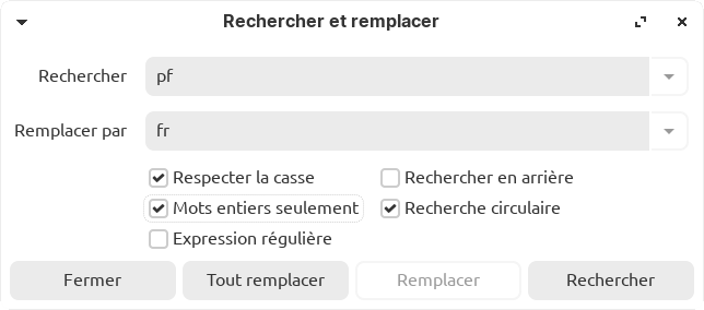

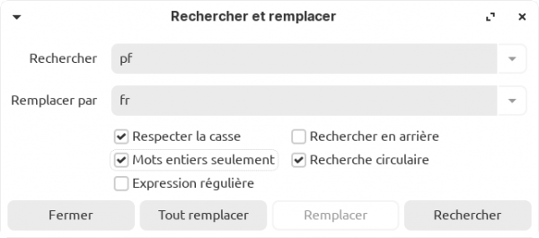

Dans le terminal (Ctrl Alt t) tape cette ligne pour ouvrir l'éditeur avec des droits d'administrateur — remplace éventuellement "gedit" par le nom de ton éditeur préféré :
sudo gedit
Ouvre le fichier "/etc/apt/sources.list" et remplace toutes les occurrences de "pf" par "fr" (Ctrl H).
