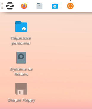

Nouveau venu sur le forum, merci d'être indulgent.Image. En plus pas un pro de ZORIN je débute.
Suite à une mise à jour de ZORIN 12.4, les icones de démarrage se retrouvent en haut.
Je suis bien allé dans apparence et sélectionner le modèle avec la présentation en bas, mais cela ne change rien.
Si quelqu'un avait la manip ou le chemin pour y accéder, ça m'aiderait beaucoup.

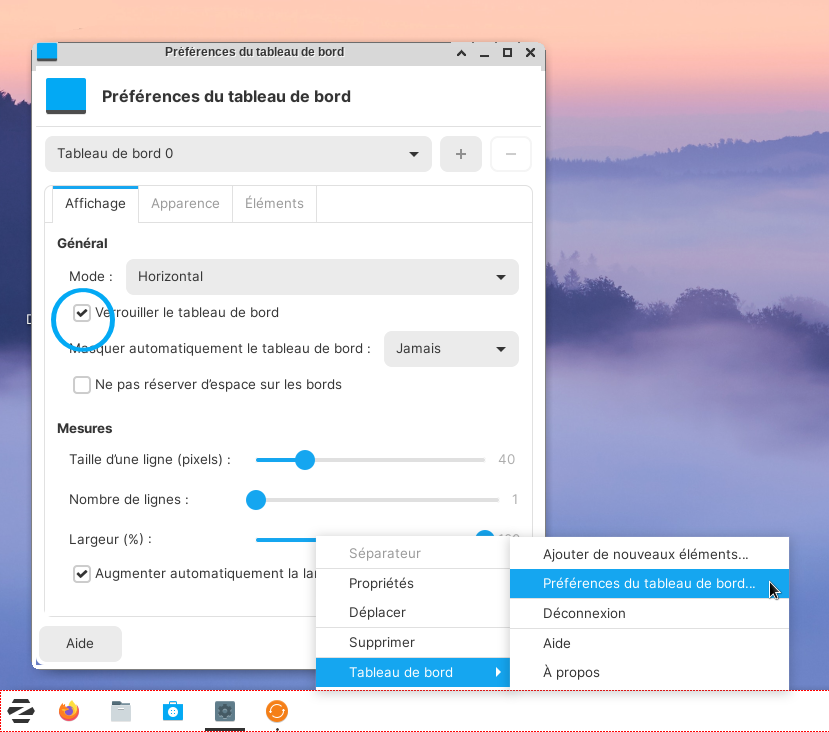

Les indications que je vais te donner concernent la version Lite — la seule qui convienne à mon vieil ordinateur — fondée sur l'environnement Xfce.
Je vais faire les choses à rebours et placer le "tableau de bord" en haut de l'écran.
Un clic droit sur le "tableau de bord" permet d'accéder à ses préférences :
Il suffit après de décocher la case "Verrouiller le tableau de bord, pour pouvoir le déplacer à sa guise :

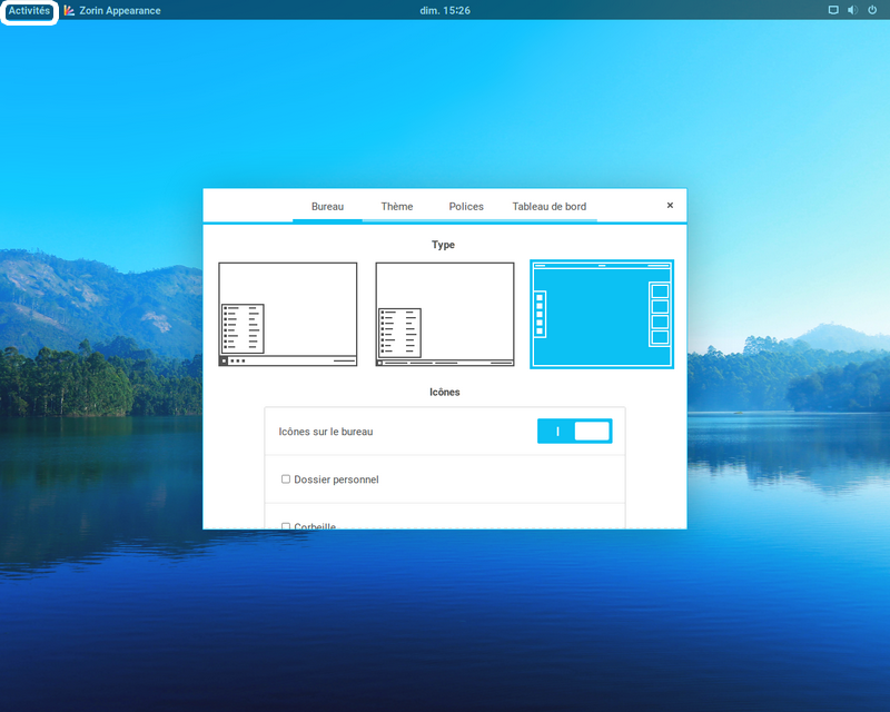

@Alvil Je pense que tu es arrivé à quelque chose comme ça lors de ta mise à jour :
En cliquant sur "Activités" et en tapant "Zorin" dans la boîte de recherche, j'ai eu accès à "Zorin Appearance" qui m'a permis de retrouver le tableau de bord au bas de l'écran, façon Windows. Et vice-versa.
Je sais que ça n'a pas marché pour toi, mais rassure-toi, au bout de deux ou trois essais, mon système s'est gelé. Désolé, pour du 32 bits, rien ne vaut Ubuntu Budgie 18.04.  :blush:

OUI, je suis bien arrivé à cet écran.
Il semblerait donc que cela puisse être lié à la version utilisé.
