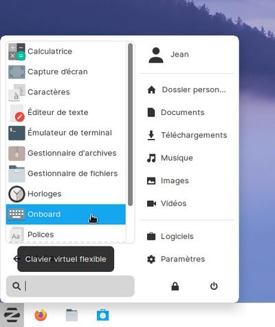

mireille a écrit : jeu. 18 juin 2020 08:18As-tu installé onboard en supplément du clavier visuel fournit par défaut ?
— Les deux, mon capitaine !
​​​​​​​Je l'ai installé sur la version d'Ubuntu que j'utilise au quotidien... pour constater après coup qu'il est fourni out of the box dans Zorin 15.2 Lite à laquelle son âge cantonne mon ordi.
Comme tu n'as pas précisé quelle version tu utilises (Lite, Core ou Ultimate), je te conseille de farfouiller dans le menu des applications :
Onboard #1.png (114.89 Kio) Vu 4754 fois

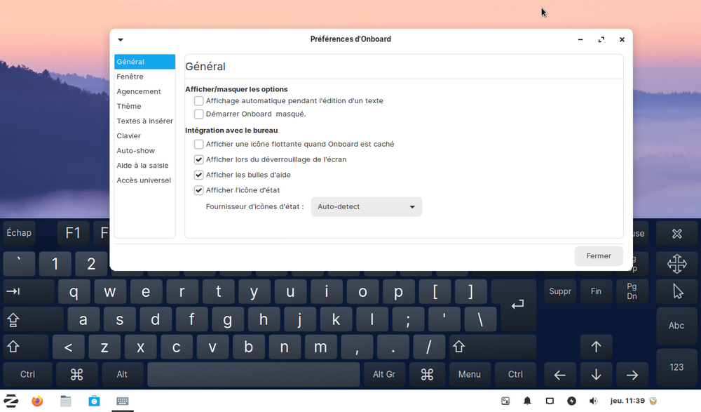

mireille a écrit : jeu. 18 juin 2020 08:18Je n'ai pas installé le paquet onboard et j'espérais pouvoir garder le clavier de base dont le style me convient tout à fait. Si ca coince trop il faudra surement que j'installe le paquet onboard et que je le customise un peu j'imagine.
C'est sûr, les thèmes sont moins sexy, mais il y a le choix — pas seulement du classique !
Tu nous diras la suite ?  :D ​​​​​​​
