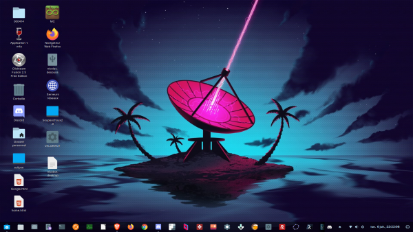

après un ajout sur le menu Zorin du tableau de bord je n'arrive plus a le lancé
(l'icone ne s'affiche plus dans la barre des tache)

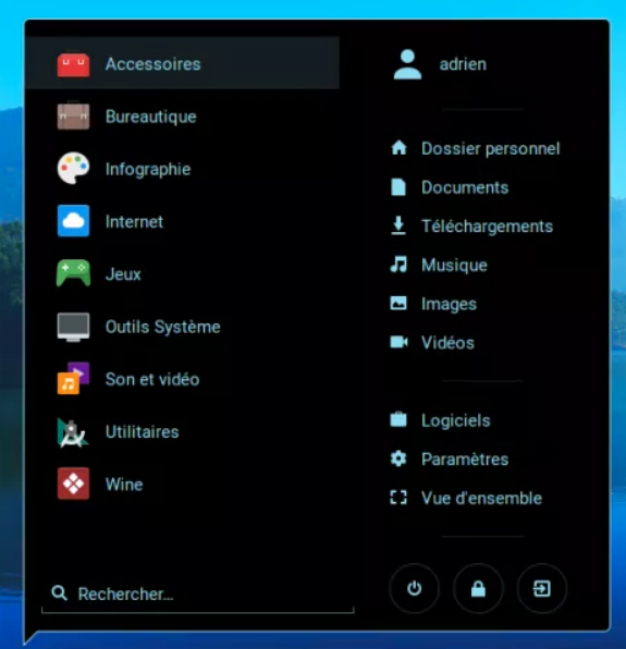

c'est ceci que je n'arrive plus a avoir
et l'icone de ce menu n’apparais plus sur la barre des tache :/

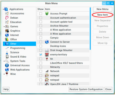

Tu peux essayer de taper dans le terminal "alacarte"
En principe, cela devrait faire apparaître le menu principal
Là, tu dois pouvoir remettre ton icône, autrement le mieux sera de cliquer sur "restore system configuration"
