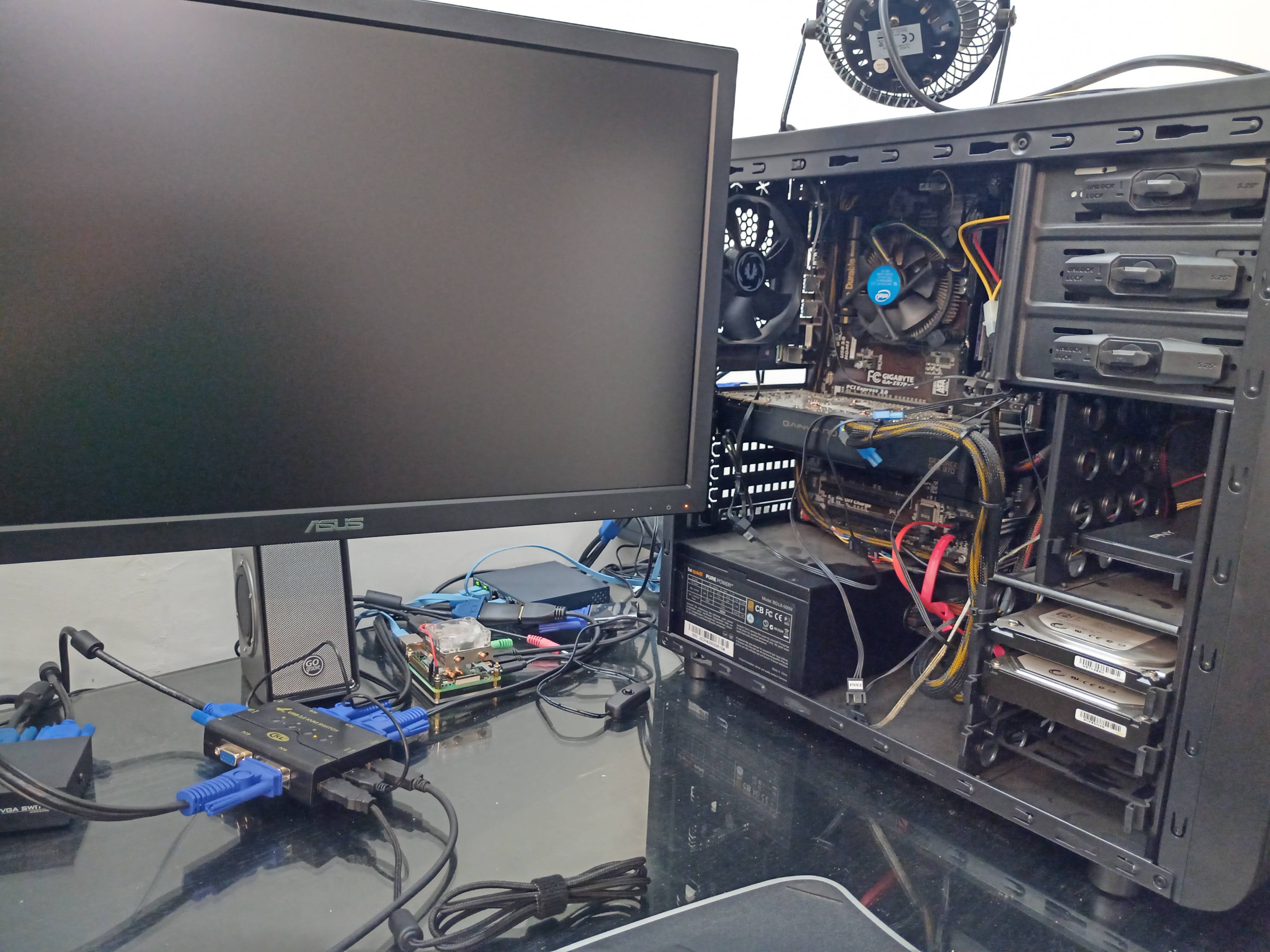

Etant tout neuf sur le forum, j'en profite pour me présenter sommairement.
Un peu Geek sur les bords, je teste régulièrement plusieurs OS. J'ai plusieurs machines plus ou moins récentes (des tour,s des pc portables, des raspberry...), et je m'intéresse à tout ce que je ne connais pas.
Donc récemment j'ai découvert Zorin, et j'avoue avoir voulu l'essayer immédiatement.
Je l'ai donc installé sur une machine virtuelle sur un de mes ordis (core I7, 32Go de Ram, 2 SSD (Nvme 512 Go+SSD 2To), passons.
Avec virtual box aucun souci, une fois qu'on a bien configuré sa machine et procédé à l'installation c'est un bonheur.
Zorin est très agréable et pour quelqu'un qui vient de Windows c'est franchement bluffant ! Entonnement facile à prendre en main.
Donc jusqu'ici aucun souci !

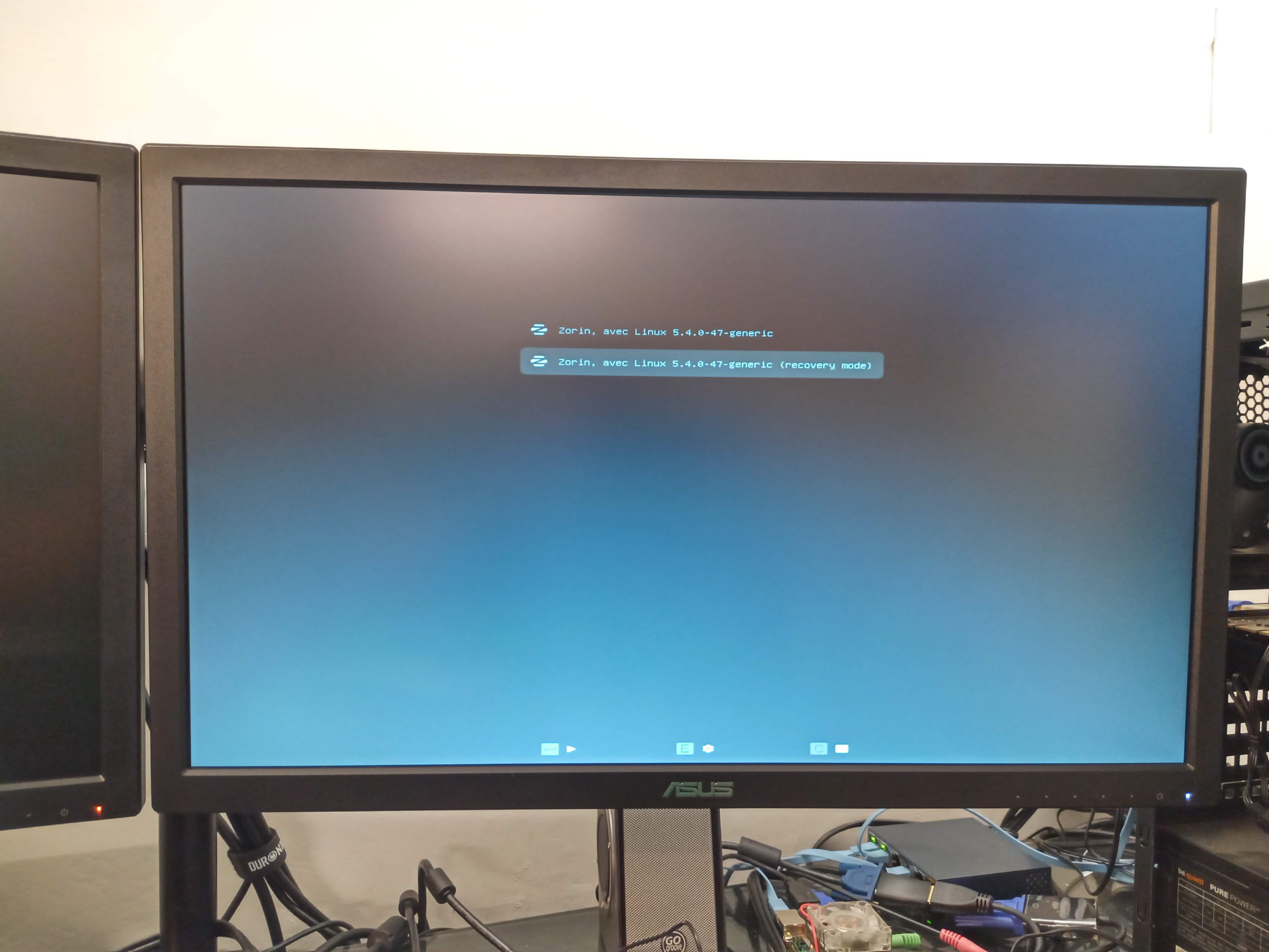

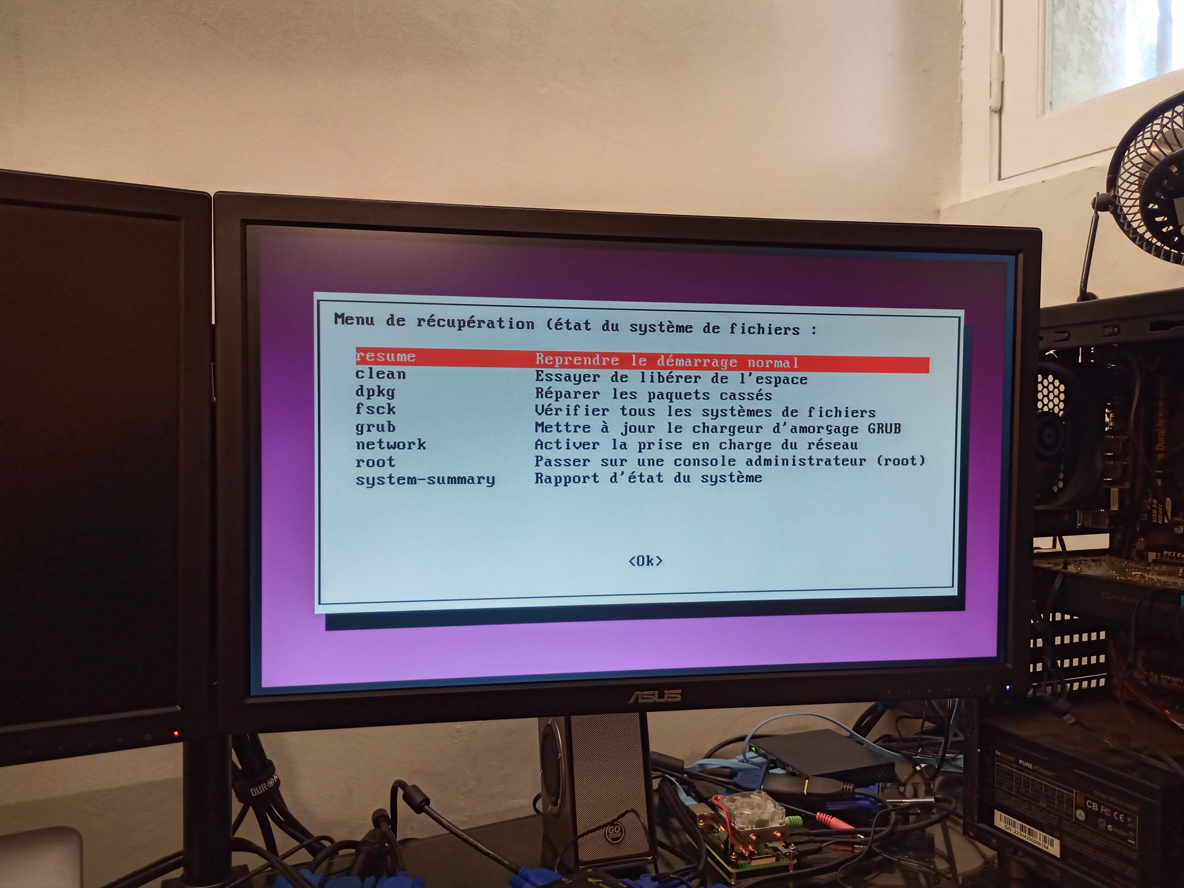

Mon problème est apparu sur une autre machine (core I5, 16 Go Ram, SSD 120 Go), après une installation classique.
Le lanceur Grub s'affiche sans problème et propose bien Zorin, mais si je tente de le lancer directement pus rien ne se passe.
Ne m'avouant pas vaincu je rentre dans les options de lancement de Zorin, et je choisi l'option dont j'ai oublié le nom mais qui correspond à une réparation.
Et dans ce nouveau menu en relançant simplement Zorin ça fonctionne.
Y a-t-il un truc que j'ai raté quelque part dans l'install ?
Merci pour vos retours, je pourrais faire des photos pour implémenter le sujet en fin de semaine, car je suis en déplacement le reste de la semaine.

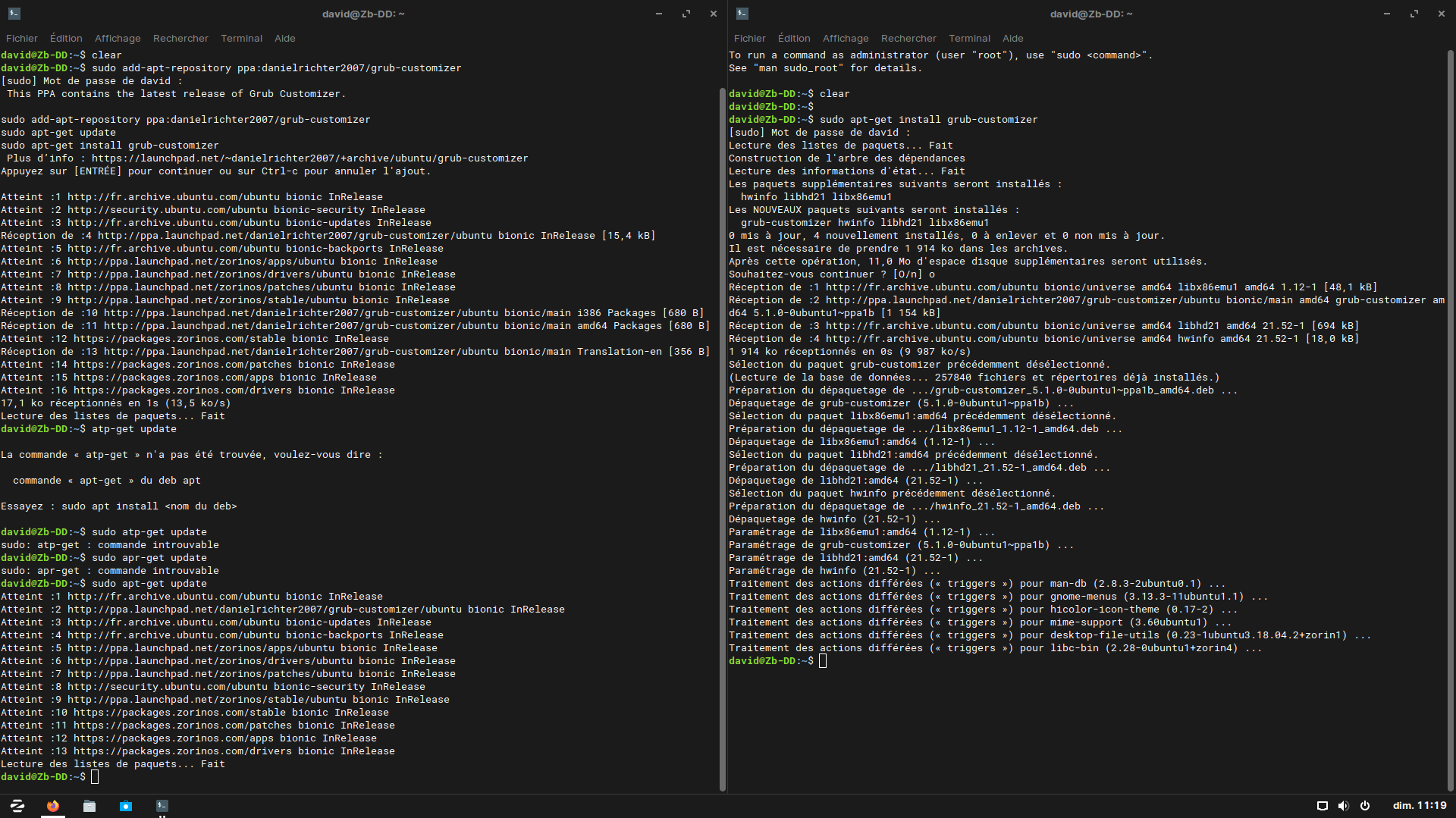

@Jlb
Pourrais-tu renvoyer ton lien apt://grub-customizer, car dans synaptic, je ne dois m'être connecté aux bons dépôts du coup je ne le vois pas.
J'ai tenté un autre truc, mais sans résultat : boot-repair, du coup je supprime toutes les dépendances, le top ! Enfin, c'est pas bien méchant non plus !
Mais c'est en tripatouillant la bête qu'on la comprend ! (Peut-être)
Merci,
Re: Souci après installation avec le lanceur Grub
Coucou @Blind114 !
Oops, Roger est gentil, mais mes tutos ne sont pas fiables à 100% : je venais d'utiliser Synaptic sur une Debian que j'essayais (SparkyLinux) et j'ai fini par mélanger les distributions. Je me masque la face de honte ! 😷
​​​​​​​Voici la démarche pour Ubuntu 18.04 — puisque Zorin en est encore là :
sudo add-apt-repository ppa:danielrichter2007/grub-customizer
sudo apt-get update
sudo apt-get install grub-customizer

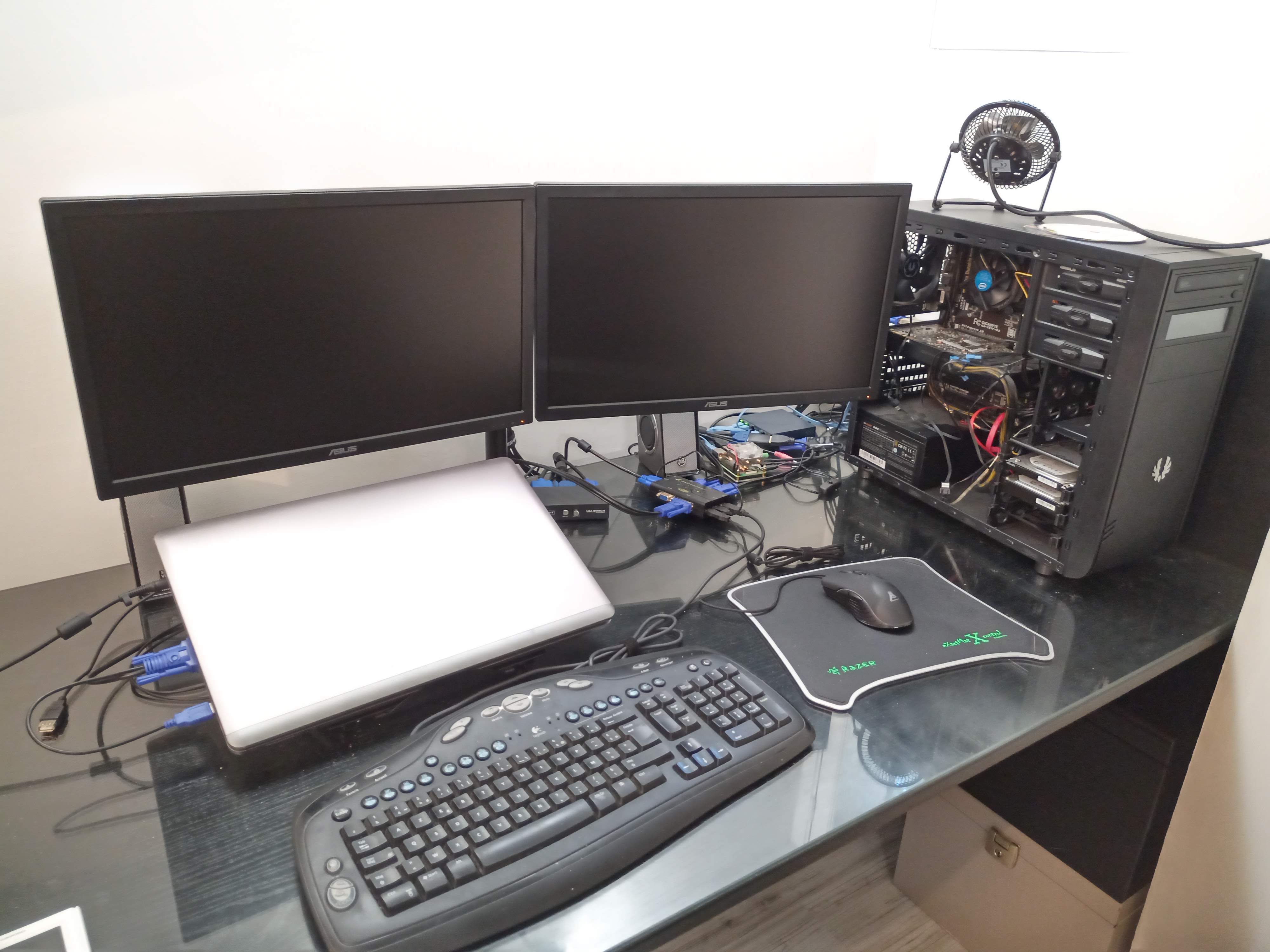

Ensuite sur mon PC de Bureau dont voici une photo de mon installation :
1 tour ouverte quasi en permanence quand je teste des choses,
1 pc portable de boulot (win10, et mal configuré avec un conflit de carte vidéo du coup il plante de temps à autre, mais je n'ai malheureusement pas le droit d'intervenir sur la config).
1 raspberry avec un petit refroidissement à 2 caloducs énorme !
2 écrans.
Donc en soit rien d'extraordinaire !

Et là ça fonctionne, donc j'installe grub-customizer en suivant la procédure donnée par Saint JLB !
Et maintenant je rentre dans le vif (voir prochain post,
