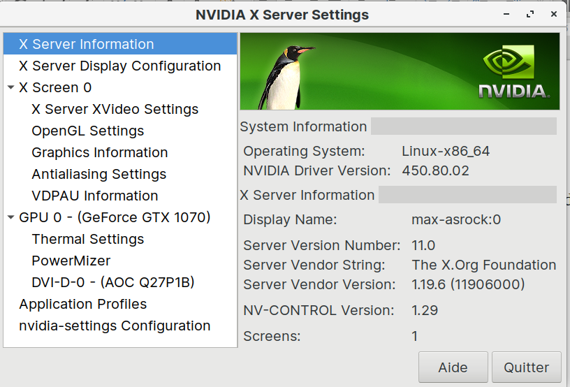

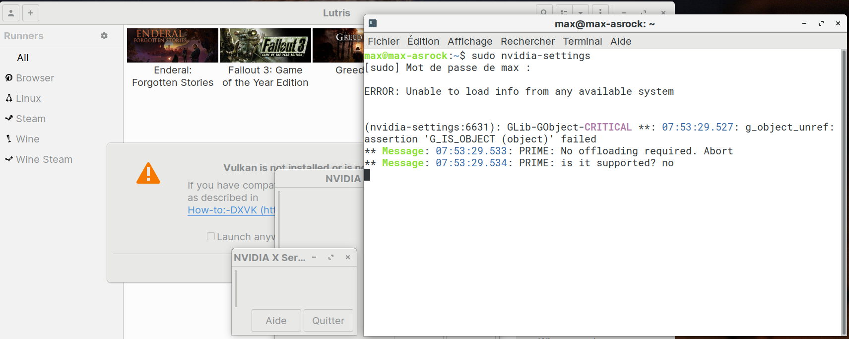

A force de tester mes jeux avec Wine, j’ai un problème qui revient souvent, c’est la perte du driver nVidia avec la disparition du server settings.
Généralement, cela se répare tout seul en redémarrant la machine ou en faisant une nanoeuvre simple :
sudo nvidia-xconfig
Mais cette fois, rien à faire, impossible de réinstaller le pilote nVidia !

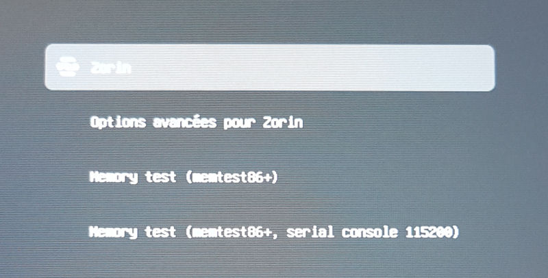

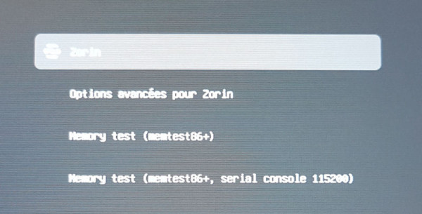

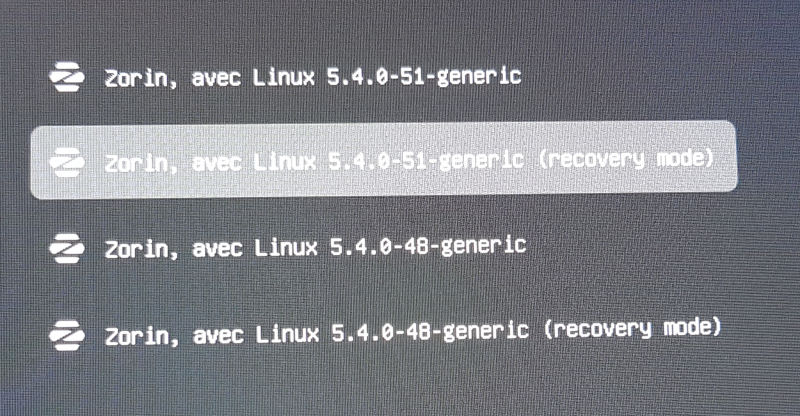

Pour cela redémarrer la machine et appuyez sur la touche Ech pour ouvrir l’écran du grub. Cela peut être un peu délicat pour y arriver du premier coup. Essayez plusieurs fois, si vous n’y arrivez pas.
​​​​​​​Vous devez arriver à cet écran
Et sélectionnez : Options avancés pour Zorin

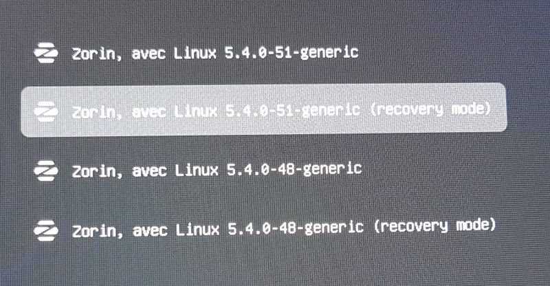

​​​​​​​Vous arrivez à un deuxième écran, et là sélectionnez le recovery mode

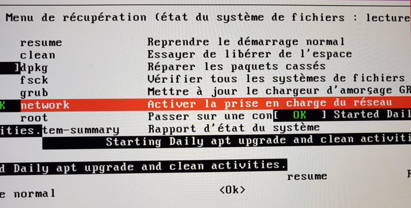

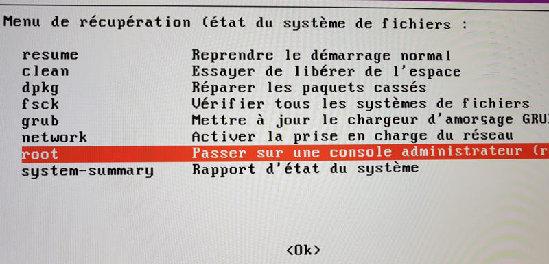

Le recovery mode démarre et s’arrête sur l’écran du menu de récupération. Il faut à présent sélectionner le network pour pouvoir écrire sur les fichiers et avoir accès à internet.
​​​​​​​Nota : Il y a d’autres options de récupération, mais je ne m’en suis pas servi. Mes fichiers étaient corrects et je n’avais plus de paquets cassées. Autrement, il est possible de réparer avec ce menu. Il est d’ailleurs prudent de faire une vérification des fichiers systèmes arriver à ce point avec fsck.

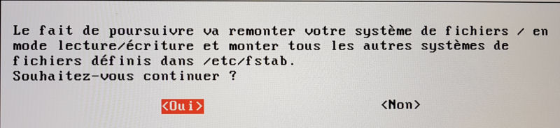

Ensuite vient un écran de confirmation
Vous retournez sur le menu, et cette fois, l’on peut choisir root !
La ligne de commande s’ouvre et cette fois, l’on va pouvoir commencer les réparations .
