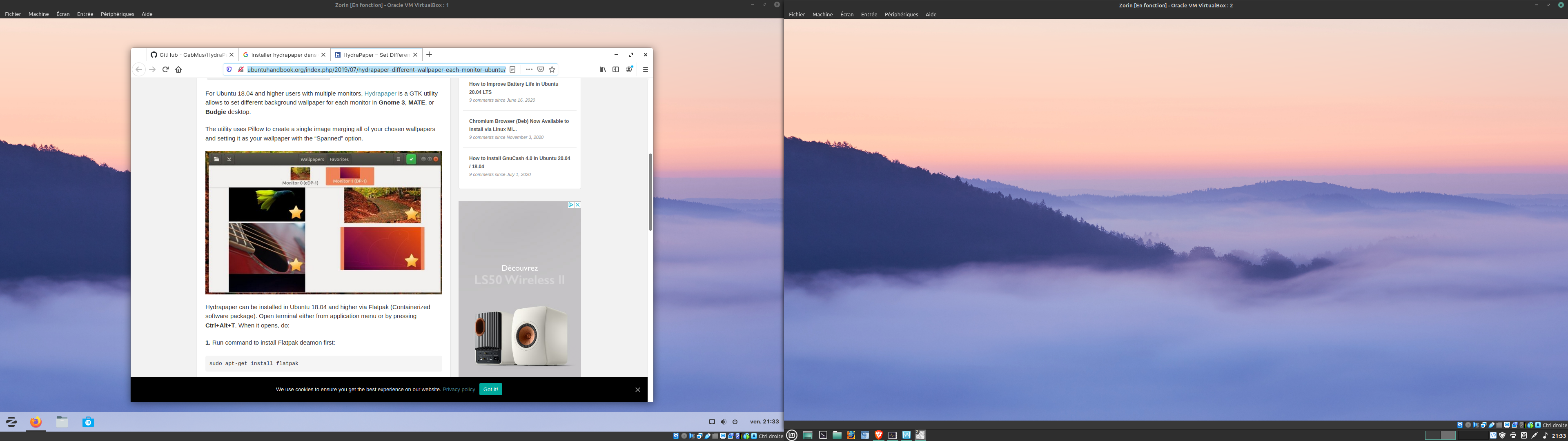

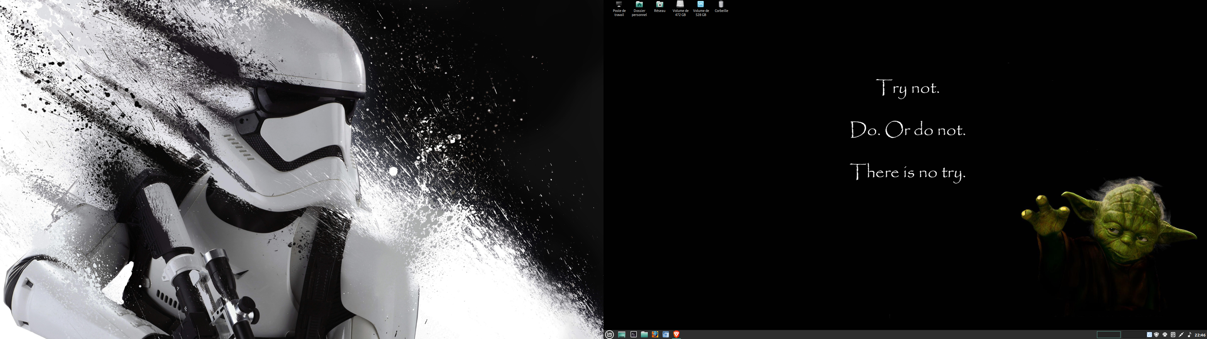

Mes écrans en configuration initiale (sous VirtualBox)

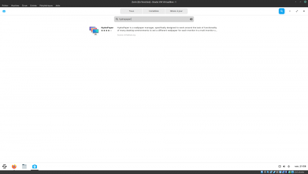

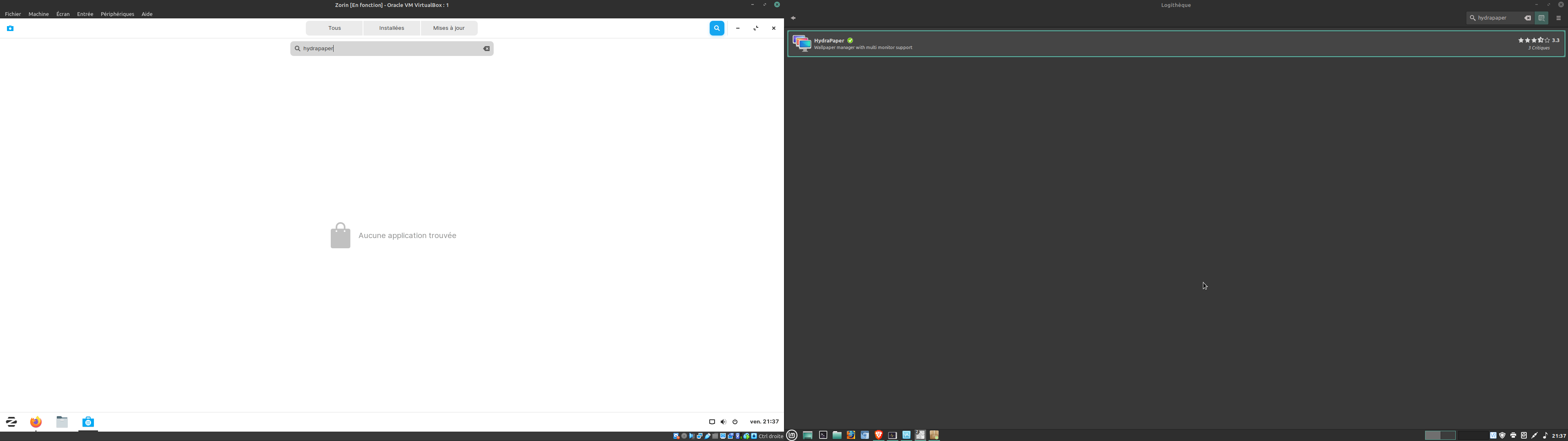

Dans Zorin contrairement à Mint, nous n'avons pas directement accès à Hydrapaper :
A gauche Zorin à droite Mint

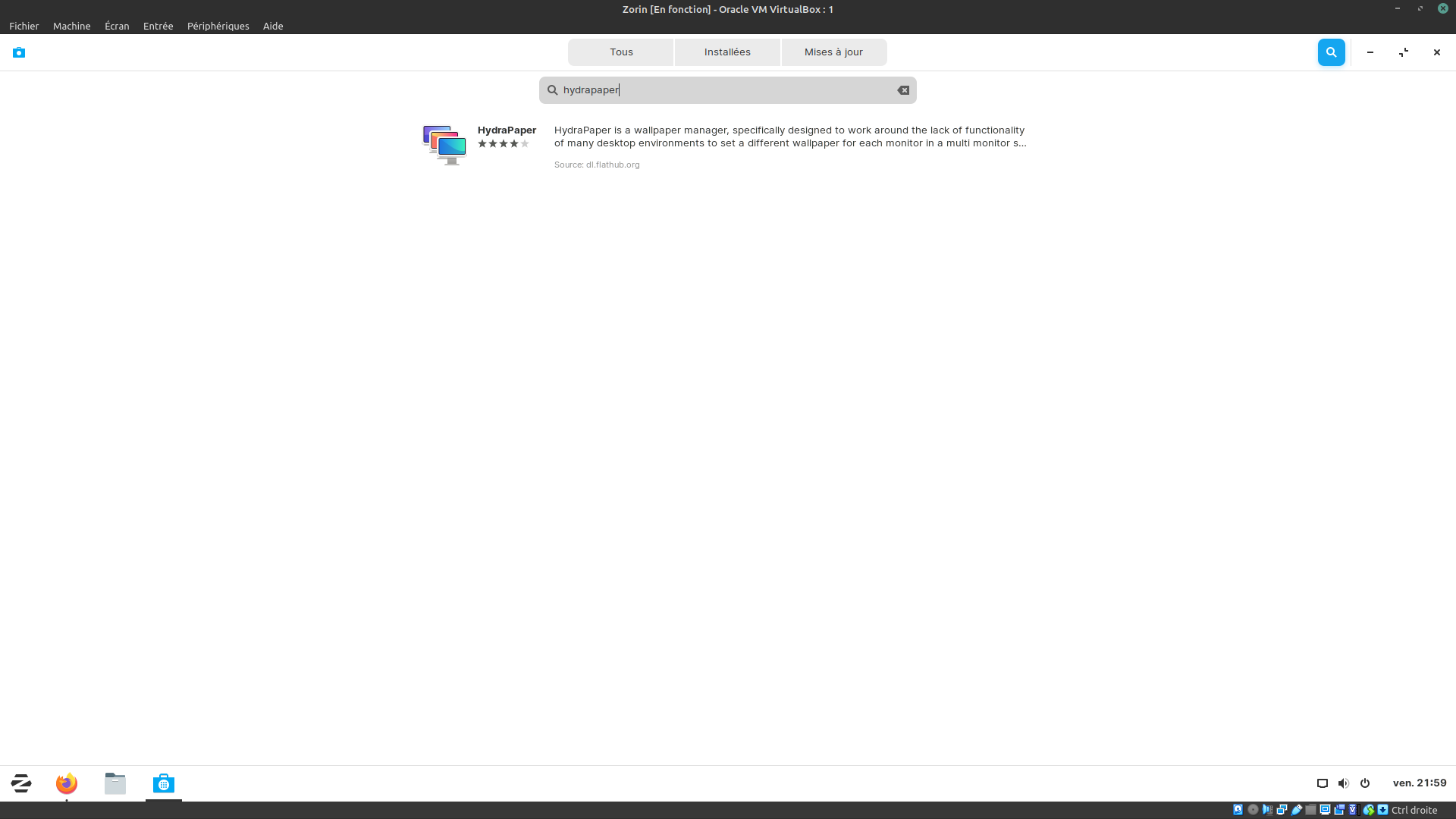

Ajouter les paquets Partenaires de Canonical, ne change rien, on ne trouve pas dans la logithèque Hydrapaper.

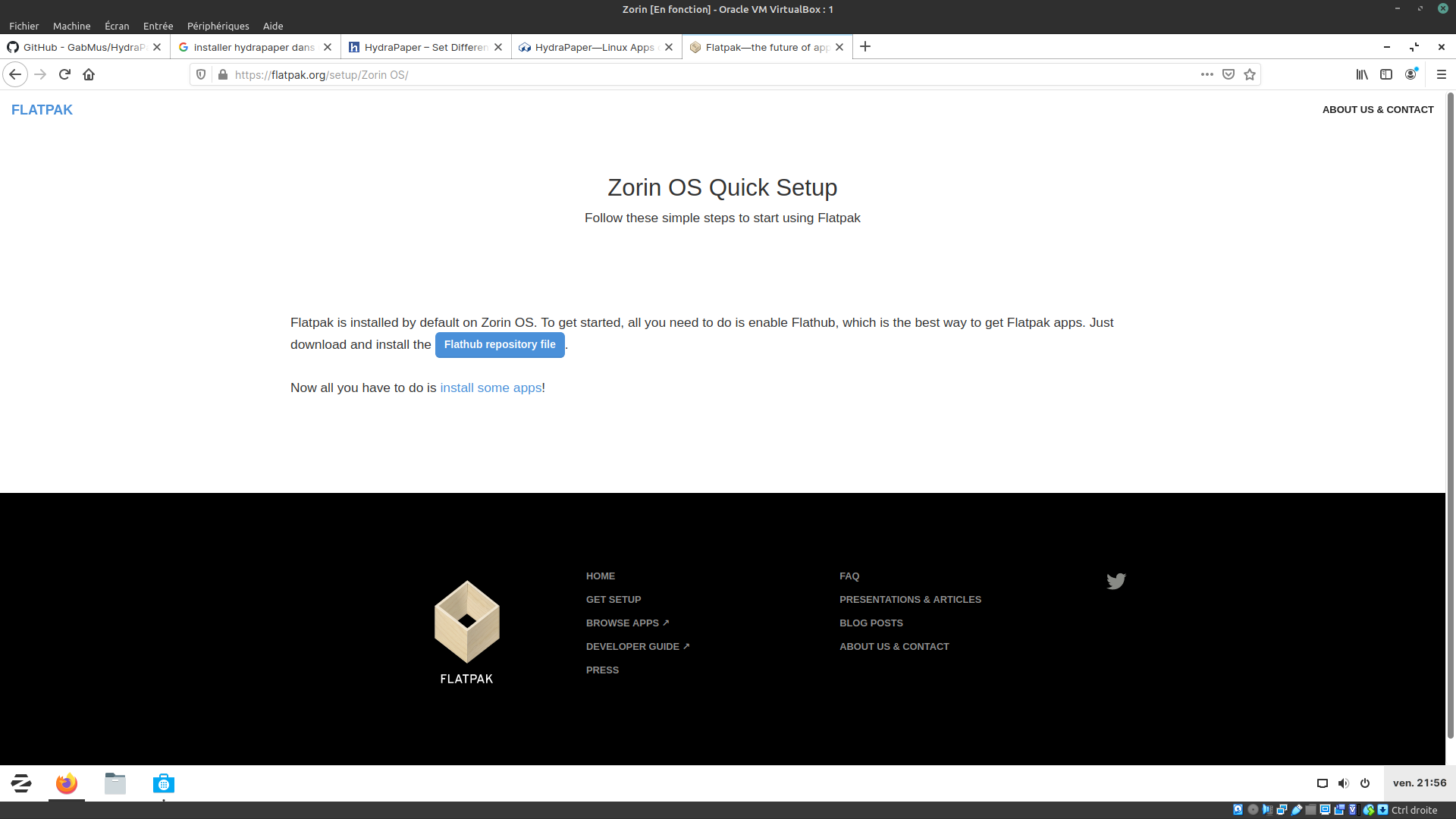

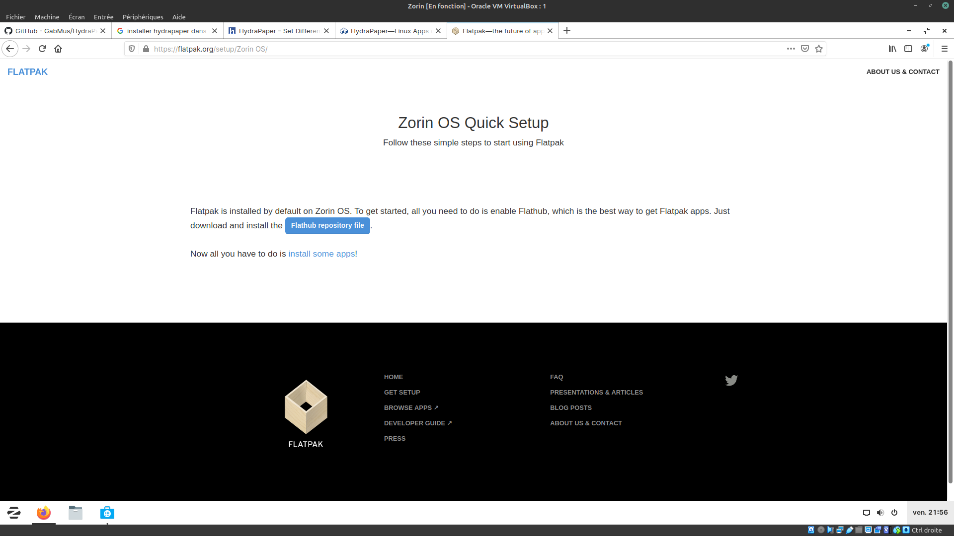

Pour installer Hydrapaper, il faut d'abord installer flatpak (système de container) : Oh Bonheur , flatpak.org a penser à nous pauvres noobs : dans leur section "setup" on a même un logo Zorin.
On clique sur le lien ! On rentre son mot de passe
L'installation est faite, on relance une recherche "Hydrapaper", et là Hydrapaper apparaît !

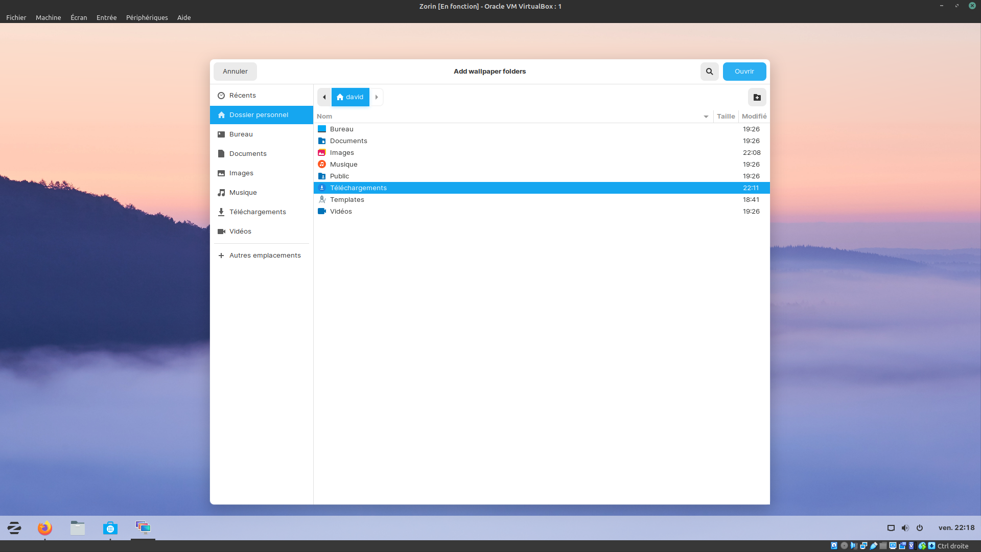

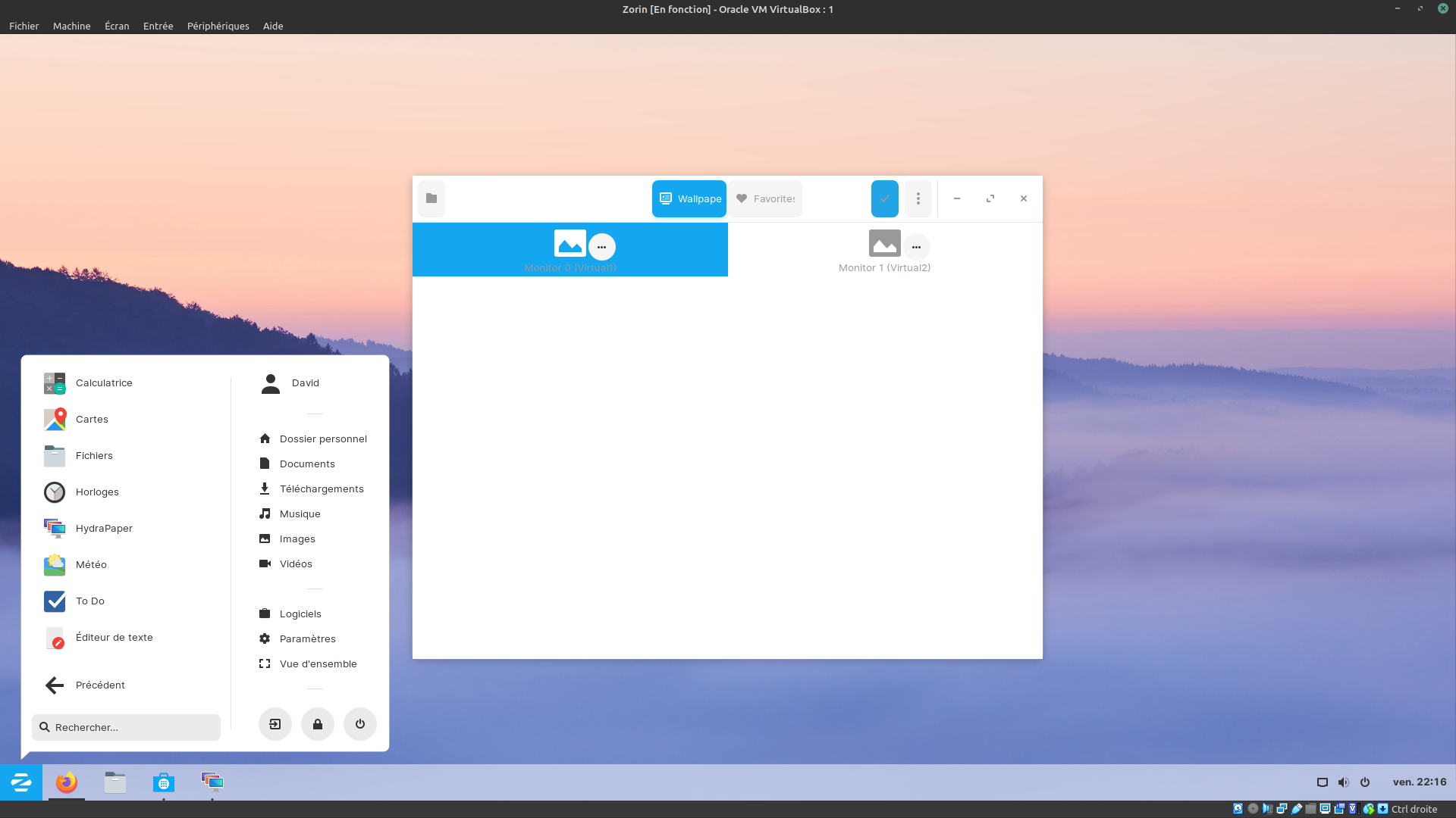

On ouvre Hydrapaper (Menu Z -> Accessoires), puis une fois dedans on va configurer les dossiers à prendre en compte pour les fonds d'écran(en haut à gauche, puis le "+"), dans mon cas Téléchargements,

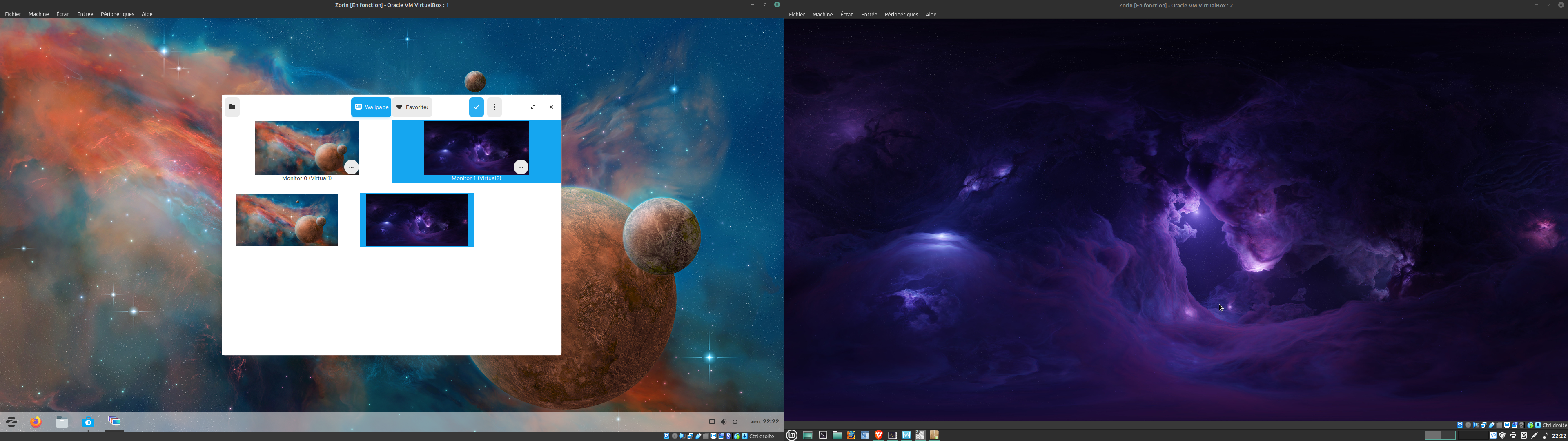

M​​​​​​​aintenant mes deux images apparaissent : J'en choisi donc une pour Monitor0 (Virtual1) et Monitor 1 (Virtual2) et enfin je valide, et voici le résultat final :
Le tout réalisé sans trucage, ça marche même pour les écrans de veille !
