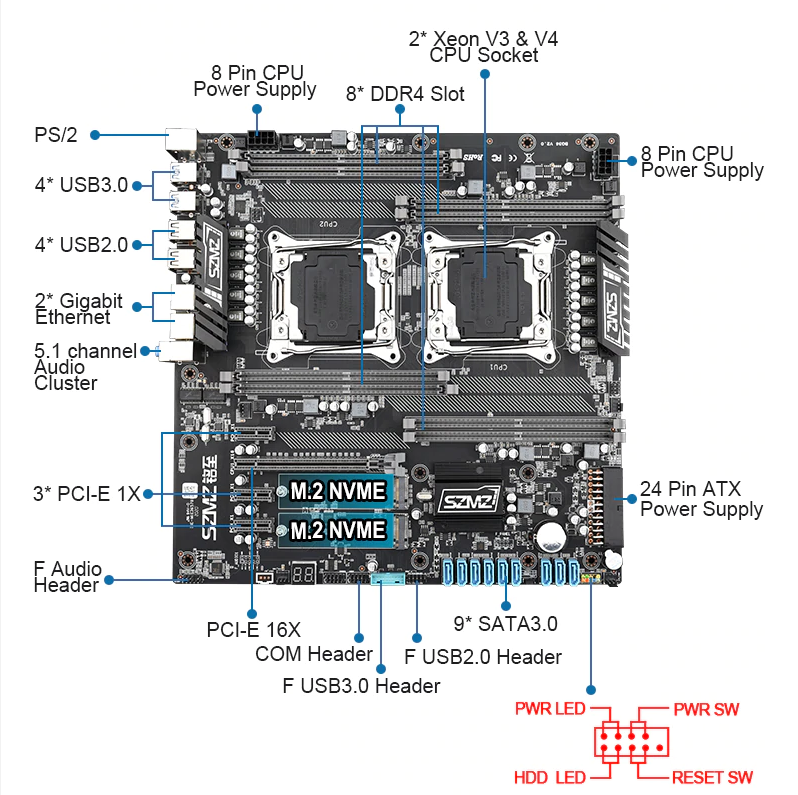

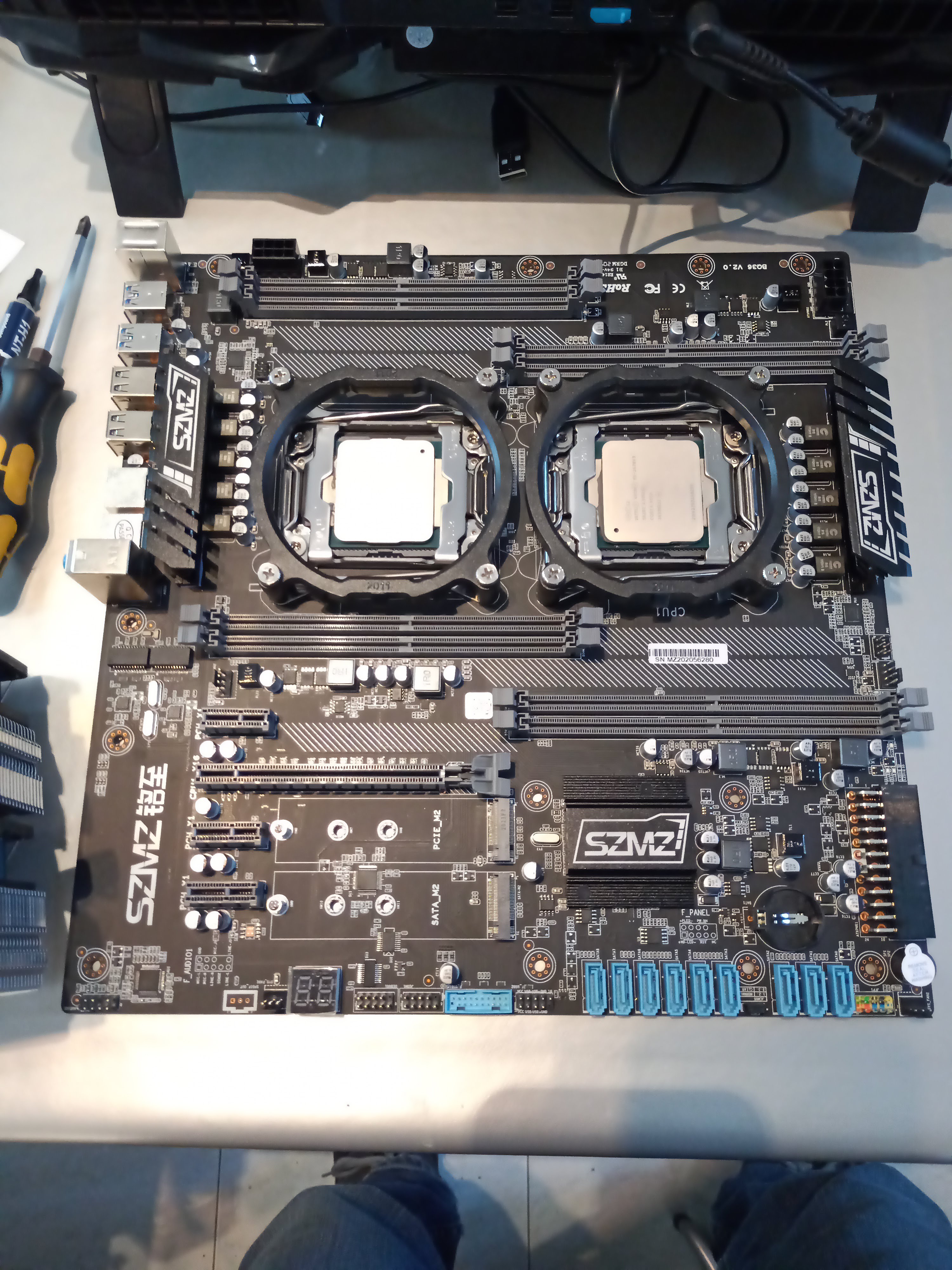

Voici la carte mère, les processeurs et la RAM que j'envisage pour ce montage.
Pour la partie carte mère c'est une X99 Dual Z8, en E-ATX, bi-processeurs, avec 2 emplacement NVME, la RAM en DDR4, 9 connecteurs SATA 3.0, t 2 ports Ethernet Gigabit, mais il n'y a qu'un seul PCI Express 16x pour une carte graphique. Personnellement je ne changerai pas ma bonne vieille
Côté processeur, on est sur 2 Xeon 2578 V3, c'est de l'entrée de gamme chez intel, avec 12 coeurs, 24 threads, pas mal de cache et une fréquence d'horloge à 2.5 Ghz, détails ici.
Côté RAM on est sur 128 Go, soit 64 Go par processeur, en DDR4, et à une fréquence de 2400 MHz.
On est très loin des meilleurs serveurs, mais on est aussi très loin de leur prix, à moins 700 € l'ensemble sans disque dur, sans boitier et sans le reste, faut pas rêver non plus !
Avec le refroidissement et un SSD NVME de 1To on arrive à une facture de 750 €, ce qui est quand même plutôt pas dégueu ! Il faudra aussi penser à l'alim, parceque chaque CPU peut avoir des besoins à hauteur de 120W, donc alim trop petite à exclure, par contre je pense que l'alim que j'ai encore en stock de 460W en série Platinium de LDLC (LDLC-460 FLP) devrait faire le job, mais n'hésitez surtout pas à me corriger si je me trompe.
Après les applications de ce type de config restent à voir ! Et il ne faut pas avoir peur de commander directement en Chine, ce qui est un autre débat !

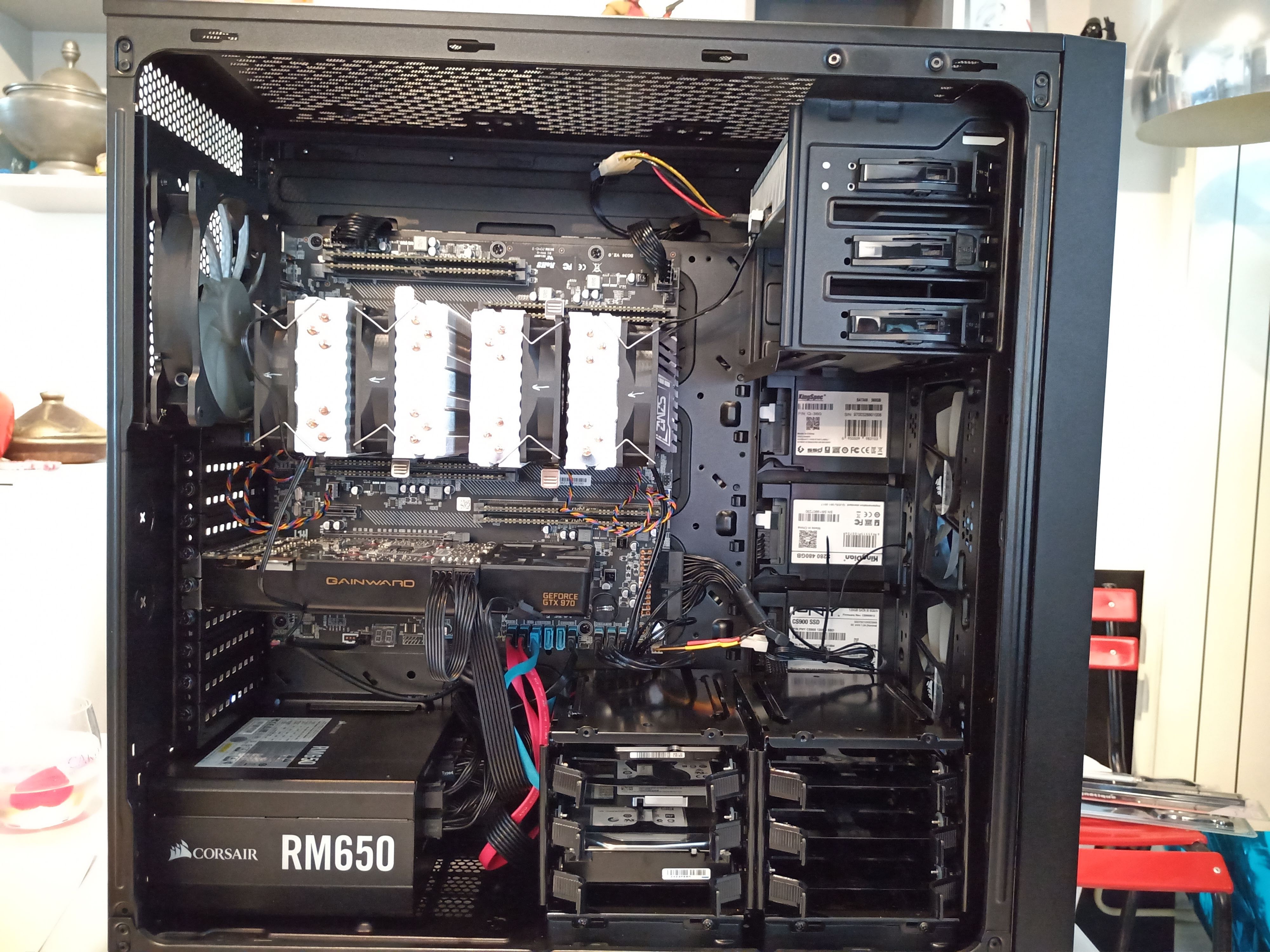

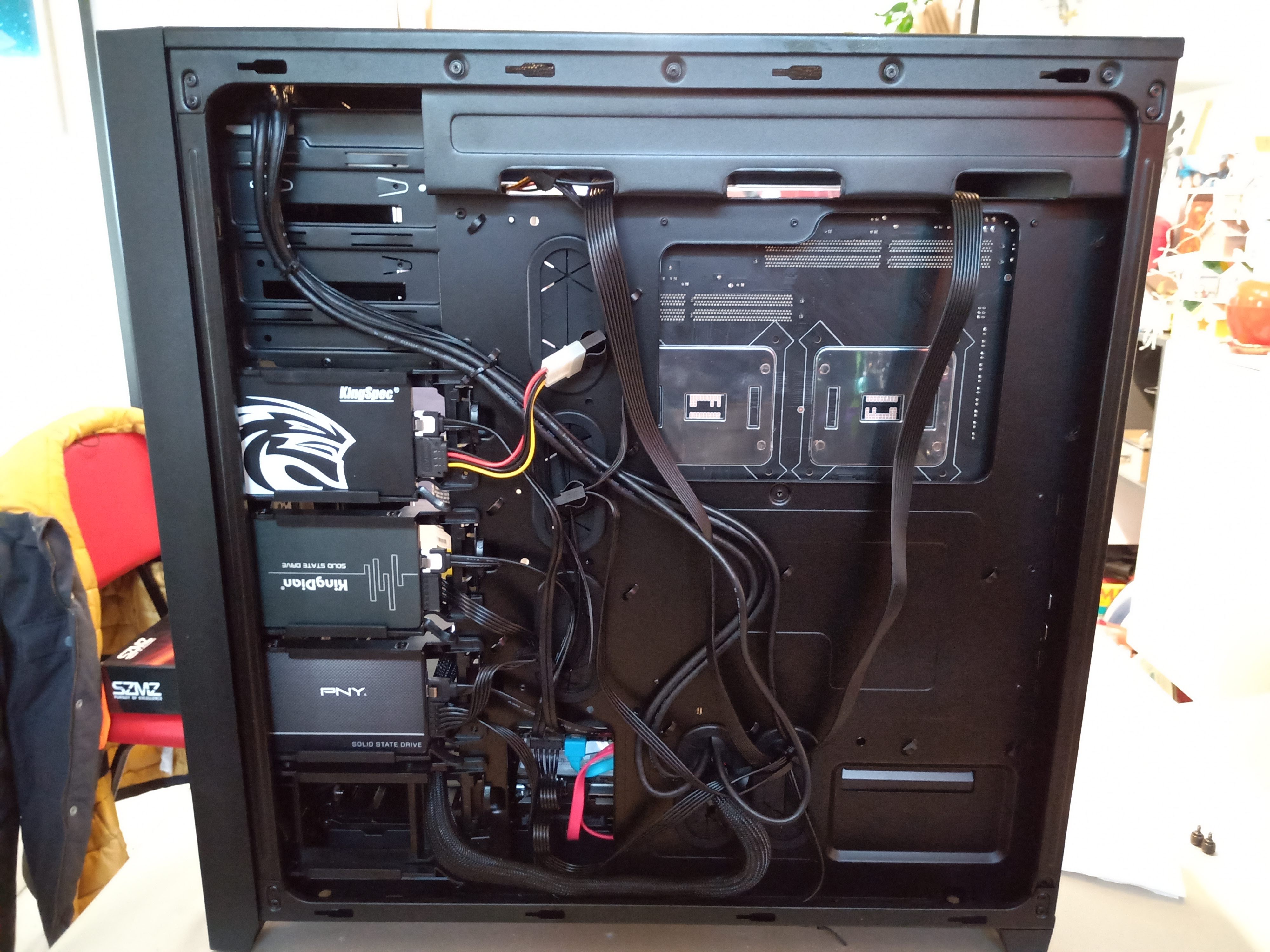

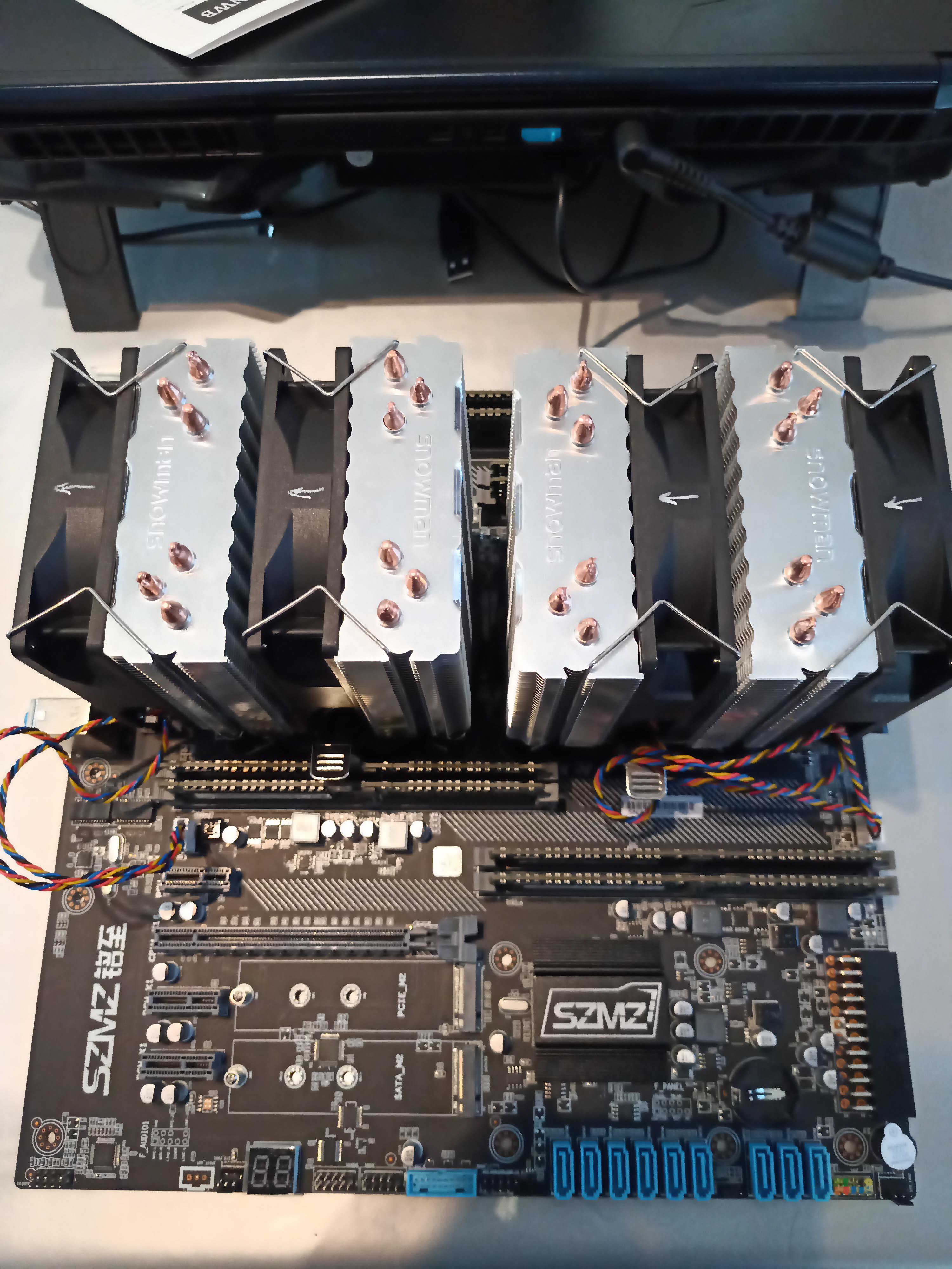

J'ai presque reçu l'intégralité du matériel, il ne me manque que le NVME de 1To :cry:
Trêve de plaisanterie je suppose que si je vous mets quelques images vous n'aurez rien contre !
Donc voici les photos de la partie Hardware :

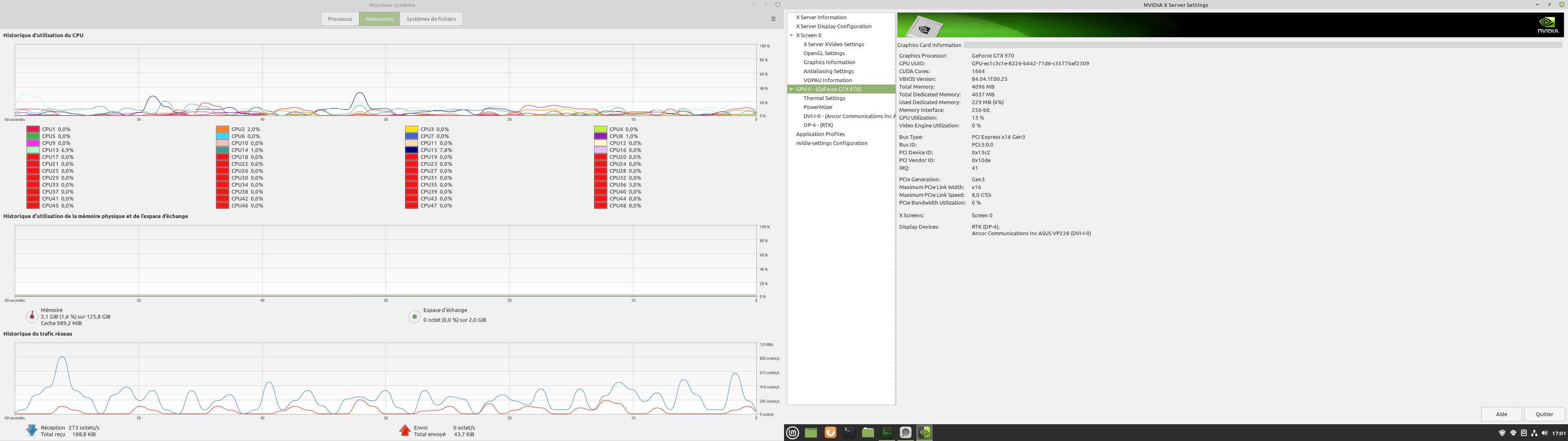

Donc côté OS, pour l'instant je n'ai mis qu'une config de base avec Linux Mint 20 Cinnamon, sans rien faire de plus (j'attends ce ¤#!*@~ de SSD NVME), mais voici une capture d'écran qui vous donnera une idée du bestiau :
Par contre j'ai connu tous les désagréments possibles :
Boîtier trop petit, il faut du format serveur E-ATX
Alim insuffisante, et pas suffisamment de câbles modulaires, mais surtout pas assez de sorties PCIE/CPU (seulement deux au lieu des 3 nécessaires, la loose !)
Sinon, j'ai franchement hâte de pouvoir me replonger dedans quand j'aurai reçu ce fameux NVME, il va aussi falloir un peu de temps pour la config Bios car c'est pas franchement intuitif.
Dernière petite chose, mais c'est aussi lié au Bios, le démarrage est très lent du fait qu'il est en mode débug !
Pour vous écrire ces quelques lignes j'ai 4 CPU sur les 48 rescencés dans le moniteur système qui oscillent entre 5 et 18%, les autres variant aléatoirement entre 0 et 3 % pfff.
Côté RAM c'est pareil, j'utilise 2.6 Gb (2.1%) sur les 125.8 dispo !
A suivre, et tant que j'y pense passez tous de bonnes fêtes !

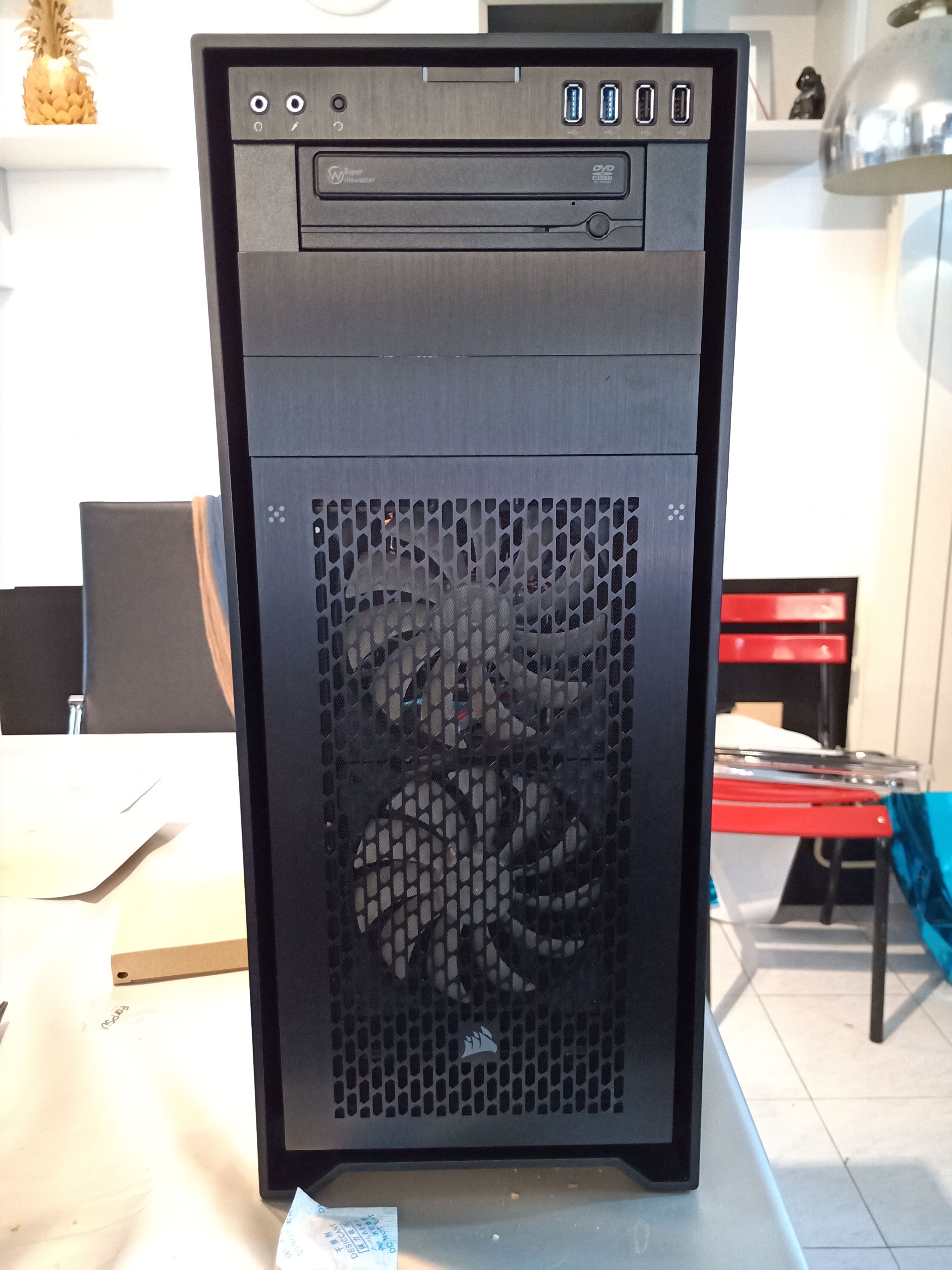

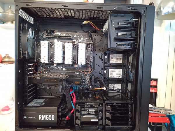

J'ai oublié de vous parler du boîtier,
C'est un Corsair 750D, de très belle facture, mais le prix aussi et ma nouvelle alim est aussi une Corsair RM650 (entièrement modulaire avec 4 connecteurs CPU/PCIe, c'est à minima ce dont j'ai besoin)
Re: Monter un PC multi processeurs à la maison
J'ai enfin reçu ce fameux disque dur en NVMe, pour le mettre en place il a bien entendu fallu défaire la carte graphique de son port pci, mais ormis ça rien de plus à faire !
Petit récap côté config
Carte X99 2 CPU Xeon E5 2678 V3 (12 coeurs par CPU), fréquence de fonctionnement 2.5 GHz, 128 Go de RAM, carte graphique Nvidia GTX 970 4Go.
Un lecteur/graveur DVD
6 disques durs :
  • 1 NVMe 1To (3 boots : Mint, Parrot et Windows 10 (pour les jeux de temps en temps !))
  • 2 SSD 1 To (1 pour VirtualBox, et un pour les programmes Windows)
  • 2 HDD 1 To (1 pour Swap, /Home et Mes documents, et une 1ère sauvegarde)
  • 1 HDD de 2 To pour les sauvegardes

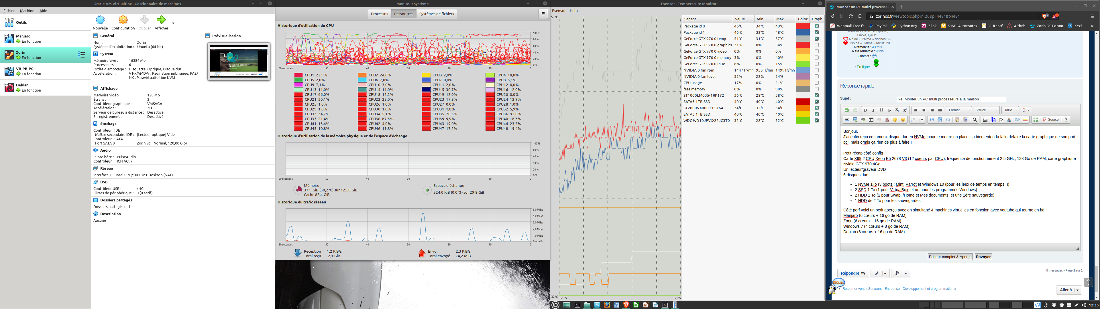

Côté perf voici un petit aperçu avec en simultané 4 machines virtuelles en fonction avec youtube qui tourne en hd :
Manjaro (6 cœurs + 16 go de RAM)
Zorin (6 cœurs + 16 go de RAM)
Windows 7 (4 cœurs + 8 go de RAM)
Debian (8 cœurs + 16 go de RAM)
Il reste encore un peu de marge !

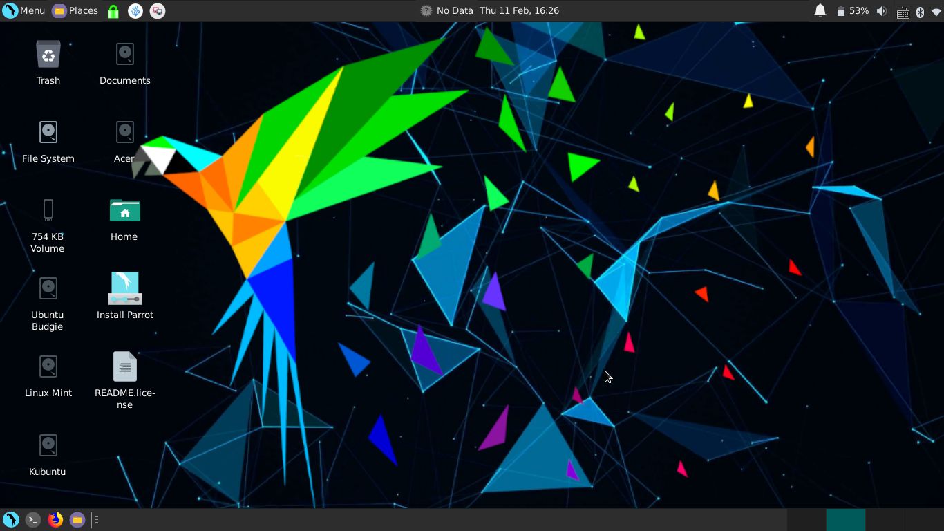

Blind114 a écrit : mer. 20 janv. 2021 21:07Je peux tester facilement plein d'OS, comme Parrot que j'ai découvert récemment et qui mérite je crois un peu d'attention,
Coucou @Blind114 !
Je ne demanderais pas mieux que d'essayer Parrot pour changer éventuellement de Budgie :D, mais la clef bloque parce que le Secure boot est activé.
J'ai passé le mode de boot d'UEFI en Legacy comme préconisé sur le site de Parrot et réglé la séquence pour amorcer sur la clef. Mais ça ne marche pas.
En attendant tes conseils, je me console avec un zouli fond d'écran.

Marre-toi @jlb, tu as le droit : il y a en effet une option pour ce faire dans le BIOS, mais je n'avais pas pensé à cliquer dessus...  :blush:
@Blind144 A moi les essais de Parrot et de Mandjaro !
@@jlb !
Super, je suis vraiment très étonné de Parrot parce qu'il n'est pas exclusivement orienté pentesting, d'ailleurs à l'install tu verras que tu peux choisir cette option pour le pentesting.
​​​​​​​Amuse-toi bien !
