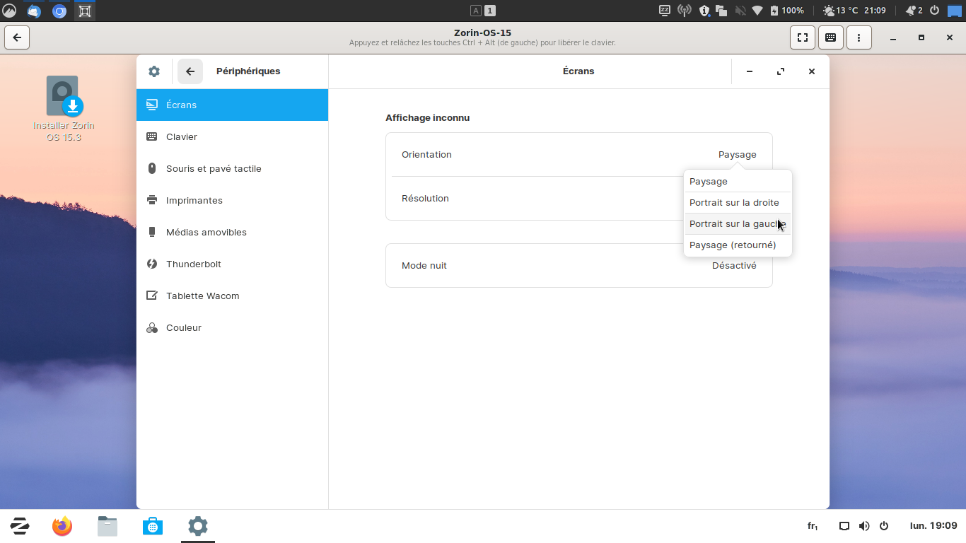

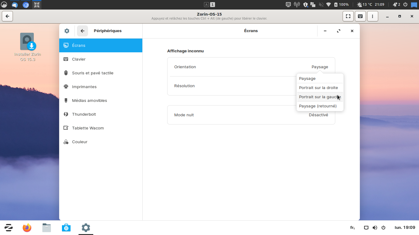

Bonjour @Manager17,
Je ne sais pas trop quoi te répondre : l'option ne semble pas avoir disparu de Zorin 15.3 Core, elle est exactement à l'endroit que tu indiques — du moins quand on essaye le système depuis une clef ou une machine virtuelle.

Bonsoir @Manager17,
Tout d'abord, je rejoins pleinement @jlb, car pour moi aussi l'option est à l'endroit indiqué.
Ensuite, tu avais déjà posté une demande similaire ici,
Je ne sais pas si les mêmes solutions seraient adaptées à ton souci ou non, mais j'ai peut-être trouvé autre chose sur l'installation d'un pc hybride et la problématique de la rotation de l'écran, qui à priori depuis la version 4.8 du noyau ne fonctionnerait plus tout à fait correctement.
Le lien est ici : https://forum-francophone-linuxmint.fr/ ... php?t=6504
​​​​​​​N'hésite pas à faire une capture d'écran des paramètres pour que nous ayons un visuel sur ton souci, car nous nous orientons peut-être vers un mauvais diagnostic.
Bon courage, dans l'attente de tes retours.

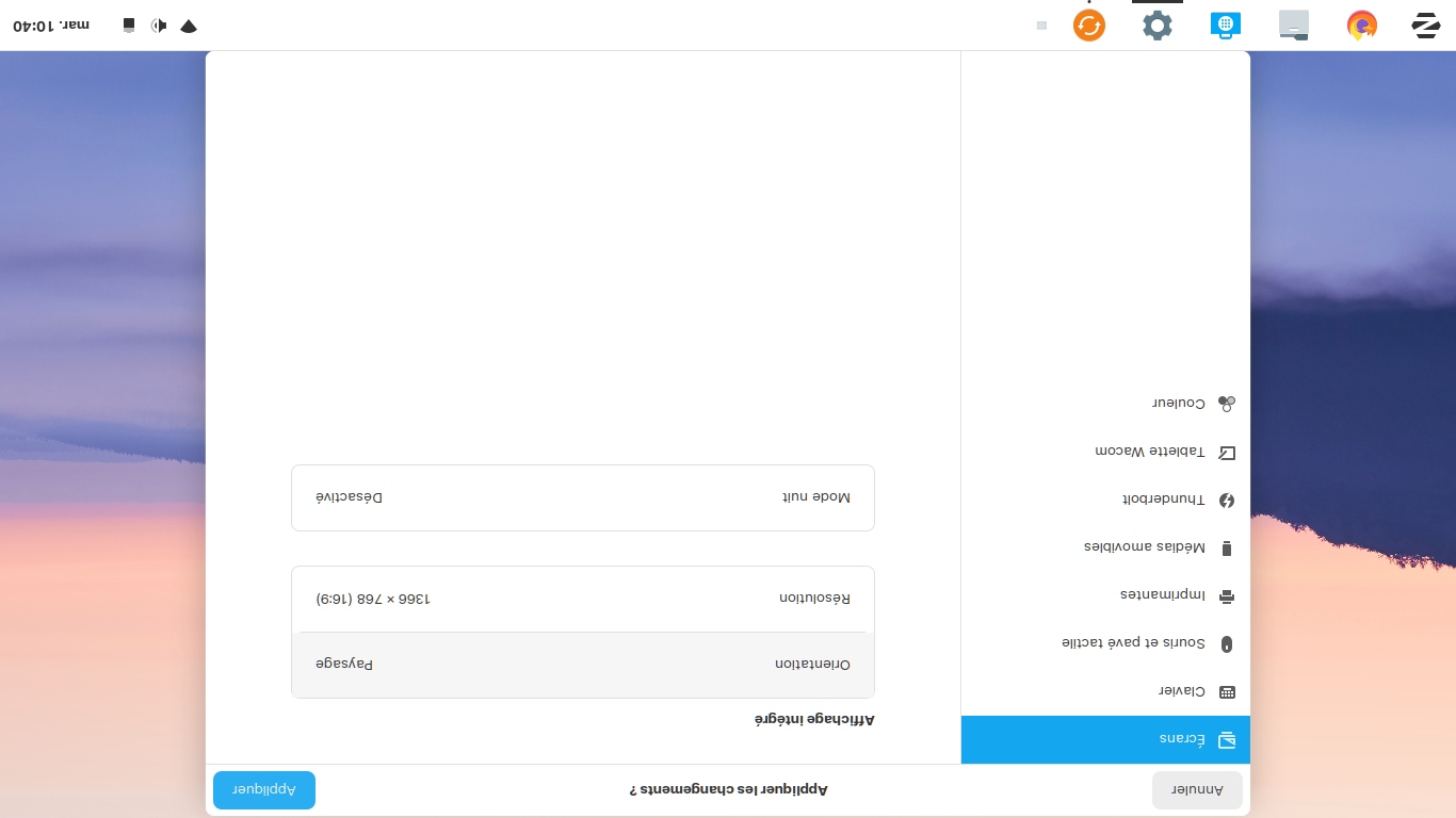

@Manager17 Ah ! Pourquoi ne pas avoir installé Zorin Core 15.3 ?  :sleepy:
C'est ce que j'ai fait sur mon portable pour en avoir le cœur net.
Je n'ai toujours pas les paramètres supplémentaires que tu mentionnes, mais la modification l'orientation de l'affichage fonctionne — même s'il a fallu que j'opère une rotation à 180° de ma capture d'écran, qui était à l'endroit !   😷
