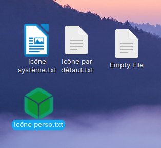

A ce point, @VertOurs ?  Image
Oh, oui, c'est peut être un détail pour vous mais pour moi, ça veux dire beaucoup !!! (et je parle pas du piano).
je me souviens avoir trifouiller dans ces réglages à l'époque pour arrivé a quelque chose, même si c'etait il y a deux trois ans et donc je ne me souviens plus de ce que j'avais fait ou pas fait. sans réussir à un résultat qui me fasse pas tiqué.
Sur ta  capture d'écran, avec le dock sur le coté et la petitesse de l'image c'est difficile d'avoir la sensation ou pas, mais j'ai l'impression que c'est toujours présent. en fait en y réfléchissant bien j'ai l'impression que ce qui me dérange c'est que la "collision box" des icones et de leurs titres est plus large que celle des icones et titre de Windows. et c'est ça qui me fait tiqué. les icones ne sont pas collé, il y a toujours un jour voici le résultat que j'essaye d'avoir (même si je comprends que pour certains la différence est subtile, mais à mes yeux après 4 mois d'utilisation de Mint elle est toujours aussi énorme.)

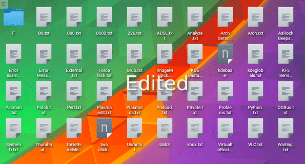

Je crois que j'ai fini par comprendre — à ceci près que Cinnamon me semble permettre un résultat plus satisfaisant que Gnome qui télescope les titres des icônes lorsqu'on les rapproche.
Ces réglages ont perduré dans les préférences de Nautilus sur Ubuntu Unity jusqu'à la version 17.04 mais ils n'y sont plus dans l'environnement Gnome :
En revanche, comme la version de Nautilus installée est la 3.26...

Moyennant quoi, le résultat n'est pas si moche...
