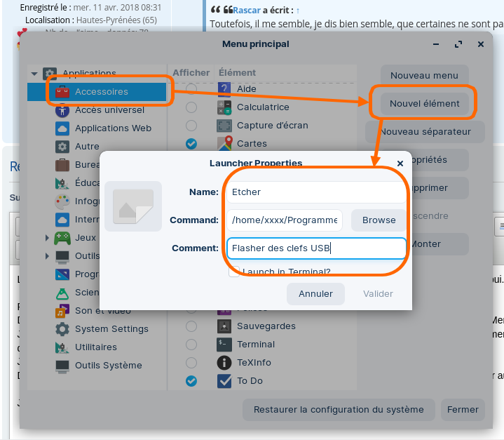

Le temps de passer sur Zorin 16, @Rascar, je poursuis ma réponse avec un exemple à l'appui.
Prenons un cas difficile, une application au format AppImage, Etcher, par exemple.
​​​​​​​Je la copie dans un répertoire dédié.

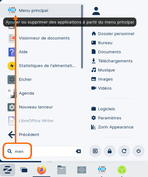

Dans la boîte de recherche du menu principal (le menu "Démarrer" de Windows :blush: ​​​​​​​), je tape "menu" et je lance l'éditeur de menus "Menu principal".
Je choisis la rubrique du menu dans laquelle je voudrais que mon application figure, je clique sur "Nouvel élément" et je browse jusqu'à l'application — navré, depuis la bêta, Zorin 16 n'a pas progressé en matière de localisation...
Je lui donne un name plus parlant — un comment aussi, pourquoi pas — et je valide.

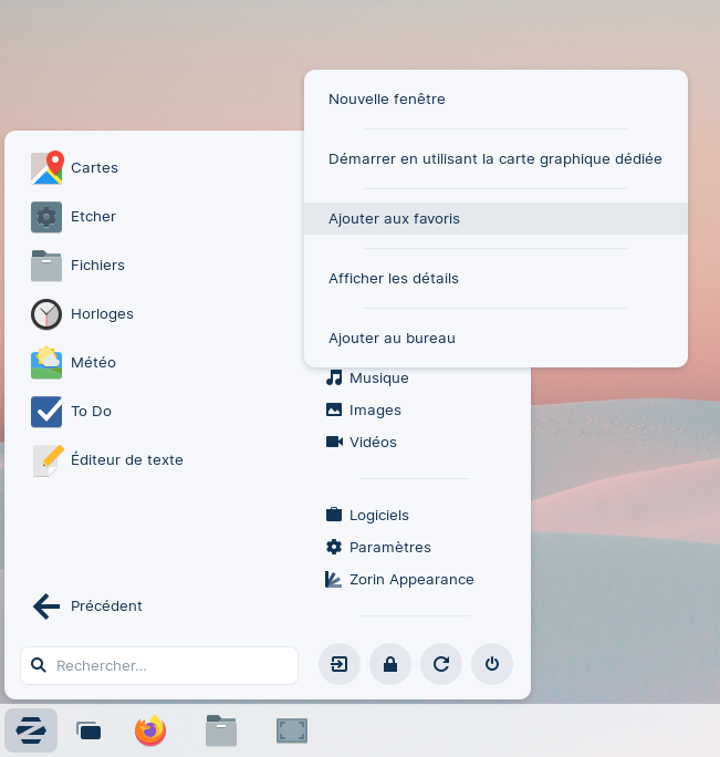

Dans le menu principal, je retrouve le lanceur (le raccourci) là où je l'ai mis, je clique droit et je choisis "Ajouter aux favoris".
Je te l'accorde, c'est moins facile qu'avec des applications installées et pour le moins tortueux, mais c'est possible d'ajouter une application de ce type dans la barre.
​​​​​​​PS : Ça, c'est la méthode "grand public", mais il est aussi possible de créer le lanceur comme un fichier texte.

jlb a écrit : jeu. 26 août 2021 17:01Je choisis la rubrique du menu dans laquelle je voudrais que mon application figure, je clique sur "Nouvel élément" et je browse jusqu'à l'application — navré, depuis la bêta, Zorin 16 n'a pas progressé en matière de localisation...
@Rascar
Et c'est aussi à cet endroit que tu peux associer une icône pour le nouveau raccourci.
Là où tu as suivi la procédure que je remets au dessus de jlb et que l'on voit sur l'image qu'il fourni, tu as sur le coté gauche la possibilité de cliquer sur une petite image (c'est celle de l’icône) et d'aller soit chercher une icône dans les listes proposées ou alors ta propre image perso en cliquant sur un genre de bouton parcourir;
Je te donne cette astuce de mémoire bien entendu, à vérifier si c'est toujours valable avec Zorin16

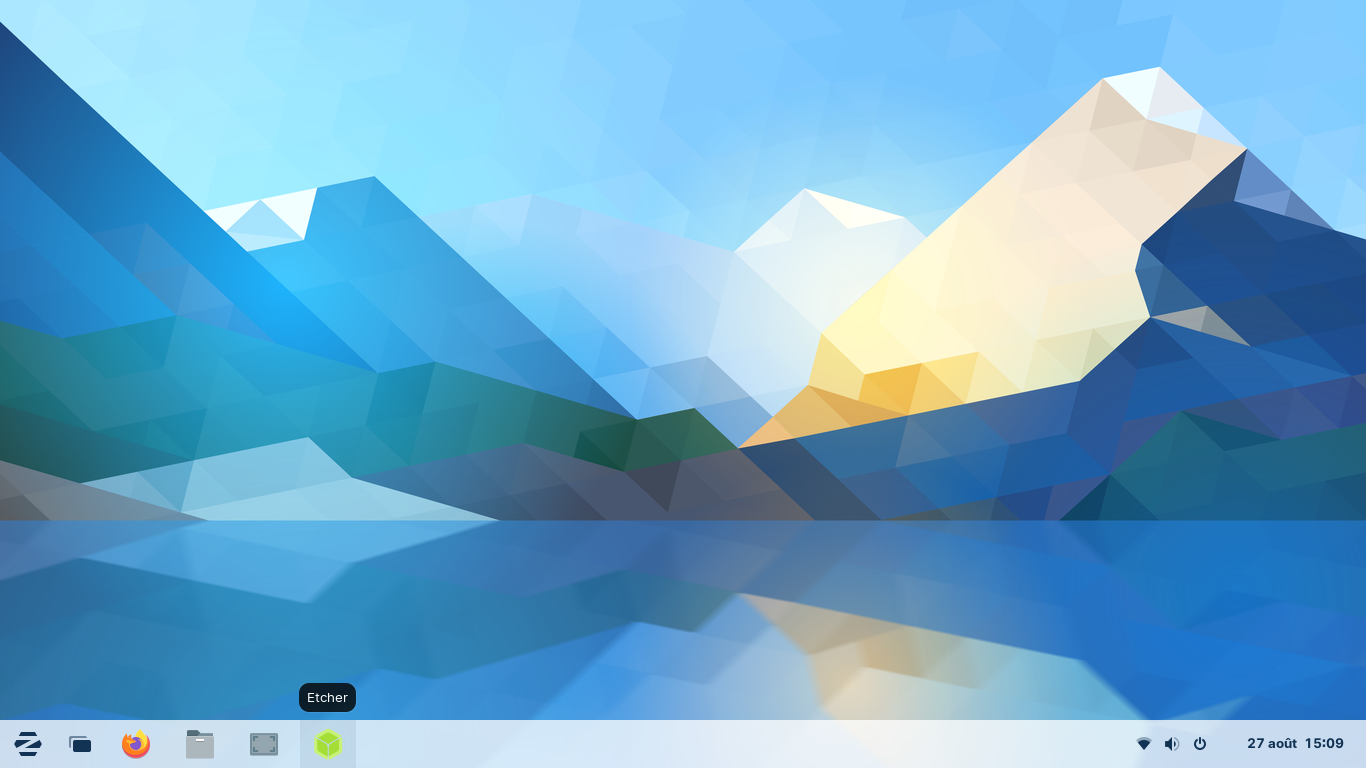

jlb a écrit : jeu. 26 août 2021 17:34Cette fois, je ne ferai pas de copie d'écran...
Allez, juste pour montrer mon Zorin 16 relooké façon Neon : le fond d'écran par défaut est de moins en moins sympa au fil des versions. J'aime beaucoup la montagne, mais je préfère cette sorte de lac de Gaube virtuel à ce sommet glacé — oui, je sais : "Des goûts et des couleurs, on ne discute pas"...
Mea culpa. Pour l'icône, j'ai un peu triché : dans le cas d'une AppImage, on ouvre d'abord un terminal dans le répertoire où se trouve le programme, on tape :
./nom.AppImage --appimage-extract
... et on récupère l'icône qui convient en cherchant dans le dossier "squashfs-root". Après, c'est comme @roger disait.

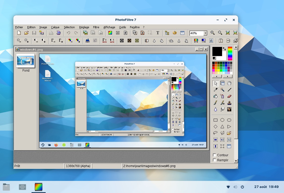

Rascar a écrit : ven. 27 août 2021 11:43tiens ? PhotoPhiltre (d'amour) est dispo sur Zorin 😺 . 👍 bon à savoir. je ne l'emploie que pour diminuer la taille (ou l'inverse) d'une image quelconque, [...] inutile d'entre dans des softs plus lourds.
@Rascar Dispo non, mais possible oui — et il est facilement "favorisable" :
Désolé, @roger, je reste à la version 7, largement suffisante pour mon usage. :D
