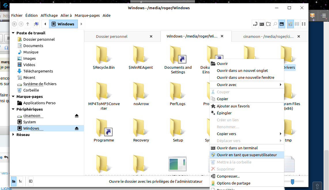

Vi pour faire du copier coller depuis un autre OS il faut ouvrir celui ci en "mode superutilisateur"
C'est ainsi que je copie d'un OS visible (monté) depuis mon explorateur de fichier vers ma distro Linux

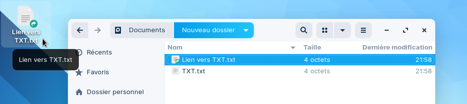

Mais ça marche, la preuve :
C'est un vrai "raccourci" — "lien" sous Linux — vers un fichier .txt enregistré dans une partition Windows d'un système multi-boot.
D'après les essais que j'ai faits, on peut l'éditer depuis le bureau de Zorin.
Ça vaut bien sûr pour tous les types de fichiers aussi bien que pour les dossiers, et, comme sous Windows, on peut renommer le lien :

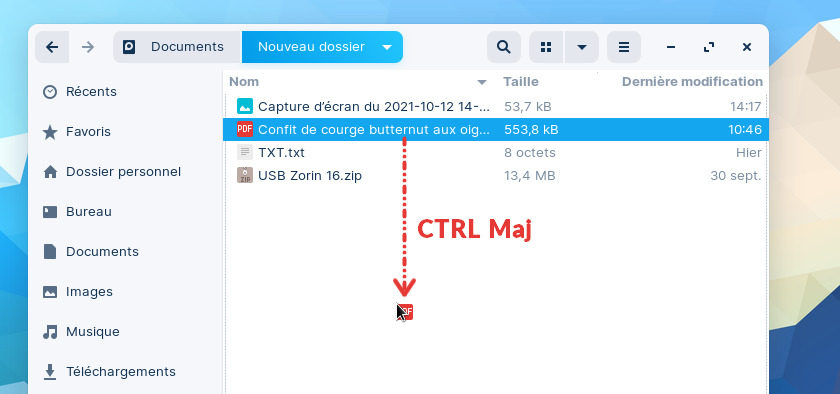

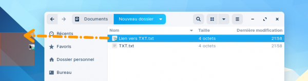

Non non, j'avais juste oublié une étape.  :s ​​​​​​​

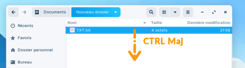

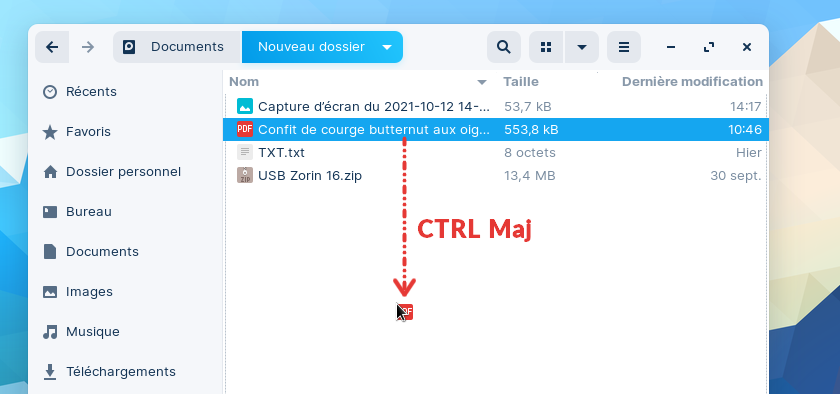

  • "CTRL Maj" + glisser-déposer dans le répertoire du fichier pour créer le lien :

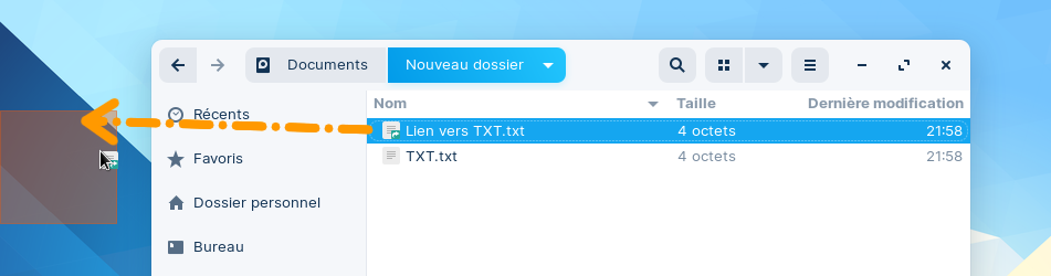

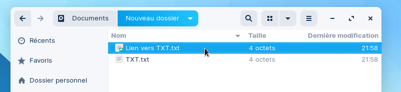

  • Puis glisser-déposer du lien sur le bureau :

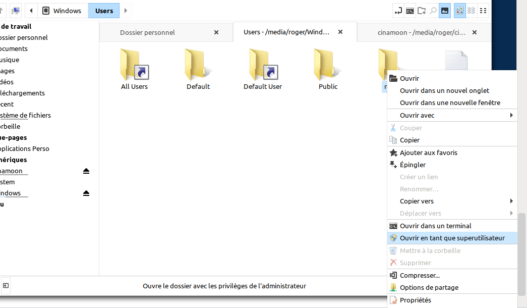

Je t'ai  pourtant donné une info de la plus haute importance lors de ma réponse avec force images pour t'expliquer que d'un Windows à Un Linux et bien il faut des privilèges de superviseur pour copier vers l'un ou l'autre un fichier, dossier etc....
Tu es sous Zorin 16 core donc:
Dans ton explorateur de fichiers tu dois voir sur la gauche de la fenêtre ouverte:
- Ton Poste de travail (c'est tout ton Zorin)
- Plus bas sous périphérique tu as ton Windows ( Il te cliquer dessus pour que celui ci soit monté dans ton zorin et affiche le contenu du Windows)

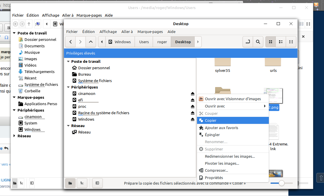

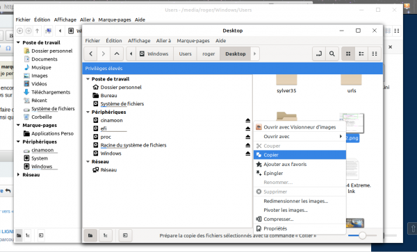

marquesvic a écrit : ↑jeu. 14 oct. 2021 11:22Je veux créer un raccourci sur mon bureau pour un fichier TXT qui se trouve sur une partition windows10.
Moi j'ai un fichier TXT important que je trimbale sur tout mes systèmes d'exploitations (Windows tout comme les distributions Linux quelle qu'elles soient)
Ce fichier texte se nome "téléphones importants.txt" (@jlb comprendra ce que contient mon fameux fichier) .
Je viens donc de te refaire la manip et 8 nouvelles images que je vais commenter avec textes et flèches explicatives que je viendrais te mettre ici d'ici un petit quart d'heure (le temps de les ouvrir dans mon éditeur d'images)
Tu verras qu'en suivant ma procédure tu pourras mettre NON PAS UN RACCOURCIS MAIS UNE COPIE de ton fameux fichier TXT..... car pour faire un raccourcis qui soit exécutable d'un fichier situé dans un autre OS, il faut que cet autre OS soit monté, que le dossier où se trouve ce fichier TXT soit en lecture écriture sur l'autre OS et touti....
Copier un simple fichier texte est la solution la plus appropriée selon moi.
Messages : 3227
Nb de « J’aime » donnés: 2461
Nb de « J’aime » reçus: 609
A remercié : 1433 fois
A été remercié(e) : 312 fois
Re: Créer des raccourcis sur le bureau
:arrow:  Attention car selon certain cas et OS le glisser/déposer peut ne pas fonctionner, va savoir pourquoi "Charles"
:) Alors privilégiez dans ce cas là la simple copie de fichiers/dossier d'un système vers l'autre (bien entendu tenez compte des dépendances voulues dans vos fichiers et dossiers, vers quoi ils doivent renvoyer ou exécuter comme tache)
C'est bien plus long de commenter des images que de faire un "raccourcis" (plutôt un copier/ coller) de quelque chose entre deux OS différents :poufe:
Tout est écrit dans les images, avec des couleurs différentes suivant l'étape où l'on se trouve...
Image   Image

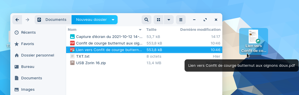

Ouf ! Ça marche encore, mais je ne vois pas comment te l'expliquer différemment...
Pour créer le lien, on fait un glisser-déposer du fichier dans le même répertoire avec "CTRL Maj" : si on le fait directement du répertoire vers le bureau comme je l'ai inconsidérément affirmé dans un premier temps, même avec "CTRL Maj", on ne fait que copier le fichier.
Mais j'ai corrigé depuis, et annoté mes copies d'écran.
Sur cette nouvelle copie d'écran on voit le lien qui se crée pendant le glisser-déposer, mais on ne voit pas le petit maillon qui apparaît à ce moment-là :
Après, un glisser-déposer copie le lien sur le bureau comme n'importe quel autre fichier:
Avec un peu d'habitude, ça se fait presque dans le même geste. En tout cas, c'est plus rapide et plus souple que sur Windows avec ses clics et son choix à faire. Le seul inconvénient, c'est qu'il reste un raccourci dans le dossier de départ.

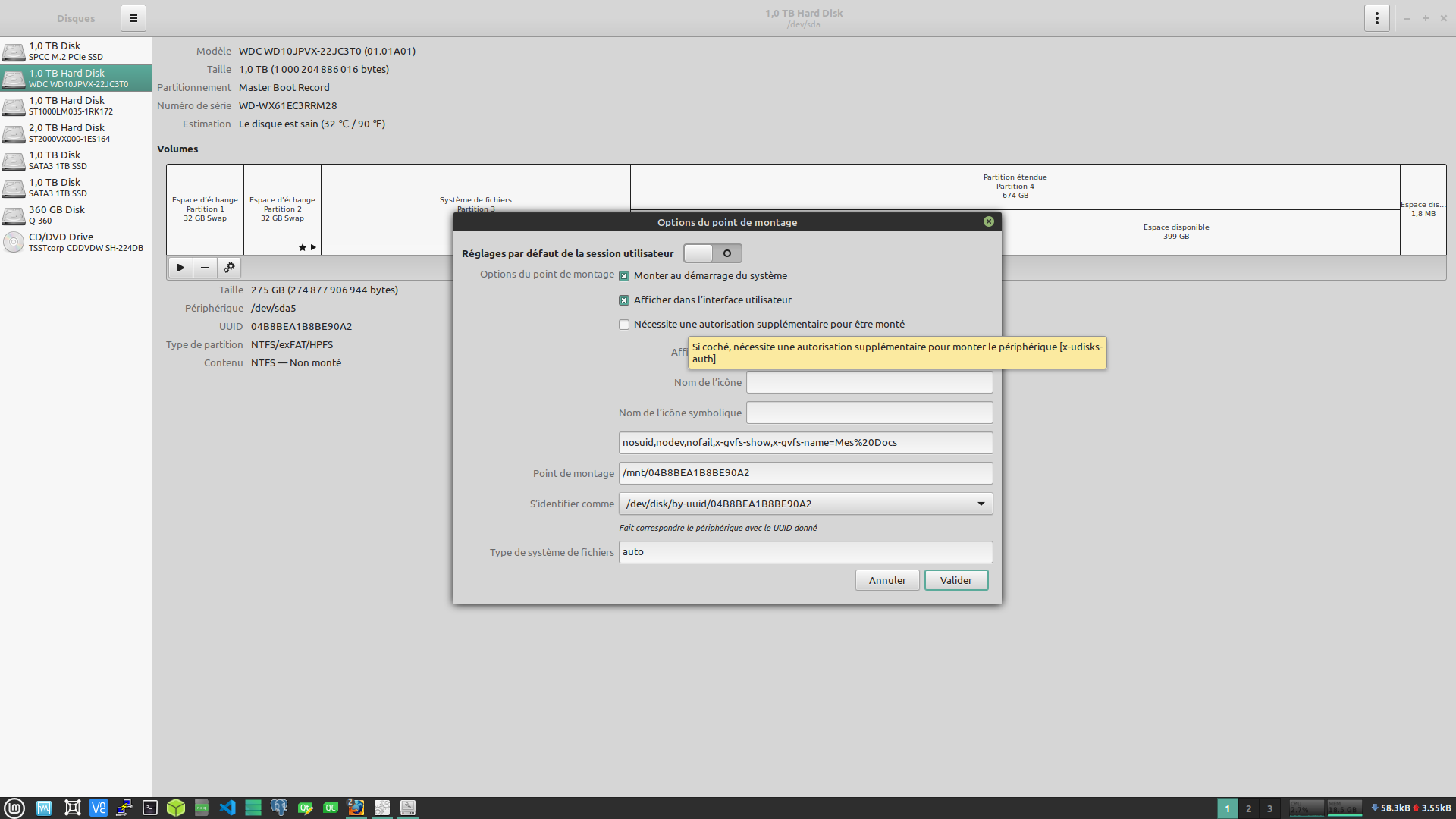

@jlb et @marquesvic,

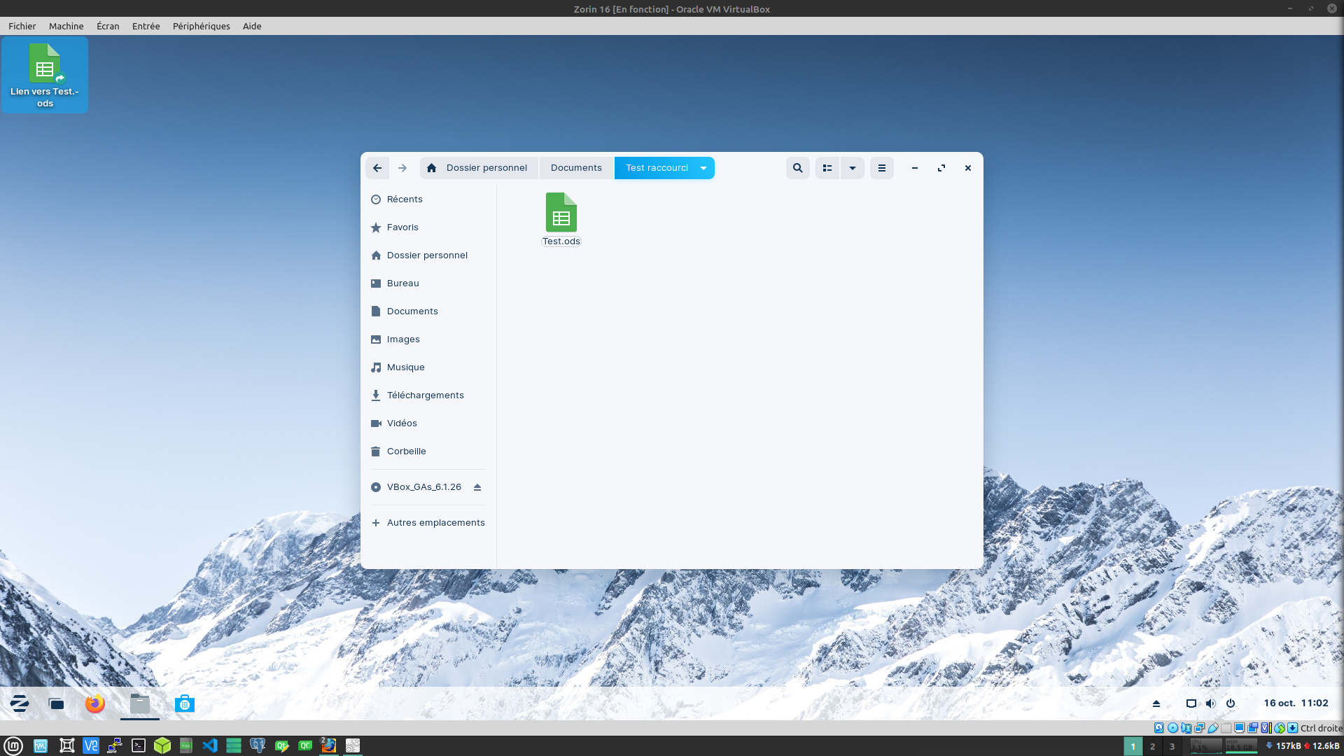

Je me permets, j'ai fait un test en créant dans mes document un dossier test, dans lequel j'ai créé un fichier test.ods (Libreoffice Calc), j'ai d'abord créé un raccourci avec Ctrl+Maj, puis j'ai délocalisé mon raccourci vers le bureau avec Ctrl. et ça a parfaitement fonctionné, j'ai un raccourci sur le bureau et mon fichier dans son dossier d'origine. Voici l'image :
C'était le premier point que je voulais aborder, et qui devrait répondre à la demande de @marquesvic.

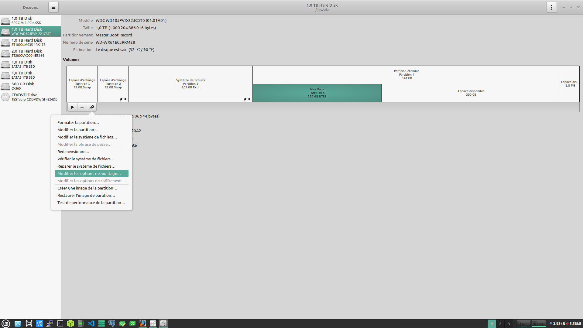

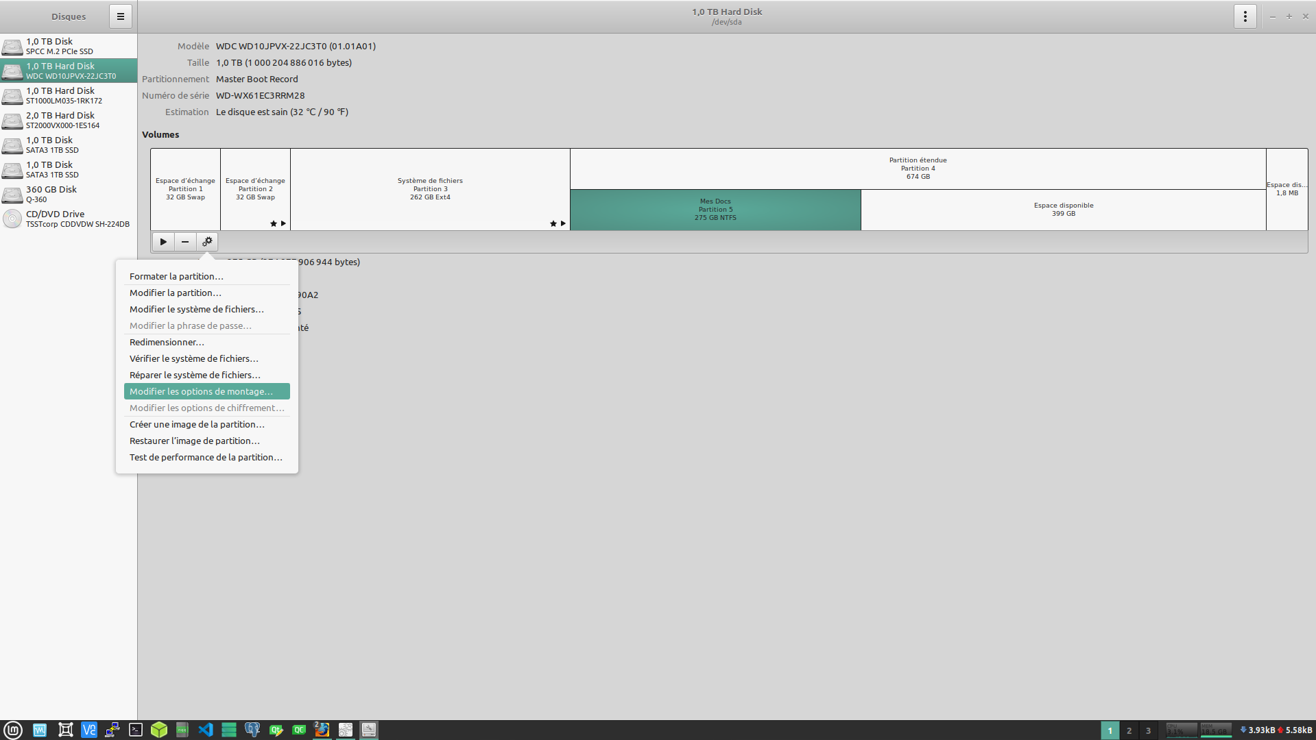

Le second point est qu'il faut également monter de façon automatique le disque windows dans lequel il stocke ses docs, pour ça il y a 2 solutions.
Je n'aborderai que la solution graphique, facile à mettre en oeuvre et sans risque d'erreur.
Dans Zorin comme dans LinuxMint que j'utilise nous disposons de "Disques", qui nous montre l'intégralité des disques physiques et logiques.

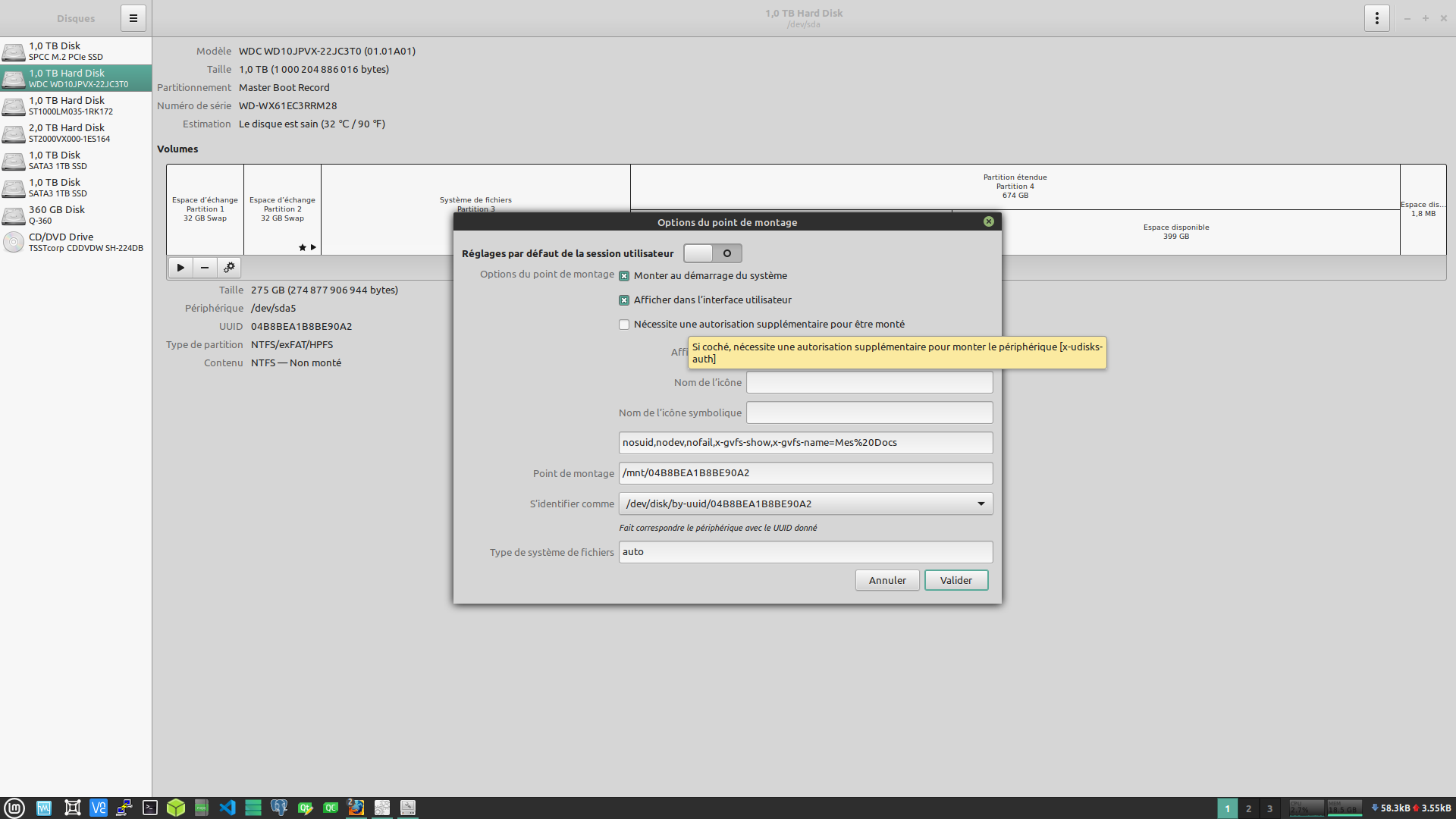

Il y a dans Disques une possibilité de modifier les options de montage extrèmement simple :

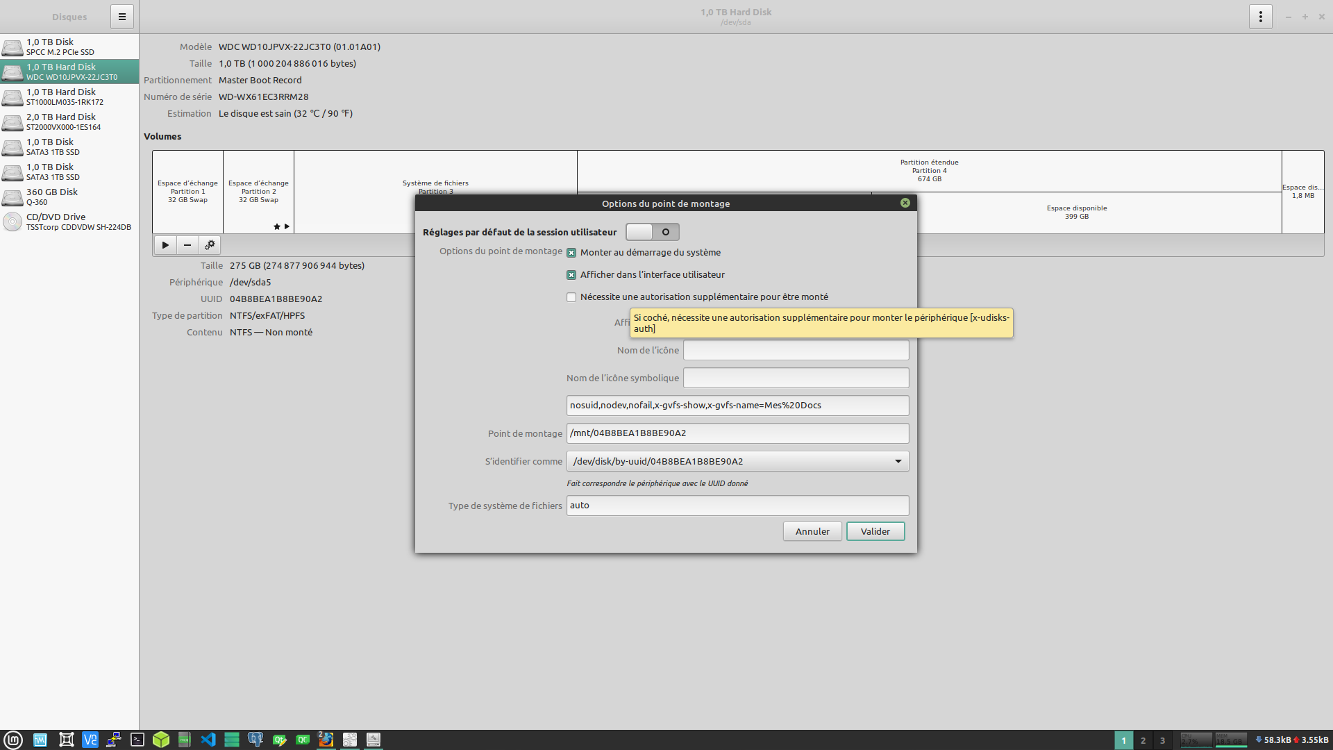

Ensuite il faut valider la fenêtre comme suit :
Et le disque Mes Docs de Windows sera monté en dur automatiquement dans Zorin, comme ça le lien sera persistent.

Comme dans ma Debbie et ma  Linux Mint j'ai ce soft "Disques" et bien j'ai suivi ta procédure.
Chez moi, Disques était paramétré avec d'office sur "réglages utilisateur cession par défaut"
j'ai activé les deux cases comme sur ta capture d'écran...
et donc logiquement, ma partition Windows 10 pro sera montée automatiquement
je vais relancer ma machine et tenter un raccourci vers un fichier stocké sur mon w10 depuis mon linux.
