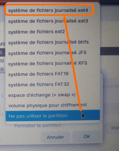

c'est ça que je dois faire ?
Choix disque à l'installation
Presque : ext4 ! 🙃
Patrick35
Messages : 51
Localisation : Rennes
Nb de « J’aime » donnés: 128
A été remercié(e) : 15 fois
Message par Patrick35 »
en ext4 c'est système de fichier journalisé (2 post au dessus) ?
Oui :
