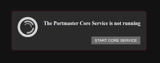

Soyons fou ! Appuyons sur le bouton "Start core service" !
Ne vous laissez pas impressionner par le message d'erreur qui s'affichera un instant : le temps que le système trouve ses marques — pas eu le temps de faire une copie d'écran —, Portmaster démarre.

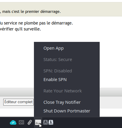

Juste un petit détail : outre l'absence de traduction qui pourra en gêner certains, il manque une zoulie petite icône pour le panneau. Je n'ai pas vérifié sur Zorin, mais je pense qu'il doit en être de même :
portmaster #11.png (20.96 Kio) Vu 9666 fois

Merci, @roger, mais c'est plus compliqué : l'icône du module de notification est bien celle de Postmaster et ça ne change rien si on la remplace par celle d'un autre programme, qui s'affiche dans la barre.
En fait, le problème serait apparu il y a un an, il tenait apparemment à un bug de l'environnement Budgie qui aurait été corrigé depuis, ce qui l'aurait réglé. Mais ce n'est pas le cas.
D'ailleurs, sur Zorin Core, c'est encore pire : l'image alternative de l'icône du module de notification ne s'affiche même pas.
Bof, Postmaster ne sera ni la première ni la dernière application qui présente ce défaut. Il suffit de se passer du module de notification. 😶
