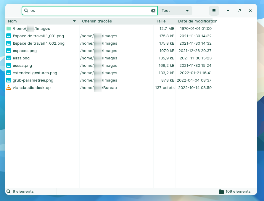

Lorsque j'utilisais Windows XP — dans une vie antérieure —, j'avais découvert Everything, un petit utilitaire terriblement pratique pour faire des recherches instantanées dans les méandres de vos DD et vous affranchir des lenteurs du moteur de recherche officiel.
Le tout en consommant très peu de ressources grâce à une base de données.
Sur Linux, même si une application comme Catfish (qui appartient à l'environnement de bureau Xfce de Zorin Lite) donne des résultats très satisfaisants tout comme les moteurs de recherche intégrés des explorateurs de fichiers, la recherche ne se fait pas au fil de la saisie — avantage du système, il m'est arrivé de redécouvrir par hasard des fichiers que j'avais avais totalement oubliés.
Et là, je viens de découvrir FSearch. Alléluia ! C'est Everything pour Linux ! :D

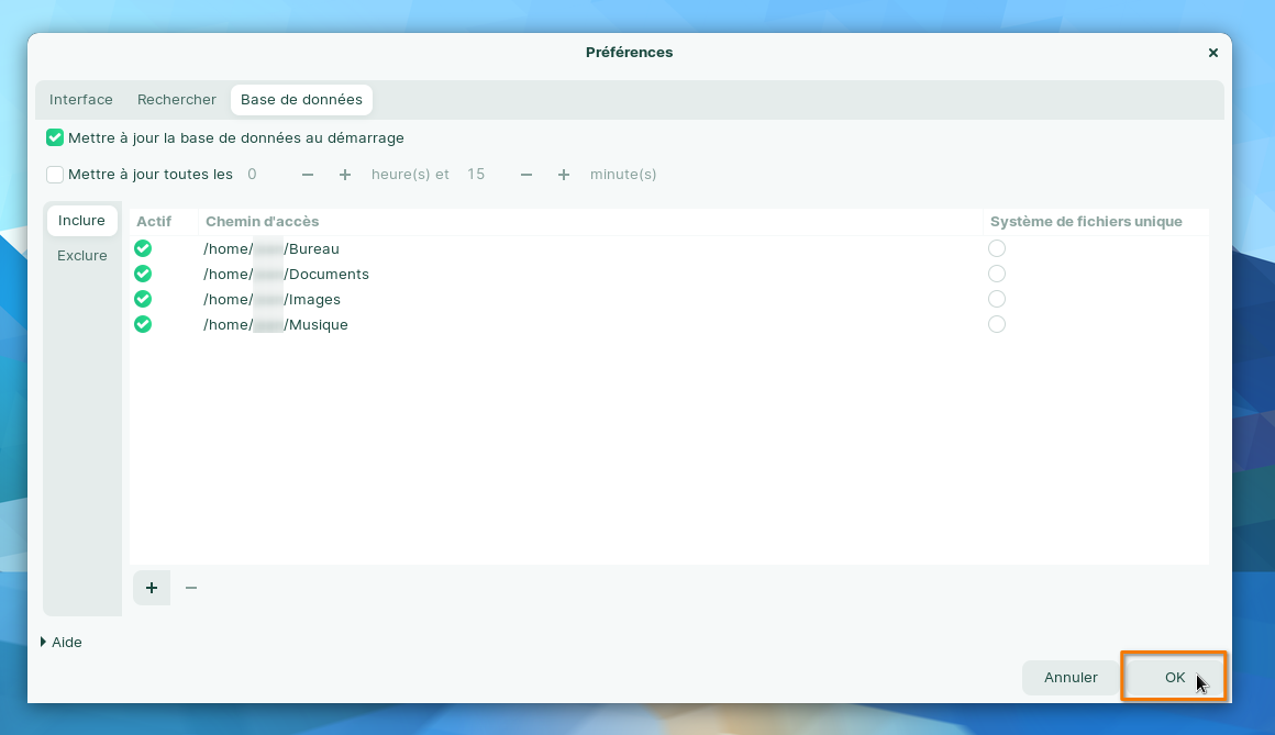

Pour l'installer, lancez le terminal (CTRL Alt t) et entrez cette ligne pour ajouter le PPA du développeur à la liste des sources :
sudo add-apt-repository ppa:christian-boxdoerfer/fsearch-stable
Puis celle-ci pour mettre à jour la liste des paquets et installer le logiciel :
sudo apt update && sudo apt install fsearch
Vous le retrouverez en tapant "fs" dans la boîte de recherche d'applications ou dans la catégorie "Accessoires" du menu principal.
Il faut ensuite le configurer en ajoutant ou excluant des répertoires (Modifier > Préférences > Base de données). N'oubliez pas de valider en cliquant sur le bouton "Ok". L'indexation de la base de données se lance automatiquement.
Je vous laisse essayer ?   :D
