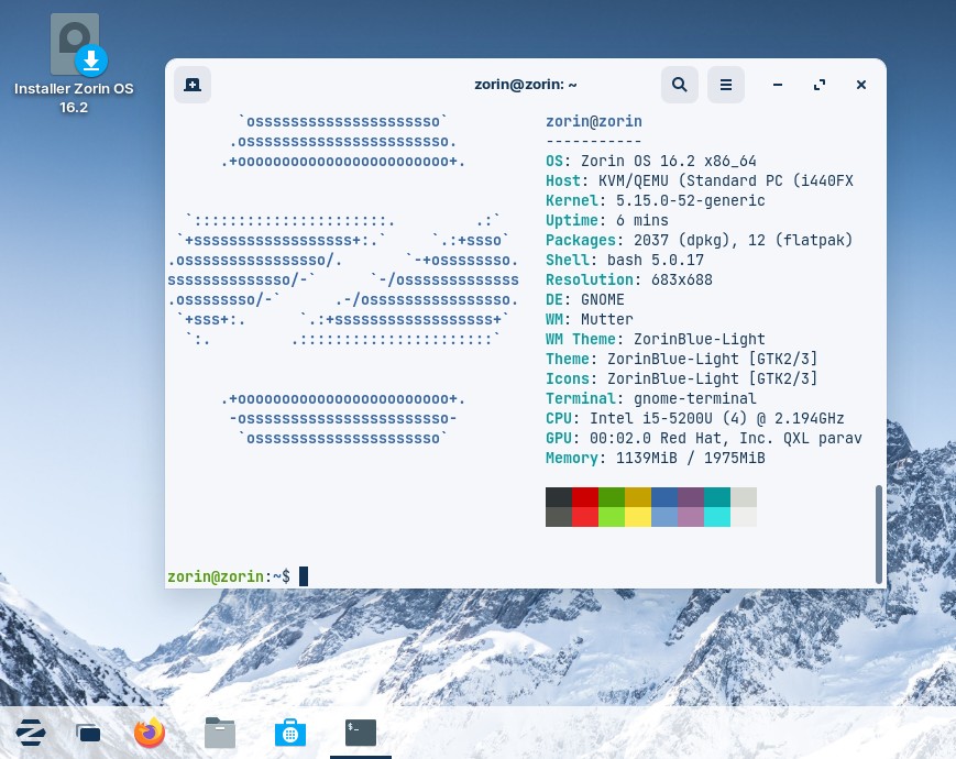

Ceci dit, pour répondre à ta question, la version première du kernel fournie avec Zorin 16.2 Core est la suivante :
Sinon, je ne sais pas quelle est la version de ton pilote, mais si tu lis mon sujet et si tu suis mes traces de blaireau, tu devrais arriver à ce que tu souhaites.
J'ai installé la version 5.15.0 pour faire un compte rond. Je ne pense pas que ça se joue à une ou deux sous-variantes près. Et puisqu'il s'agit pour toi de rattraper quelques "bidouilles" beaucoup plus que de rechercher telle ou telle version précise du kernel, je pense que tu devrais essayer la compilation à partir des sources : j'ai vérifié, ça prend deux bonnes heures, mais tu devrais arriver à ce que tu souhaites, avec des modules compilés pour ta carte.
