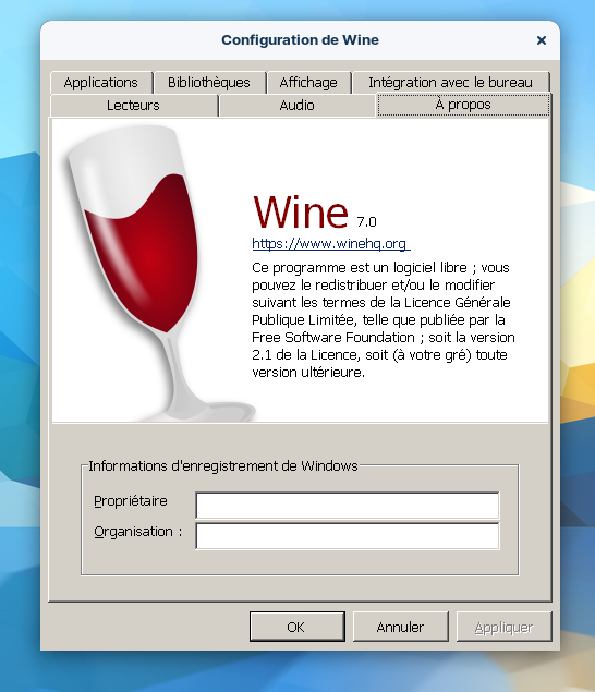

Blind114 a écrit : lun. 4 avr. 2022 20:10 Je n'ai pas avancé sur cette question, il faut chercher, la piste de l'origine du problème provenant de wine est potentiellement intéressante.
De ce que j'avais lu, en fait ils préconisaient de faire un downgrade de wine en quelque sorte.
Je n'ai pas creusé dans ce sens, @Blind114, mais si Wine est en cause, l'upgrader au lieu de le downgrader ne pourrait-il pas apporter la solution, Zorin 16 en étant encore à la version 5 alors que la 7.0 vient de sortir ?
Pour l'installer, entrer ces lignes de commande l'une après l'autre dans le terminal (CRTL ALt t). On trouvera les explications ici — ce site fourmille de tutos de jeux qui pourront en intéresser certains :
sudo dpkg --add-architecture i386
wget -nc https://dl.winehq.org/wine-builds/winehq.key
sudo apt-key add winehq.key
sudo add-apt-repository 'deb https://dl.winehq.org/wine-builds/ubuntu/ focal main'
sudo apt remove wine
sudo apt install --install-recommends winehq-stable
Pour configurer Wine, taper :
winecfg
J'ai essayé, ça a l'air de marcher :
Mais seul @Rudy pourra dire si ça résout son problème...   :-/

Rudy a écrit : jeu. 14 avr. 2022 10:33 Pour Firefox ou Chromium, je n'ai pu que descendre à 20-25% maxi au niveau de l'occupation CPU (1080p), c'est encore beaucoup par rapport à vous deux 😑 ( question de temps).
Pour bricoler la configuration de @Blind114, ce n'est pas seulement une question de temps : c'est aussi, à tout le moins, une question de savoir faire...   :D
 Lenovo Legion 5 Y520-80IKBN i5-7300HQ - GTX1050 2Go Zorin
Je suppose que "2Go", c'est la capacité de la RAM. Si ton ordinateur le permet et si tu trouves ça dans le commerce, tu gagnerais à la doubler (ou plus), en choisissant le cas échéant des barrettes d'une fréquence supérieure.
“It’s easy when you know how.”
Rudy
Messages : 69
Nb de « J’aime » donnés: 10
Nb de « J’aime » reçus: 18
A été remercié(e) : 21 fois
Erreur openGL/Mesa
Message par Rudy »
@jlb , rassure toi c'est un portable de jeu. Je lui ai mis 12 Go de ram 😀 mais effectivement les 2Go c'est la GDDR.
Je corrige la signature.
