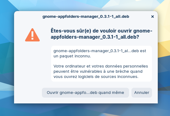

Consultez d'abord ce correctif !

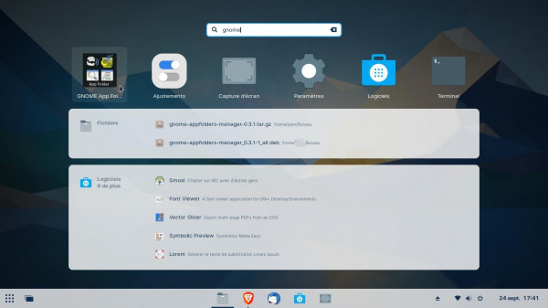

​​​​​​​Télécharge AppFolders Manager — tu peux aussi visiter le site de son développeur.
Double clique sur le fichier et passe outre l'avertissement en cliquant sur "Ouvrir [...] quand même" :

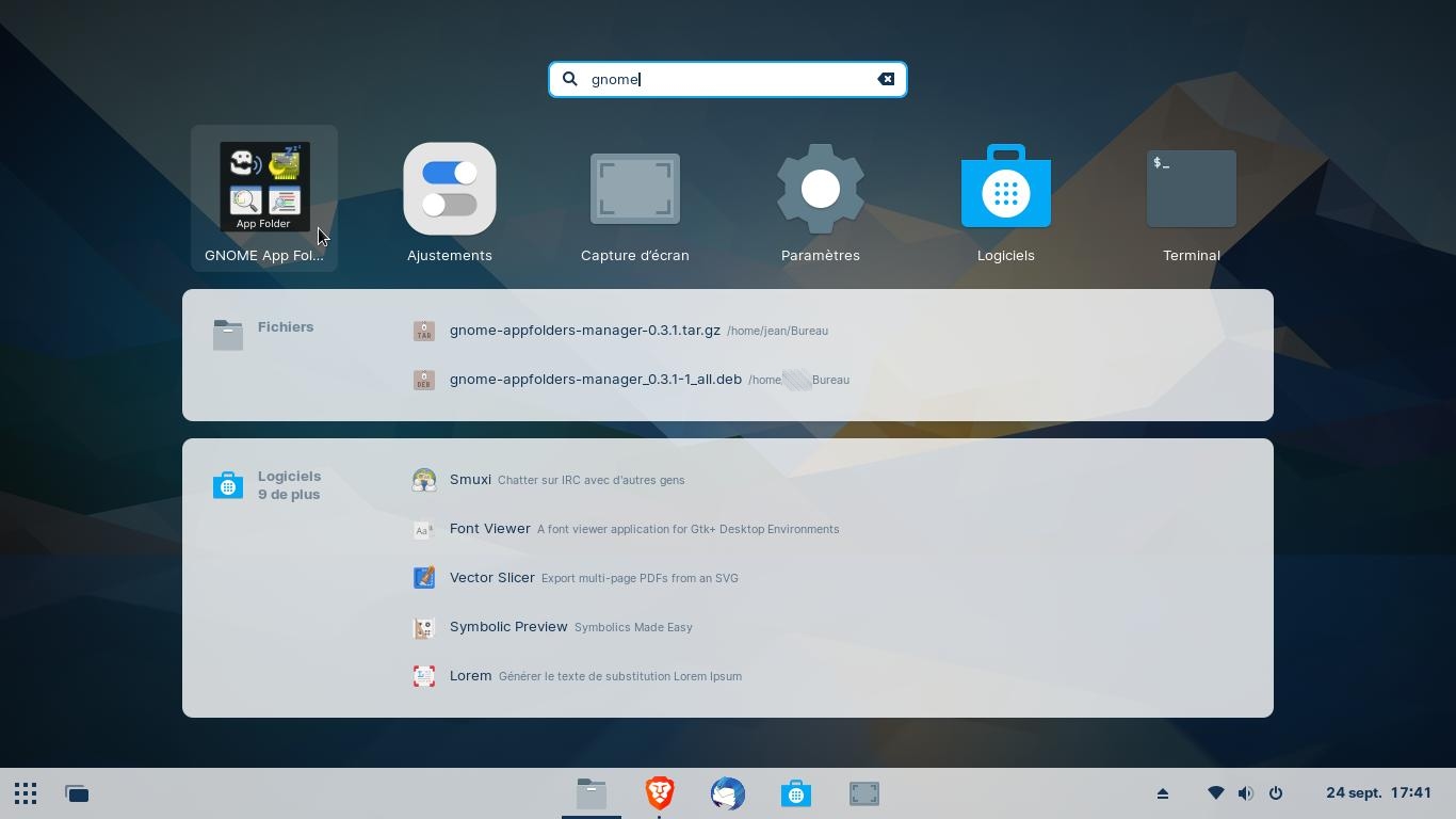

Tu retrouveras l'application en tapant "Gnome" dans la boîte de recherche :

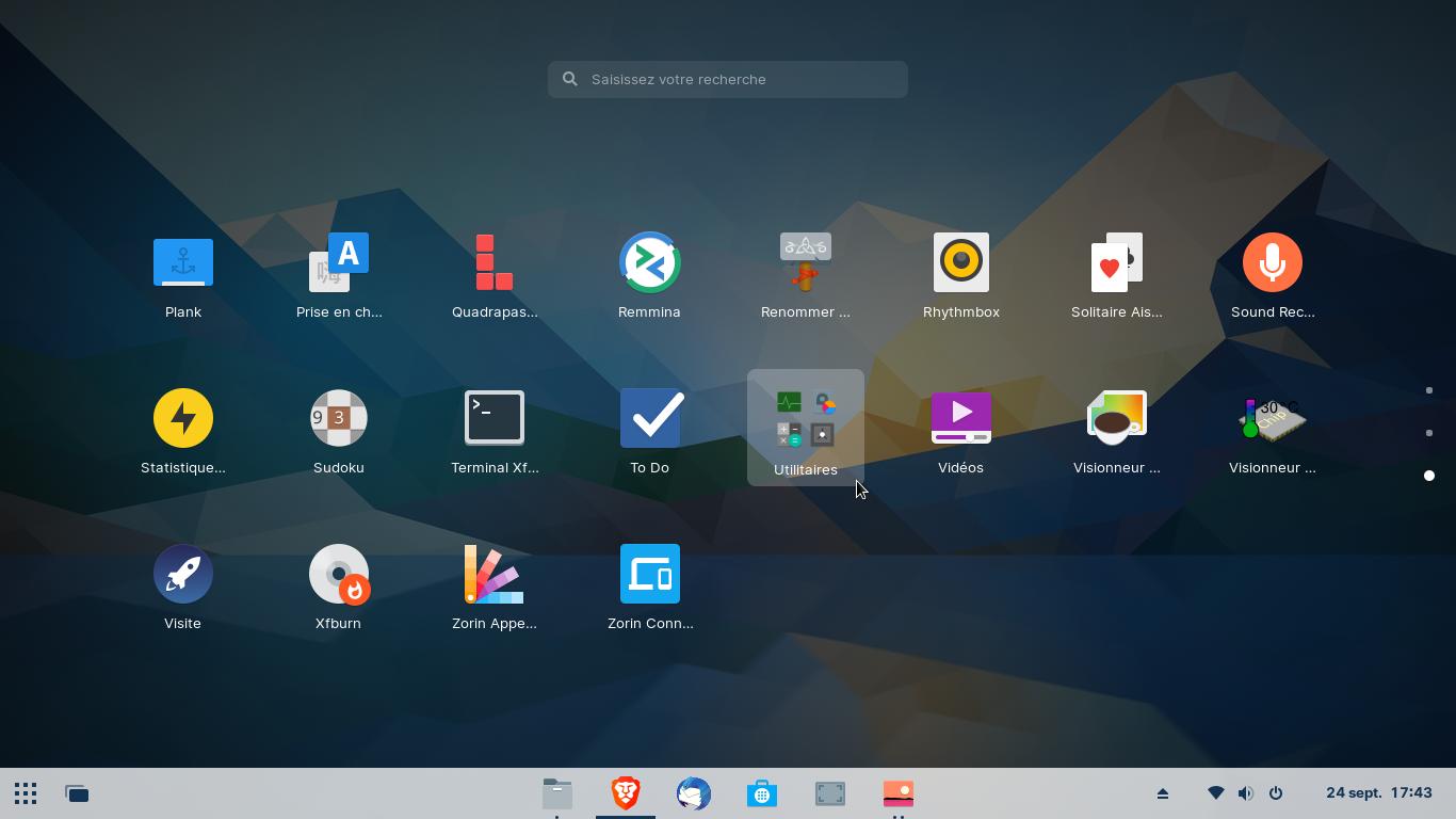

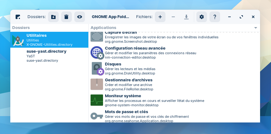

Elle propose un exemple avec le dossier "Utilitaires" :
Je te laisse en découvrir le fonctionnement : j'avoue que je ne l'ai pas essayée...  :blush: ​​​​​​​
​​​​​​​N'hésite pas à nous faire part de ton retour ou à poser d'autres questions.  :) ​​​​​​​

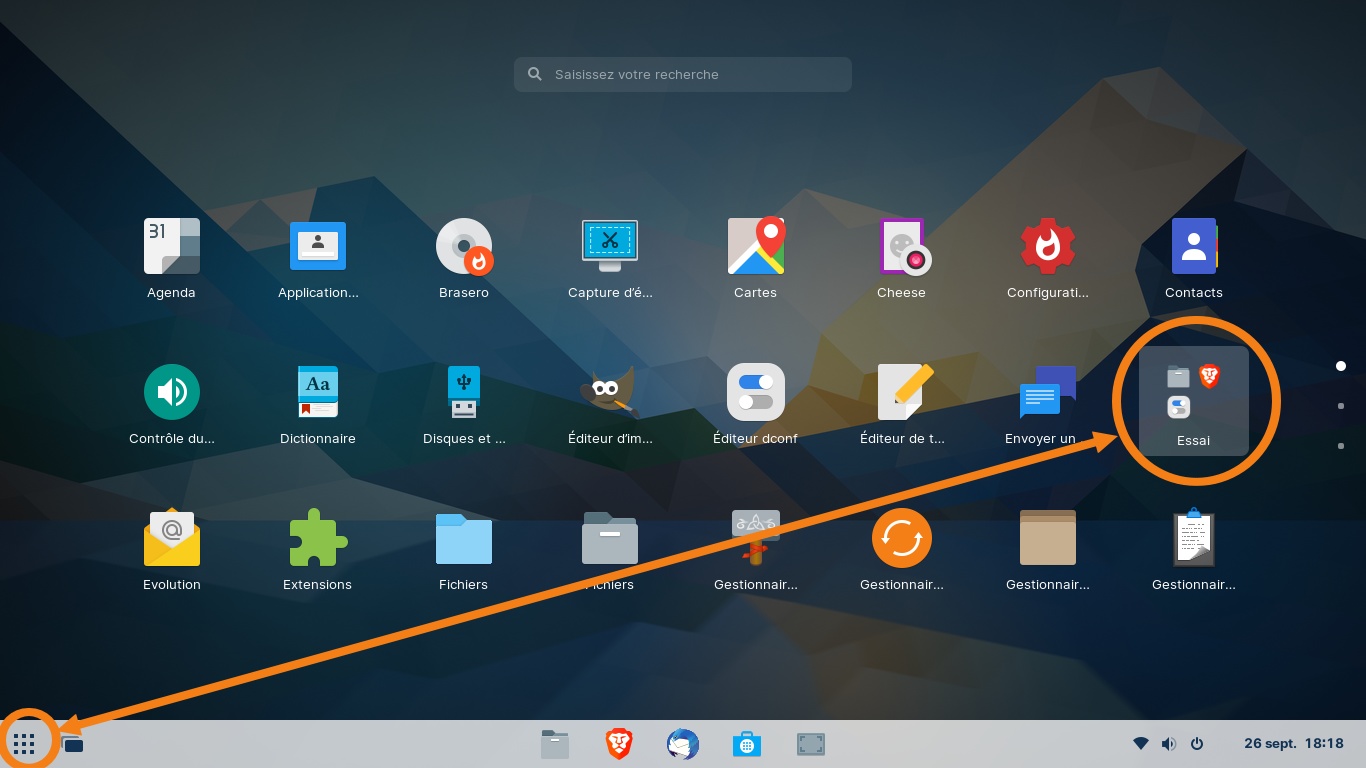

Je voulais parler des applications qui s'affichent quand je clique sur le bouton du screenshot ci-dessous ...

poulet a écrit : dim. 26 sept. 2021 18:04Je voulais parler des applications qui s'affichent quand je clique sur le bouton du screenshot ci-dessous ...
ta capture d'écran me montre une chose...tu ne t'es pas simplifié la tache en changeant le thème de bureau...
j'ai donc reproduit sur un Z16 le même bureau que toi (à peu prés et vite fait)
Pas besoin d'expliquer que l'icone "Menu prinicpal" qui est affichée sur ton bureau c'est l’icône qu'il te faut cliquer pour accéder à ce que tu désires
En image et avec des flèches vertes (je ne commente pas vu que le visuel explique à lui seul ce que l'on trouve...et peut modifier à cet endroit)

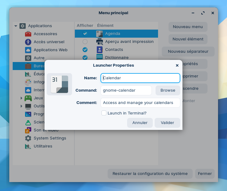

Je règle mes appli dans le menu ici
Faire simplement défiler avec la souris pour voir les icônes des applications qui sont dans le menu principale
C'est là que tu règles l'agencement "d'un vrai menu" visible avec les autres thèmes
Ce que tu découvre en ayant cliqué sur cette icône
Pour modifier les intitulés d'une appli ou tout autre chose...
Là tu pourrais pas exemple mettre une autre icône que celle officielle de Firefox ou commenter en français ce à quoi sert l'appli
:arrow: Accessoirement si tu veux revenir à un "Menu" plus conventionnel..comme celui ci (si tu le désires) nous pouvons aussi t'expliquer comment revenir au thème de base choisir pour bénéficier d'un vrai menu de démarrage et d'un bureau moins encombré que celui de nos captures d'écran  :D
(heu tu pourras si tu le veux personnaliser l’icône du menu mais aussi modifier à ta guise la barre d'outils à coté :) )

@roger la manip fonctionne nickel mais uniquement pour les "vrais" menu à la windows mais pas pour le lanceur d'applications.
@jlb l'application que tu proposes fonctionne bien mais uniquement pour les folder d'application, on ne peut malheureusement pas supprimer les raccourcis vers les applications existantes.

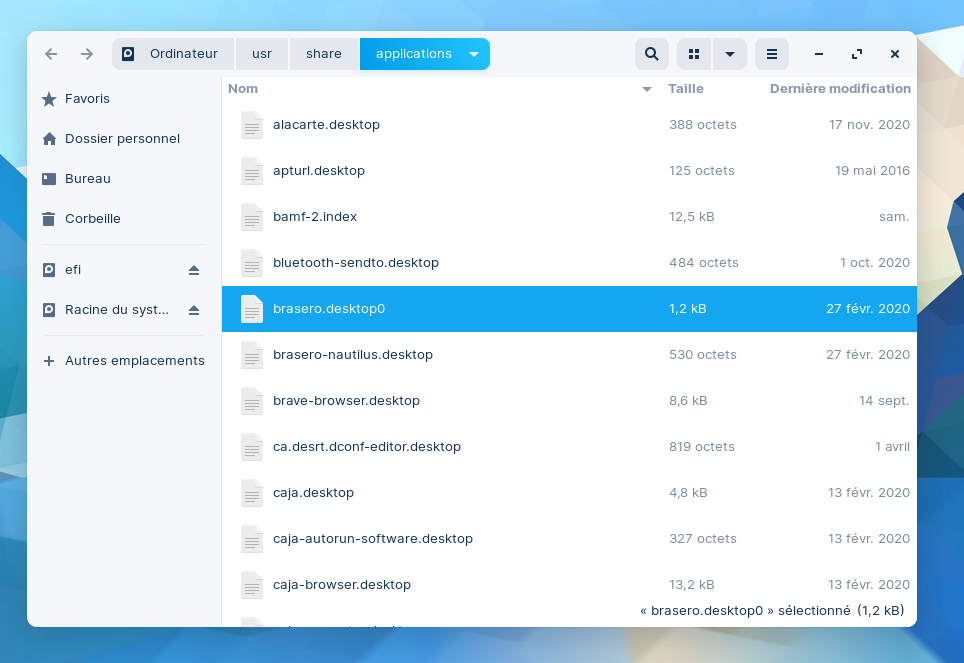

C'est dommage que tu ne l'aies pas dit comme ça depuis le début, @poulet : même si, avec le recul, on peut le comprendre ainsi, "configurer les applications qui apparaissent", ce n'est pas très évident...
Il suffit de rendre inopérant le lanceur de l'application que tu ne veux pas voir apparaître dans le menu "Applications".
Je n'ai pas dit "Supprimer" parce que ce je te propose est réversible.
Ouvre le terminal (CTRL Alt t) et tape cette ligne pour lancer l'explorateur de fichiers de Zorin 16 avec des droits de super-utilisateur :
sudo nautilus /usr/share/applications
Les lanceurs sont là, reconnaissables à l'extension ".desktop".
J'ai "désactivé" le lanceur de application "Brasero" en ajoutant un "0" à son extension — j'utilise ce système depuis longtemps pour pouvoir conserver plusieurs états successifs d'un même fichier en cours de développement, mais tu peux l'adapter à ta guise :
  • Clic droit > Renommer
  • Fermer la session
  • Reconnexion
Voilà. Cette fois, je pense que nous y sommes.  ;) ​​​​​​​
PS :  Un détour par "Menu principal" que @roger t'a conseillé pour éditer le menu "Z" aide à trouver le nom originel de l'application (Propriétés > Command) :
Dans le cas présent, le lanceur est finalement "org.gnome.Calendar.desktop"...  :musele: ​​​​​​​

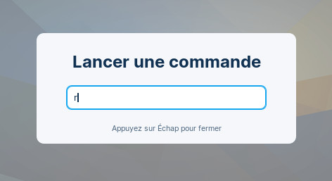

  • Pourquoi fermer la session et se reconnecter pour voir le résultat ? Alt F2 pour ouvrir le lanceur de commandes, "r" (sans guillemets), Entrée, et le tour est joué.
  • Pour remettre les applications dans l'ordre alphabétique, collez cette ligne dans un terminal, puis faites Alt F2 r Entrée :
