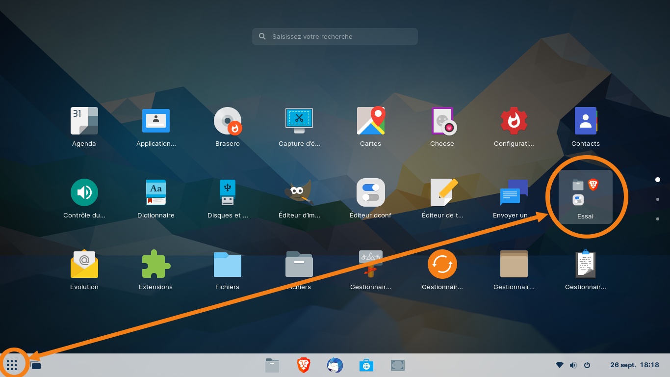

Moi non plus, je ne sais pas exactement ce que tu entends par "configurer les applications qui apparaissent", mais je peux te proposer de les regrouper par catégories.
Consultez d'abord ce correctif !
​​​​​​​Télécharge AppFolders Manager — tu peux aussi visiter le site de son développeur.

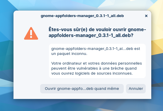

Double clique sur le fichier et passe outre l'avertissement en cliquant sur "Ouvrir [...] quand même" :

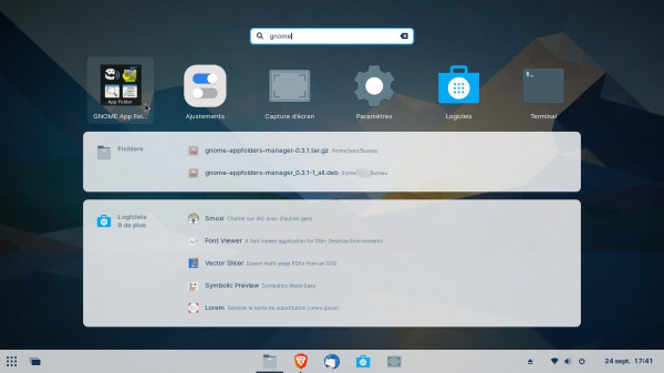

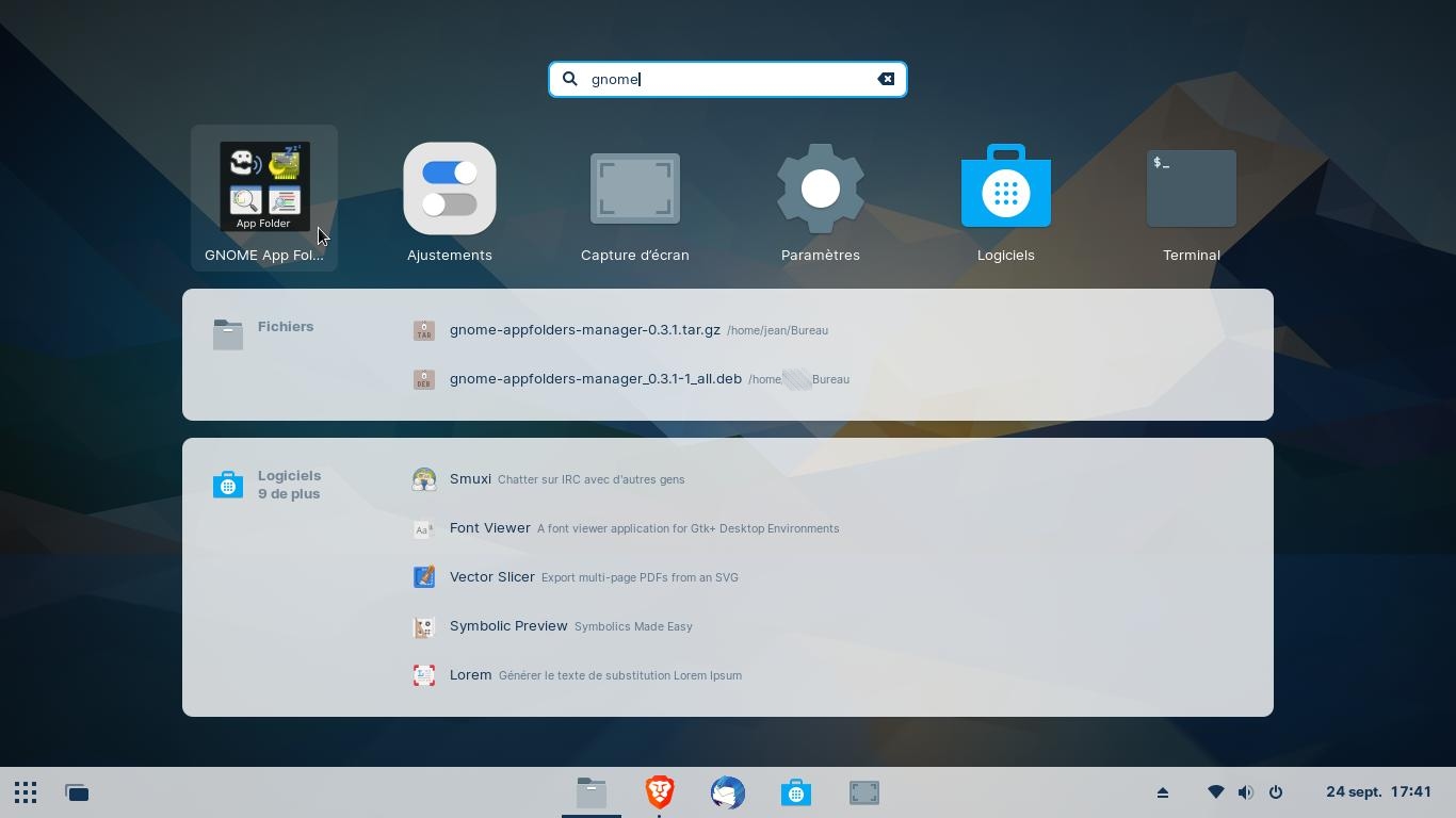

Tu retrouveras l'application en tapant "Gnome" dans la boîte de recherche :

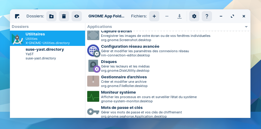

Elle propose un exemple avec le dossier "Utilitaires" :
Je te laisse en découvrir le fonctionnement : j'avoue que je ne l'ai pas essayée...  :blush: ​​​​​​​
​​​​​​​N'hésite pas à nous faire part de ton retour ou à poser d'autres questions.  :) ​​​​​​​
​​​​​​​PS (après essai) : La première fois, il faudra peut-être fermer la session et se reconnecter pour que les nouvelles catégories s'affichent, mais ça fonctionne bien, ce qui n'est pas le cas de toutes les applications proposant le même service.

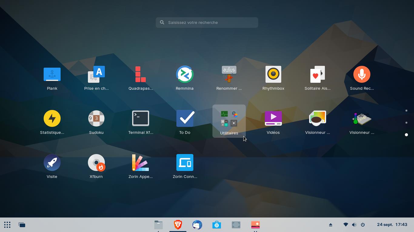

Je voulais parler des applications qui s'affichent quand je clique sur le bouton du screenshot ci-dessous ...

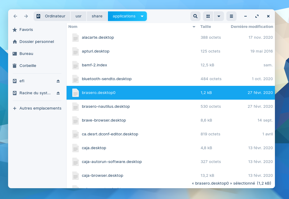

Ouvre le terminal (CTRL Alt t) et tape cette ligne pour lancer l'explorateur de fichiers de Zorin 16 avec des droits de super-utilisateur :
sudo nautilus /usr/share/applications
Les lanceurs sont là, reconnaissables à l'extension ".desktop".
J'ai "désactivé" le lanceur de application "Brasero" en ajoutant un "0" à son extension — j'utilise ce système depuis longtemps pour pouvoir conserver plusieurs états successifs d'un même fichier en cours de développement, mais tu peux l'adapter à ta guise :
  • Clic droit > Renommer
  • Fermer la session
  • Reconnexion
Voilà. Cette fois, je pense que nous y sommes.  ;) ​​​​​​​

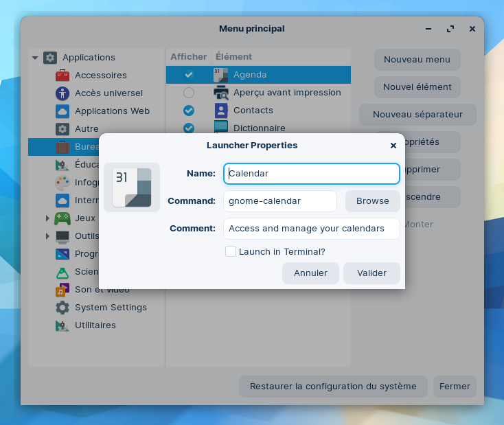

PS :  Un détour par "Menu principal" que @roger t'a conseillé pour éditer le menu "Z" aide à trouver le nom originel de l'application (Propriétés > Command) :
Dans le cas présent, le lanceur est finalement "org.gnome.Calendar.desktop"...  :musele: ​​​​​​​

  • Depuis la version 3.38 de Gnome, plus besoin d'une application particulière pour créer des app folders dans la grille d'applications (Menu "Applications") : il suffit d'un drag and drop d'une icône sur une autre... Pour enlever une application et la remettre dans la liste, on la fait glisser hors du répertoire. La dernière application enlevée supprime le répertoire.

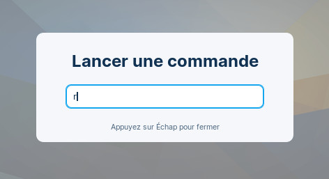

  • Pourquoi fermer la session et se reconnecter pour voir le résultat ? Alt F2 pour ouvrir le lanceur de commandes, "r" (sans guillemets), Entrée, et le tour est joué.
  • Pour remettre les applications dans l'ordre alphabétique, collez cette ligne dans un terminal, puis faites Alt F2 r Entrée :
gsettings reset org.gnome.shell app-picker-layout
