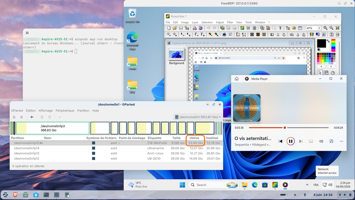

Si si, c'est possible, on peut travailler sur les deux systèmes d'exploitation en même temps.
Je n'ai pas encore toute exploré, mais ça marche plutôt bien :
Terminal et Gparted sur Zorin 18.1, Media Player et PhotoFiltre sur Windows 11, le tout dans même pas 25 Go.
Plus fort, Photofiltre édite une copie d'écran du répertoire "Images" de Zorin et Media Player lit un fichier audio d'une clé USB — mais ces fichiers pourraient aussi bien se trouver dans les répertoires de Windows 11.
Si vous tenez vraiment à une application Windows, plus besoin de dual-boot, de Bottles ni de Wine, installez-la comme vous faites/faisiez sur Windows comme je l'ai fait pour PhotoFiltre et utilisez-la sans quitter Zorin.

Non non, comme le montre la copie d'écran, c'est bien Zorin qui est l'hôte. Le système — dont j'ai pris soin de faire figurer le nom 🤭 —, s'installe donc sur Linux.
Le script d'installation prévoit les principaux types de distributions Linux (Debian/Ubuntu, Arch, Fedora et openSUSE) ainsi que plusieurs versions de Windows (11, 10, tiny11, tiny10...), mais il faut sans doute passer par le mode "custom" pour pouvoir les choisir.
Pour ma part, je suis passé par le mode automatique.
Le script indique précisément ce qu'il ne peut pas installer et comment l'installer pour qu'il puisse ensuite installer le système.
Malgré tout, je n'ai obtenu un environnement vraiment fonctionnel qu'à la troisième tentative.
On lance la distribution Linux, puis on ouvre l'environnement Windows depuis le terminal (mais on peut faire un raccourci) et on dispose simultanément des deux environnements.
Windows prend 4 Go de RAM, mais avec 16 Go, les deux systèmes sont fluides.

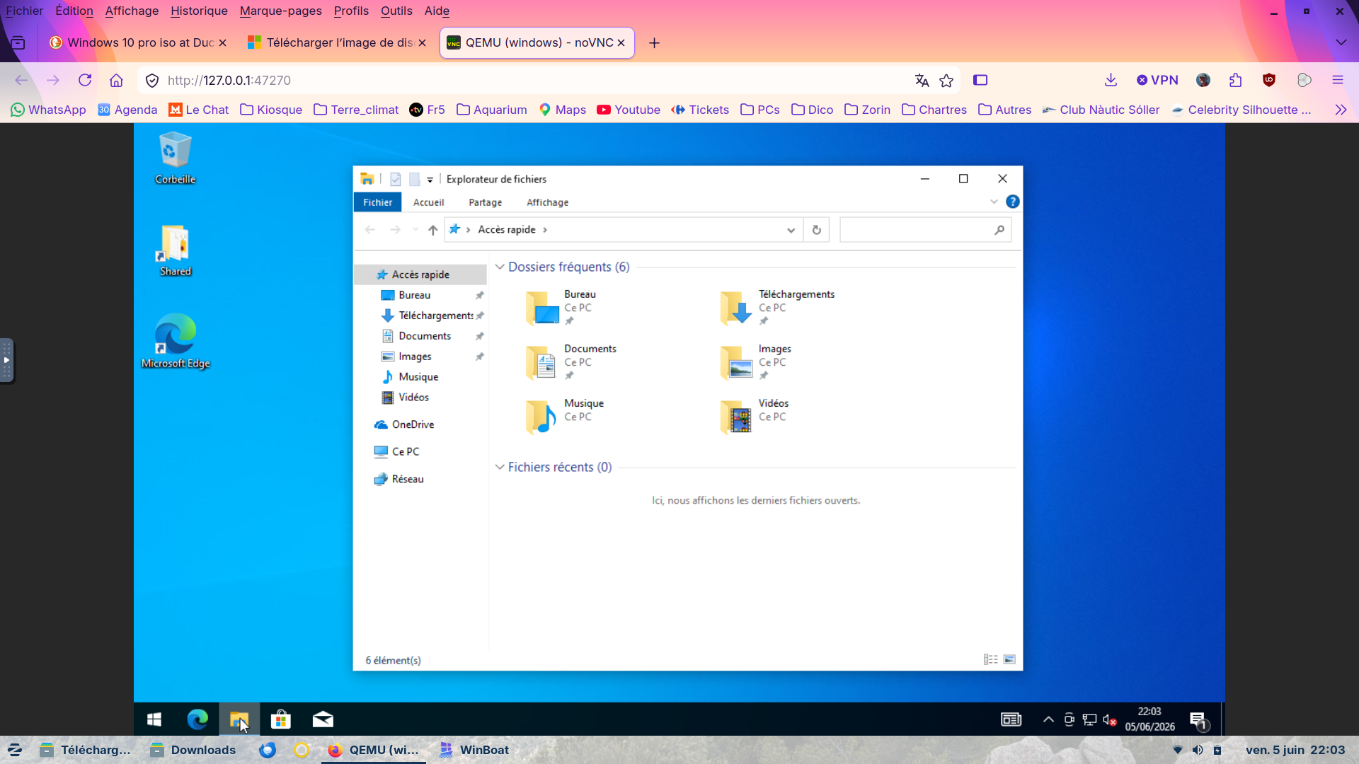

Oops, je crois que je me suis un peu emballé...
Pourquoi faire simple, quand on peut faire compliqué ? 🙄

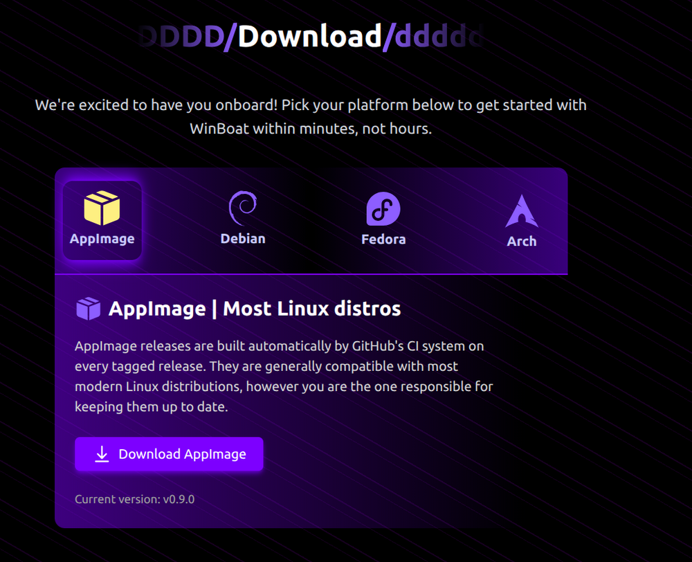

Essayez plutôt Winboat, beaucoup plus simple à installer et immédiatement fonctionnel !
La page de téléchargement propose une application pour les trois principaux types de distributions et une AppImage pour pouvoir installer WinBoat sur toutes les autres.
J'ai choisi l'AppImage pour vérifier sa compatibilité avec Ubuntu 24.04 — pour une intégration directe dans le menu principal, ​​​​​​choisissez plutôt le paquet .deb :
L'interface est claire et compatible avec Wayland — pas tout à fait avec le Fractional Scaling...

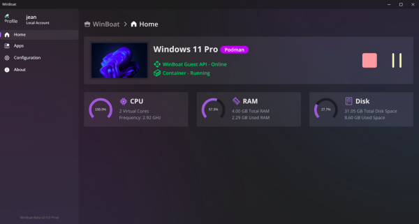

Le diagnostic des ressources est immédiat, et comme j'avais déjà installé un système semblable, l'installation des composants a été encore plus rapide.
Ensuite, comptez une petite demi-heure en fonction de la rapidité de votre liaison internet et des caractéristiques de votre ordinateur pour télécharger Windows 11 — avantage non négligeable, vous pouvez choisir la langue de l'ISO — et pour que Windows s'installe dans son conteneur.

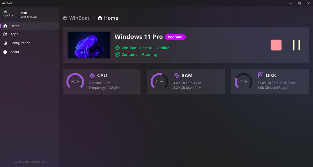

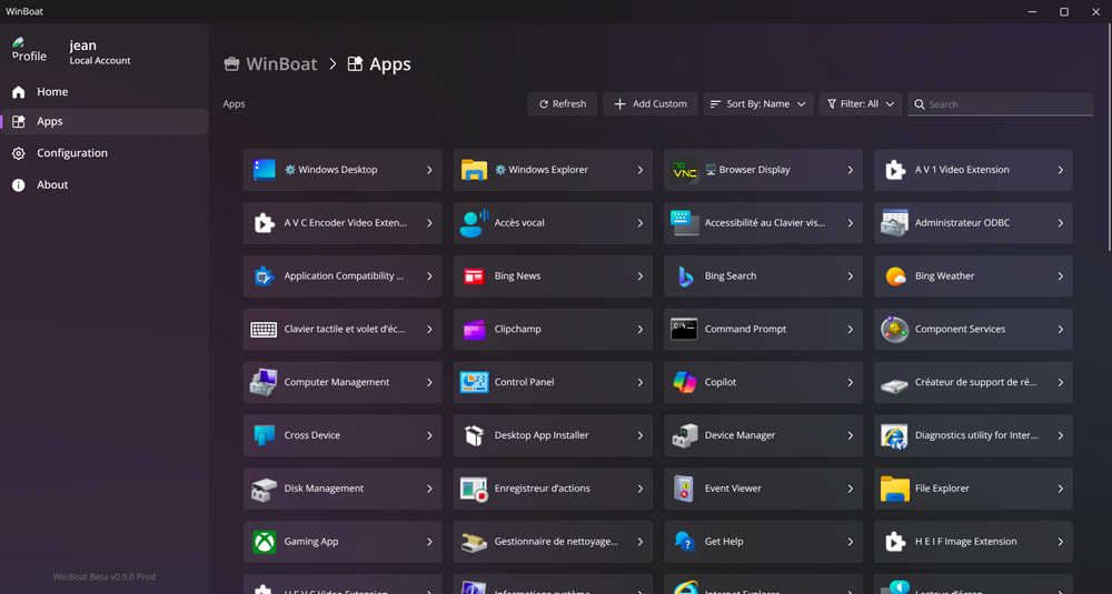

L'interface graphique fonctionne sans coup férir :

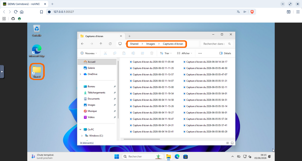

Comme dans ces genres de système, Windows s'affiche dans votre navigateur.
Si vous avez choisi de partager le répertoire "/home" de la distribution hôte, un raccourci "Shared" vous attend sur le bureau pour vous y conduire :
... et tout fonctionne de façon fluide avec 16 Go de RAM (4 Go et deux cœurs pour Windows, 12 Go et 6 cœurs pour Zorin):

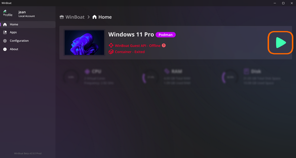

Enfin, pour relancer l'environnement Windows au redémarrage, pas besoin du terminal, il suffit de relancer WinBoat et d'appuyer sur le bouton "Play" :
🍰 Last but not least, les tutos et la documentation ne manquent pas, comme celui-ci😄

Bon ayet, j'ai maintenant toutes les coches vertes, cool... C'est facile, yaka suivre les liens "How"... et faire quelques copier/coller de commandes Terminal (Ctrl-alt-t comme je l'ai appris il y a longtemps maintenant...) 😁
Je clique donc sur "next" mais, horreur, je ne peux virtualiser qu'avec une des 6 versions Windows disponibles, cad Win 10 Pro, LTSC 2021, Enterprise, ou Win 11 Pro, LTSC 2024 ou Enterprise, 😭... Bon WinBoat est encore en bêta ça peut se comprendre...
moi qui voulais en profiter pour virtualiser un Tiny_10 par exemple, va falloir que je me décide pour acheter une licence Win10 Pro à 5€... Bon ya pas de problème pour casser ma tirelire, mais...
Je réfléchis et je vous dit... 🤯
Messages : 4219
Quand Zorin 18 invite Windows 11...
Tiny_10, c'est avec WinPodX, mais il sera en anglais :
--win-version VER  Windows edition for fresh installs
#                      (11 | 10 | ltsc11 | ltsc10 | iot11 | tiny11 | tiny10 |
#                       2025 | 2022 | 2019 | 2016 — see docs/ARCHITECTURE
Ce n'est pas la peine d'enregistrer Windows : il s'agit de faire tourner un logiciel particulier, pas d'utiliser Windows auquel cas, il faudrait rester au dual-boot... ou retourner à Windows — je ne dis pas ça pour toi, @JW28🤭

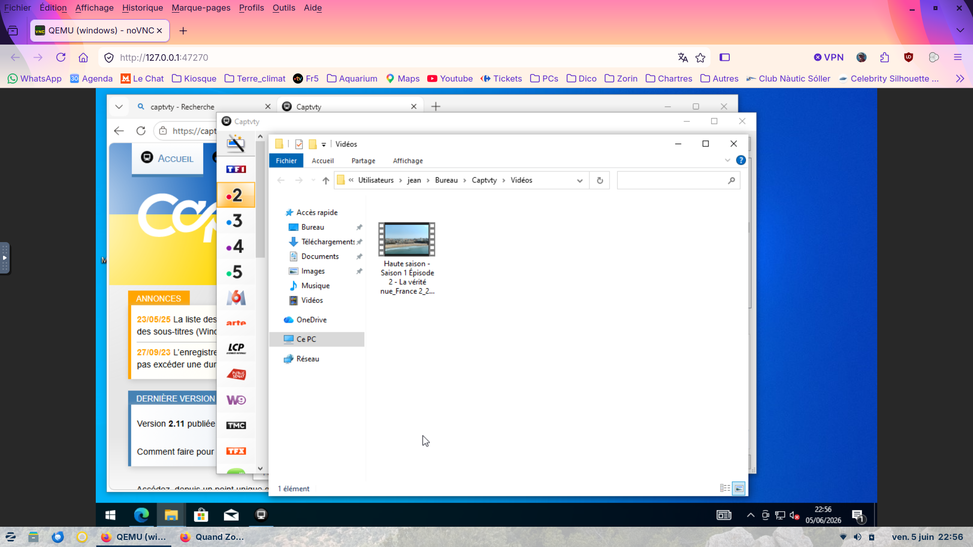

Test n° 1. CapTVty... successful 😁 Je viens de télécharger un épisode de FR2, je le vois dans l'explorateur Windows, mais j'ai du mal à le retrouver dans Nautilus... je cherche, mais sûr je dois le trouver. Le temps de téléchargement Winboat/CapTVty tout à fait normal, mon vieil Asus est une bête de course !...
Demain je fais le test n° 2 DxOLab... Et si tout fonctionne pour Dxo, hé bien je crois que je vais être prêt pour virer le double boot et tout faire via zorin... Bien mieux que les Wine/Bottles ou autres que je n'ai jamais pu faire fonctionner...

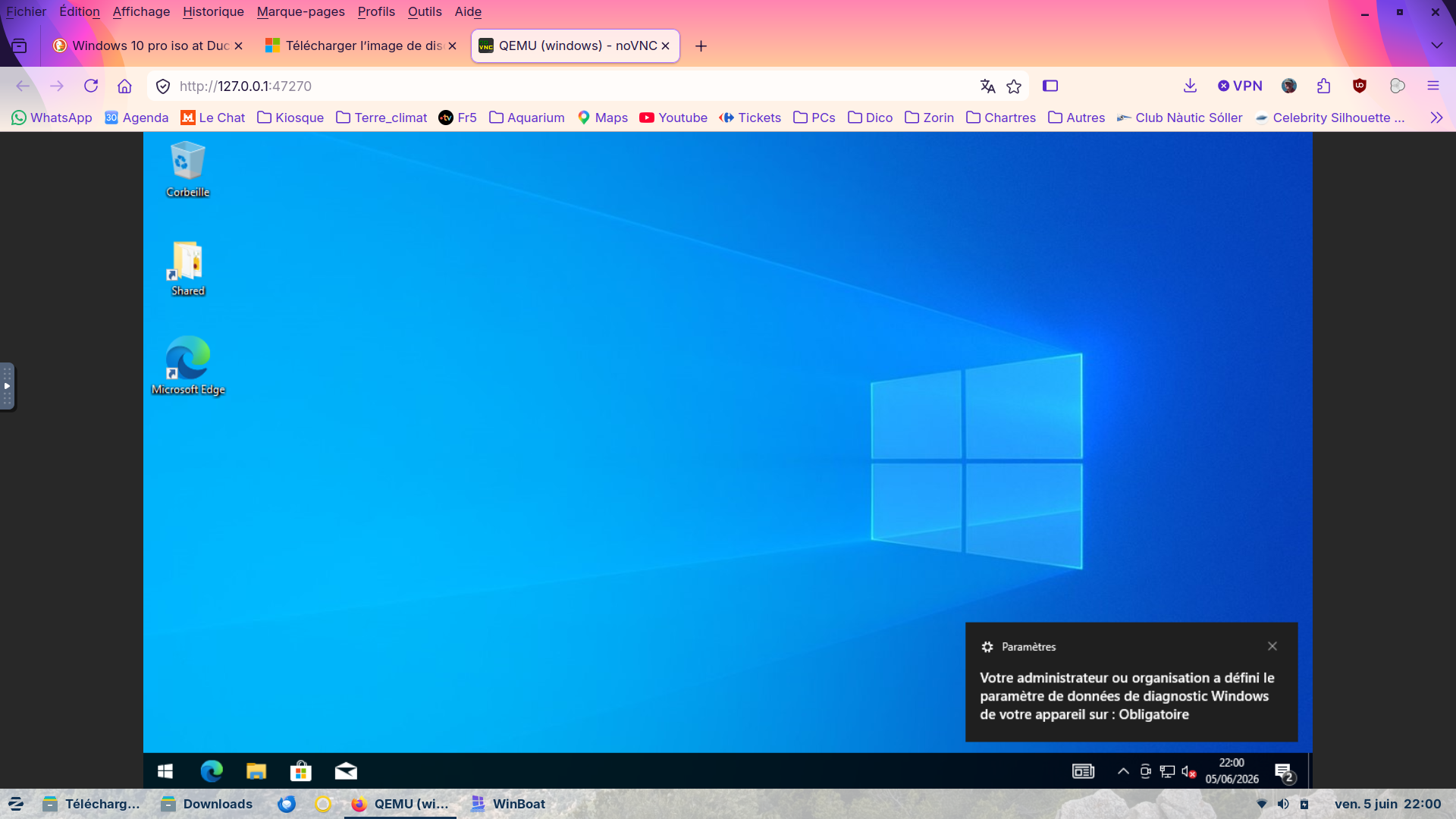

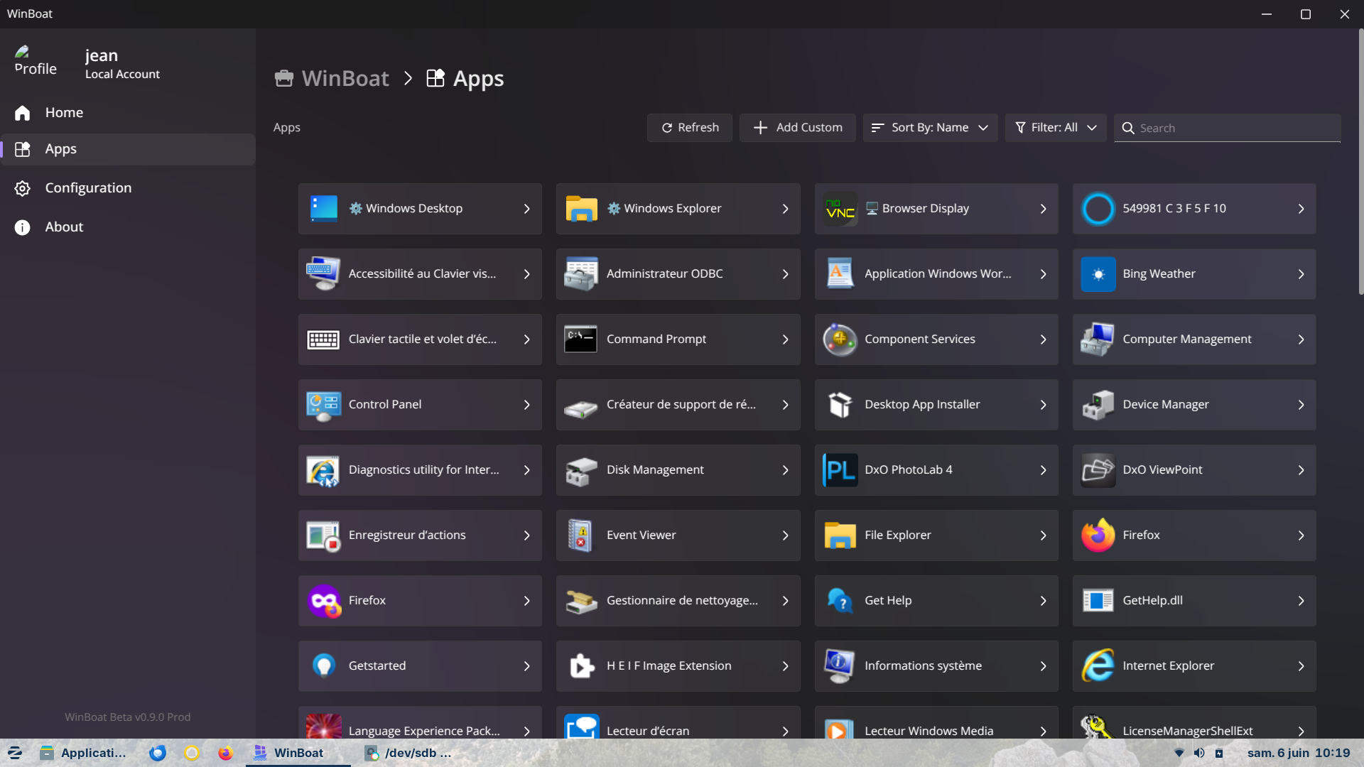

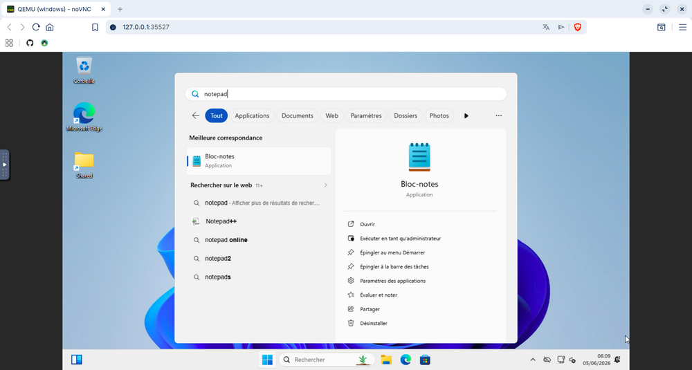

Feedback du matin... puisqu'il y a des impatients qui trépignent 😁...
1/ J'ai d'abord installé Firefox car je ne supporte pas Edge où je n'ai ni favoris/marque page, ni coffre de mes mots de passe... puis j'ai désinstallé Edge. Dans la foulée j'ai fait un peu de ménage, je ne sais pas si ça sert à grand chose si ce n'est sans doute à réduire la place occupée sur disque.
2/ Hier, et tous les screendshots faits le montre bien, je travaillais dans Windows encapsulé dans Firefox. Du coup un simple alt-tab me faisait passer d'une fenêtre à l'autre, cad de Windows à Zorin. Aujourd'hui, dans Winboat/Apps j'ai cliqué sur Windows Desktop et là je me suis retrouvé dans Windows en full screen comme si j'avais booté dessus. Inconvénient... on est "vraiment" dans Windows et on ne peut pas passer d'une fenêtre à l'autre. Pour sortir je suis allé sur le menu Windows->éteindre, et j'ai pu retrouver Zorin. Avantage on voit un peu mieux ce qu'on fait.
3/ Dans un cas (encapsulé Firefox) comme dans l'autre (Winboat Desktop) le temps de réponse est excellent, comme sous Windows natif... même mieux je dirais car il ne doit pas y avoir de Windows-updates qui se lance en tâche de fond...
4/ L'installation DxO se fait sans problème, de même que DxO Viewpoint un module permettant de redresser les lignes de fuite en architecture. J'ai lancé les apps et elles se lancent normalement. Le temps de réponse est excellent. DxOLab affiche sur la colonne de gauche la hiérarchie des dossier/fichiers accessibles et on voit toute la hiérarchie... du Dossier Personnel (ext4). Comme dans Zorin j'ai configuré Documents, Images, Téléchargements, etc...pour pointer sur mes dossiers ntfs... je ne les vois pas depuis Winboat. Mais c'est un détail. Par ailleurs je suis content d'avoir agrandi la partition Zorin à 100 Go, je vois grossir la partie utilisée de 25 à 30 à 51 Go au fur et à mesure des installations.
5/ Le test de DxOLab qui va suivre nécessite une petite préparation, cad récupérer quelques fichiers raw que j'ai exportés sur un DD externes. Je les déposerai dans Dossier Personnel et ferai mes manips habituelle, mais je ne vois pas pourquoi ça ne fonctionnerait pas correctement. A suivre...
A+ 😁

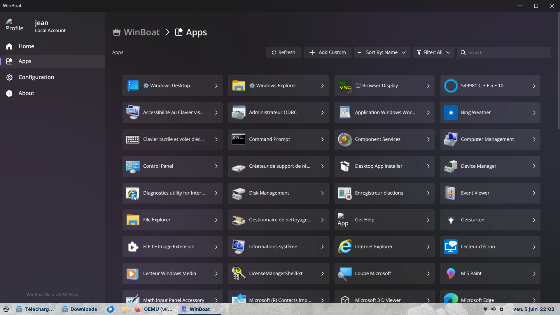

PS. Winboat... Apps... On voit que tout est là. DxOLab, DxO Viewpoint, Firefox...

Voici quelques screenshots de DxO/Winboat...

PS. Courbe d'apprentissage...
1/ Dans les screenshot montrant les Apps installées dans Winboat, cliquer sur la 1ère app (Windows Desktop) Winboat affiche Windows en plein écran comme si on avait booté dessus. Alors on ne dispose pas des fonctions alt-tab pour passer d'un affichage à l'autre, ni de l'impression-écran car on est "immergé" dans Windows.
2/ Si je clique sur le 3ème bouton qui lance l'app "Browser Display", Winboat affiche Windows dans une fenêtre Firefox et alors là je dispose des 2 fonctions précédemment indisponibles. Mais l'affichage est plus restreint, et F11 (Firefox full screen) n'est pas fonctionnel.
3/ Il me reste un dernier test à faire pour voir si je peux remettre le paramètre Zorin "Fraction scaling" et 125% d'affichage, plus confortable pour ma vue...
Mais je suis bluffé par le temps de réponse, avec des latences nulles ou minimales, comme si je travaillais en natif Windows.
