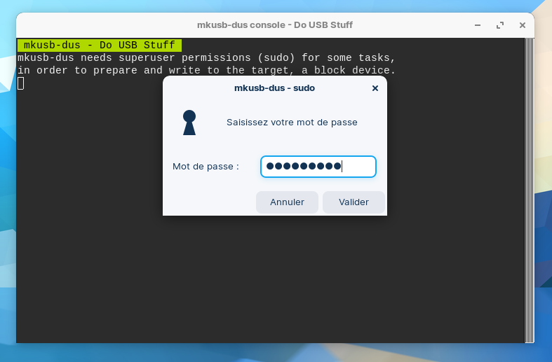

Identifiez-vous :

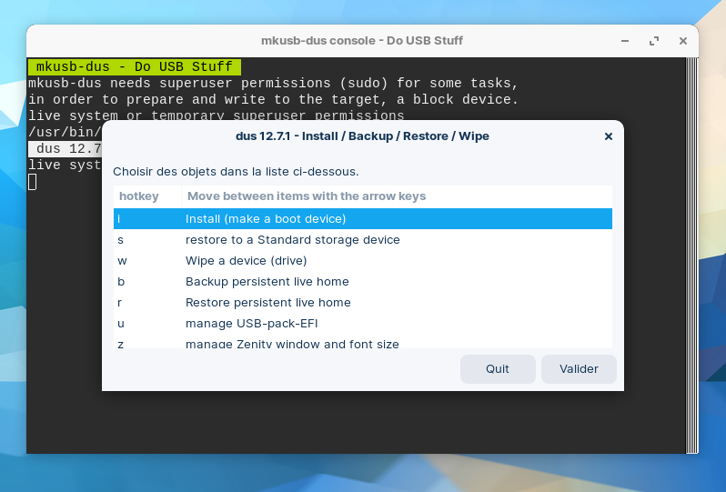

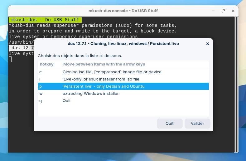

Passez outre l'avertissement suivant et choisissez l'option "i" comme 'Install"...
... puis l'option "p" comme "Persistent live"

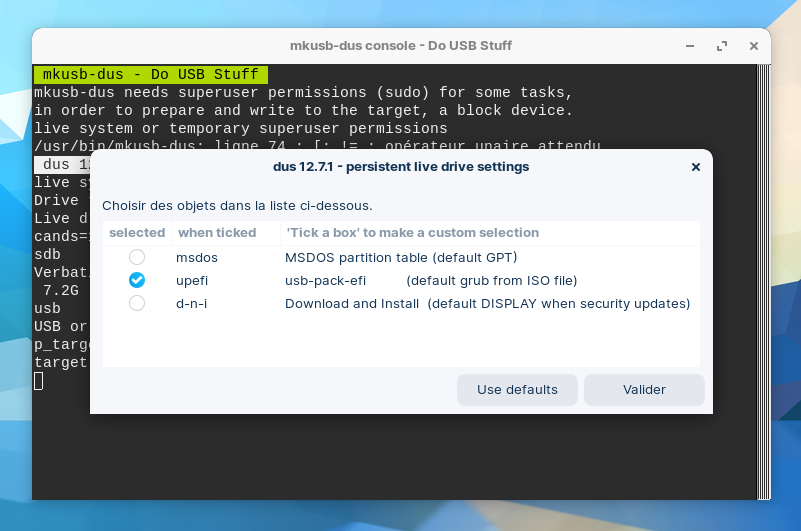

Ne vous laissez pas impressionner par d'éventuels avertissements catastrophistes (certains en rouge) : apparemment "Mkusb" préfère les systèmes Ubuntu ou Debian de première génération aux "petits-enfants" comme Zorin, qui descend d'Ubuntu, lequel descend de Debian...

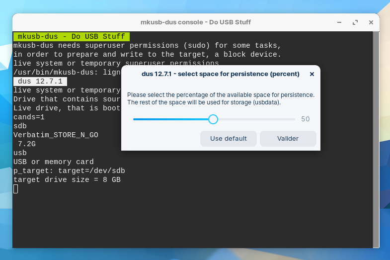

Veillez seulement à donner cette réponse au moment voulu :

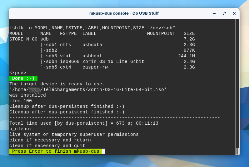

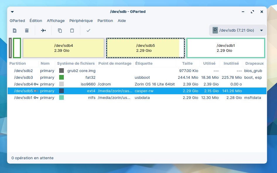

Vous pouvez laisser le réglage suivant sur sa position par défaut — pour avir une idée plus précise, sur une clef de 8 Go, la partition "données" fait 2 Go :
Attendez la fin du processus (un peu plus de 11 minutes sur mon ordi) avant de quitter "mkusb" et de profiter de votre Zorin "Peristent live" :

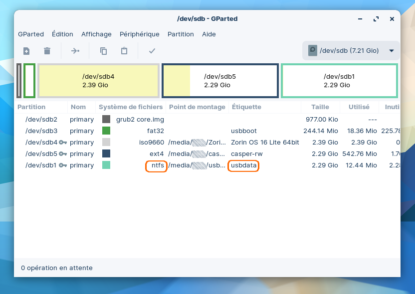

Important : enregistrez vos documents dans le répertoire "usbdata" pour pouvoir y accéder plus facilement depuis un autre système — même depuis Windows, la partition "usbdata" étant formatée en "ntfs" :
De plus, ça évite d'encombrer la partition "casper-rw" pour la réserver au système proprement dit.

Comme attendu, la première mise à jour n'a pas pu se terminer sur ma clef de 8 Go, faute d'espace dans la partition "casper-rw" :
Ceci dit, elle faisait 530 Mo, avec une nouvelle version du noyau :​​​​​​
