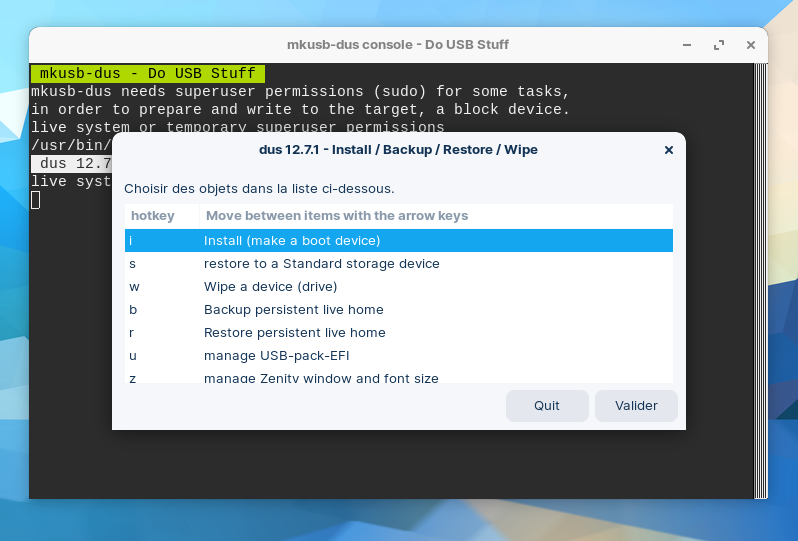

Passez outre l'avertissement suivant et choisissez l'option "i" comme 'Install"...

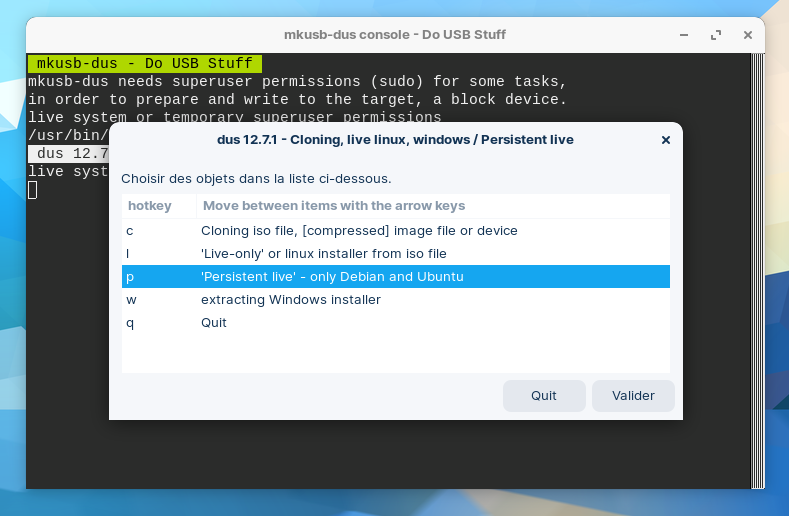

... puis l'option "p" comme "Persistent live"

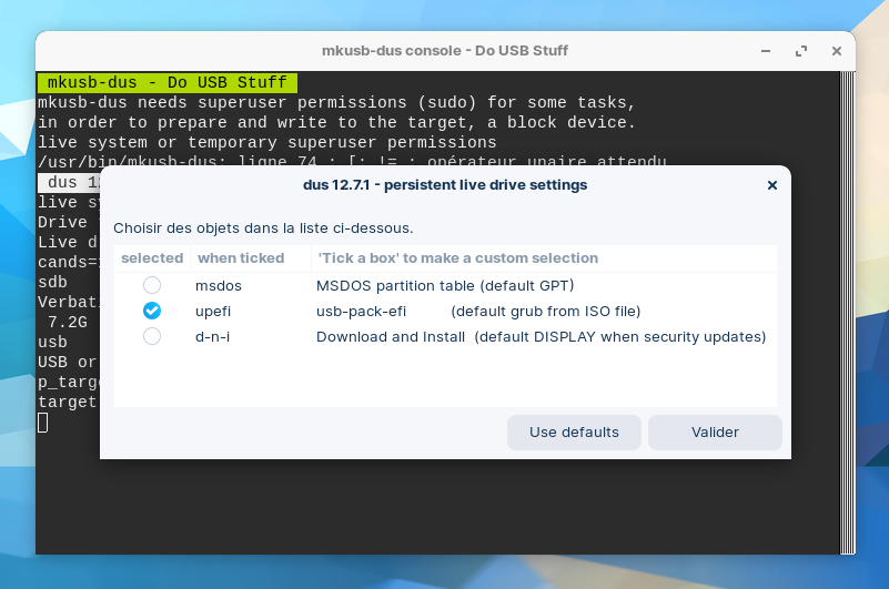

Veillez seulement à donner cette réponse au moment voulu :
Vous pouvez laisser le réglage suivant sur sa position par défaut — pour avir une idée plus précise, sur une clef de 8 Go, la partition "données" fait 2 Go :

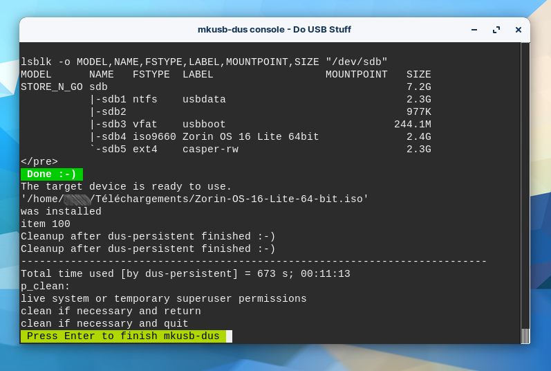

Attendez la fin du processus (un peu plus de 11 minutes sur mon ordi) avant de quitter "mkusb" et de profiter de votre Zorin "Peristent live" :
