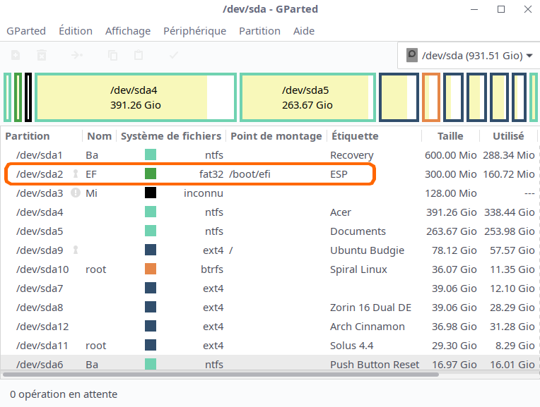

J'ai cherché à vérifier : sur Ubuntu Budgie 22.04 comme sur Zorin 16, les deux logiciels "dosfstools" et "mtools" sont déjà installés et je n'ai pas ce genre de panneau sur la partition EFI :
Tu peux toujours essayer de les installer depuis la live session, pour voir ce que ça changerait dans GParted — "dosfstools" est déjà dans l'ISO d'Elementary :
dpkg -l | grep dosfstools
ii  dosfstools                                 4.2-1build3                                      amd64        utilities for making and checking MS-DOS FAT filesystems
Elisa83 a écrit : sam. 9 sept. 2023 16:24 J'ai essayé de reformater le SSD, je n'arrive pas à modifier la partition sur /sda
Ce qui me pose problème, en revanche, c'est le "système de fichiers" de ta partition "sda2" : toi aussi, tu fonctionnes en LVM ?
Depuis GParted, n'est-il pas possible de formater la partition ou de la supprimer ? Après quoi, tu devrais pouvoir la "modifier" ou la recréer, au format "ext4" et à la taille que tu veux.
Enfin, je dis ça je dis rien, vu que je ne sais rien du format LVM🦡

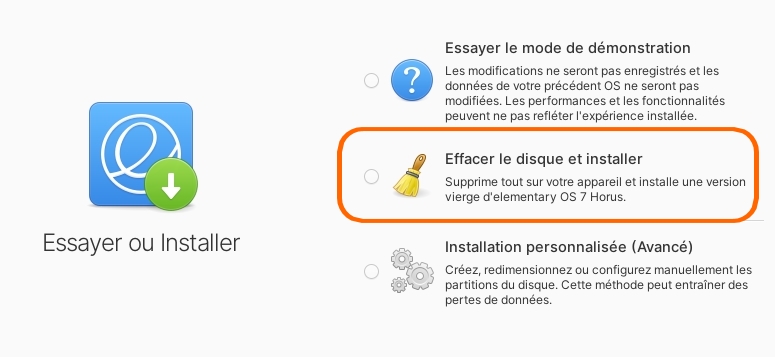

Dans tout ça, on ne sait pas si tu as essayé l'option "Effacer le disque et installer" proposée à l'installation. Vu l'explication qui est donnée de ses effets, je me dis que l'installateur fera table rase de ton SSD et se chargera de tout : recréer une partition "EFI" FAT32 et installer Elementary dans une seconde partition au format "ext4", et que c'est ce qu'il faudrait d'abord tenter si tu ne veux pas formater ton SSD.
Entre-temps, après avoir fait une copie de sécurité du répertoire "/boot/efi" et vérifié que je pourrais le restaurer depuis une live session, j'ai fini par installer Elementary OS 7, essentiellement pour vérifier comment l'installateur exploitait ce répertoire.
Le moins qu'on puisse dire, c'est que c'est un peu shadok (pourquoi faire simple quand on peut faire compliqué ?).
Comme Elementary est une distribution Ubuntu, il installe logiquement ses fichiers de lancement dans le sous-répertoire "boot/efi/EFI/ubuntu" de la partition EFI, mais quand les autres distributions pointent directement depuis ce répertoire vers le répertoire "/boot" de la partition sur laquelle ils ont installé leur OS, Elementary pointe vers un répertoire "/boot/efi/EFI/ubuntu/grub" que l'installateur a créé et qui pointe à son tour vers le répertoire "boot" de la partition d'Elementary... 😶
L'avantage, c'est que "os-prober" ou "grub-customizer" le reconnaissent malgré tout, mais franchement pourquoi cet intermédiaire quand les autres distributions s'en passent ?
Donc, si le système ne se lance pas avec le mode d'installation ci-dessus, on pourra toujours essayer de restaurer le contenu de la partition EFI, comme le suggérait la source que j'ai citée plus haut (#27) : maintenant, je saurai t'expliquer comment faire et ce ne devrait pas être insurmontable, même à distance. 😎

Si, si, effacer le disque et installer, j'ai déjà fait, et c'est là que j'ai l'erreur d'installation pour Elementary OS (image en pj). J'ai essayé plusieurs fois, (avant et après avoir tenté un reformattage du disque.
Pour le terminal utilisé en dernier, c'est dans la session live (en mode démo) on ouvre le terminal dans les applis, et voilà.
Après je peux peut-être retenter de supprimer (avec Gparted) le sda2 (format lvm) et demander à reformatter le sda1 ... ?  pas de risque à faire ça ?
Elisa

Merci pour ce bilan, @Elisa83, tout est clair pour moi.
Cela me confirme dans l'idée que le mode d'installation d'Elementary présente des défauts, voire des bugs, comme j'ai pu le lire.
Elisa83 a écrit : lun. 11 sept. 2023 11:56 Après je peux peut-être retenter de supprimer (avec Gparted) le sda2 (format lvm) et demander à reformatter le sda1 ... ?  pas de risque à faire ça ?
C'est ce que nous te conseillons depuis un moment, mais de nouveaux problèmes apparaissent à chaque fois, ce qui fait qu'on sait mal si tu as essayé.
Tu n'as pas dit non plus si tu utilises Etcher pour flasher la clef, comme je t'avais dit : avec d'autres logiciels, il peut y avoir des problèmes, autant les éviter.
En fonction de ce que GParted accepte de faire, formate cette partition LVM en "ext4", ou supprime-la pour en recréer une, formatée en "ext4" — si tu veux une partition "/home" séparée, @Blind114 et moi en avons également évoqué la possibilité.
Je ne pense pas que ce soit nécessaire de reformater "sda1", mais tu peux le faire, au format FAT32. Pour ce qui est des drapeaux "boot" et "esp", je pense qu'ils resteront en place ou que l'installateur les rétablira quand tu déclareras la partition comme partition de boot : choisis l'option "Installation personnalisée (avancé)".
Vu qu'Elementary ne stocke pas les noyaux dans cette partition — comme Solus —, il n'est pas nécessaire de l'agrandir si elle ne fait pas 512 Mo, surtout si tu ne dois avoir qu'un seul OS sur le SSD.
Essaie de faire tout ça sans rien ajouter ni le faire différemment pour que nous puissions en tirer des conclusions sûres. 🤨
PS : J'attends ton retour pour envisager autre chose, que je viens de découvrir.
Pour la création de mes clefs d'installation USB, j'ai mis BalenaEtcher sur mon autre MacBook, et c'est l'unique outil que j'utilise depuis le début pour les flasher
Elisa

@Elisa83, j'aurais tendance à repartir propre :
Lance gparted, supprime toutes les partitions sda, reformate le tout en FAT32 (1 seule partoch) et relance ton install, au moment du choix des partitions désactive les partitions logiques (c'est joli, la promesse est là, mais les résultats sont discutables, du moins avec ce que nous avons constaté dans ton cas), et crée d'emblée tes 3 partitions comme cité plus haut.
Cela me semble être la méthode la plus sûre, tu n'auras aucune scorie de tes manip précédentes.
@jlb je te laisse réagir si tu penses que ce n'est pas nécessaire, j'ai souvent une approche assez radicale.
Bien pour Etcher, c'est pour moi l'outil le plus fiable  :D
