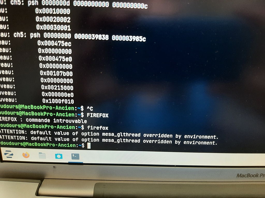

Problème rencontré avec Firefox qui affiche des mosaïques après 1 minute d’utilisation puis fini par figer, tout se bloque, redémarrage Mac obligatoire ! Firefox sans les extensions semble fonctionner normalement.

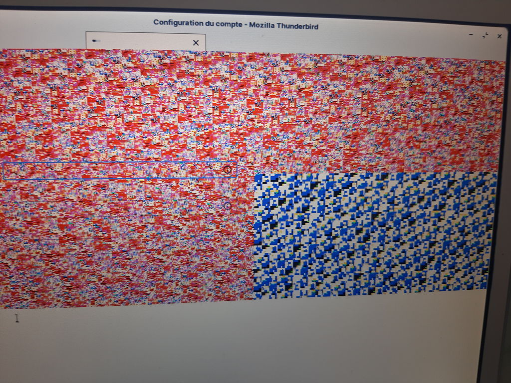

Problème quasi identique avec thunderbird (images en mosaïques etc..)

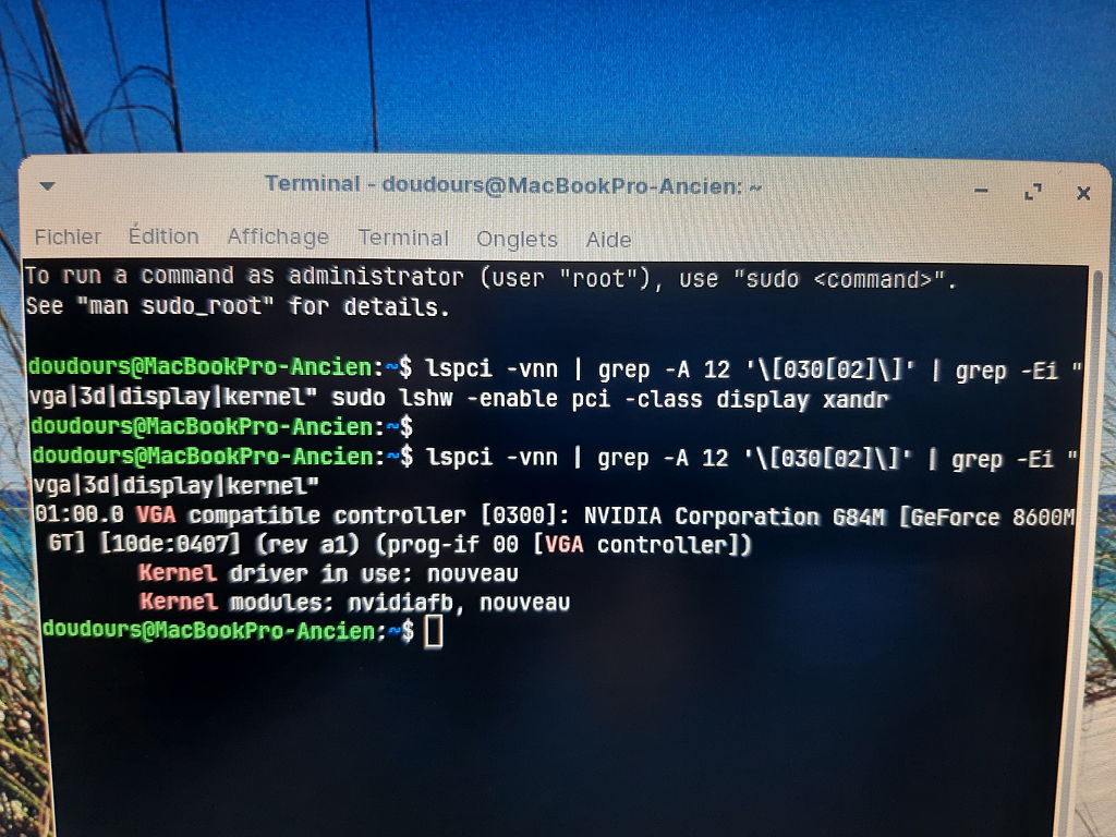

J'ai interrogé le terminal sur Firefox, et sur la carte NVDIA, (voir réponses, en PJ)  ainsi qu'une photo de la mosaïque thunderbird.
La lenteur de Zorin au démarrage est connue. Si tu la constates, c'est qu'un SSD ne fait pas tout — je n'en ai pas...
Pour les mosaïques, cela me rappelle mon ordinosaure  : le pilote libre "Nouveau" (cf. ta photo #1) a beau avoir fait des progrès, il est possible que cela ne suffise pas.
As-tu essayé de chercher un pilote sur le site de NVIDIA et de l'installer ? Je ne garantis pas que ça marchera, mais tu devrais commencer par là.
Après, il est possible que la version du noyau ne convienne pas : Solus en est à 6.1 ou plus, Zorin en est encore à 5.15 et, contrairement à ce qu'on lit, il arrive aussi que des pilotes plus récents s'adaptent mieux à des matériels anciens. Je l'ai déjà éprouvé.
En tout cas, vérifie d'abord quel est le pilote préconisé avec cet utilitaire : la première ligne pour l'installer depuis le terminal (CTRL Alt t), la seconde pour avoir la réponse :
sudo apt update && sudo apt install nvidia-detect
​​​​​​​sudo nvidia-detect

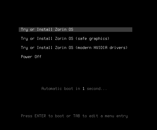

@roger me fait penser que je ne t'ai pas demandé si tu as essayé les différents modes proposés par le menu de Zorin, @Elisa83...
grub zorin.png (2.86 Kio) Vu 13994 fois
Même si ton ordinateur n'est pas vraiment "moderne", j'essaierais l'option NVIDIA, on ne sait jamais...
Sinon, l'option "safe graphics"...
En fait, les trois options évitent d'avoir à éditer la ligne "linux" des entrées de menu depuis GRUB (copie d'un extrait du fichier "/boot/grub/grub.cfg" de l'ISO d'installation de Zorin 16.3)  :

Normalement l'essai en live session devrait te donner une idée de ce qui t'attend une fois l'OS installé...
Ceci dit, j'ai connu l'inverse : avec Zorin 14, le lecteur de CD fonctionnait pendant la live session, mais ne répondait plus après l'installation — ce qui m'avait valu de me faire bannir pendant un an du forum officiel de Zorin quand je m'en suis étonné dans mon anglais le plus poli et le plus policé. Depuis, ils se sont confondus en excuses. 😶
Mais c'est aussi pour ça que je suis passé à Ubuntu Budgie qui reposait sur une version plus récente d'Ubuntu et sur lequel le lecteur de CD fonctionnait.

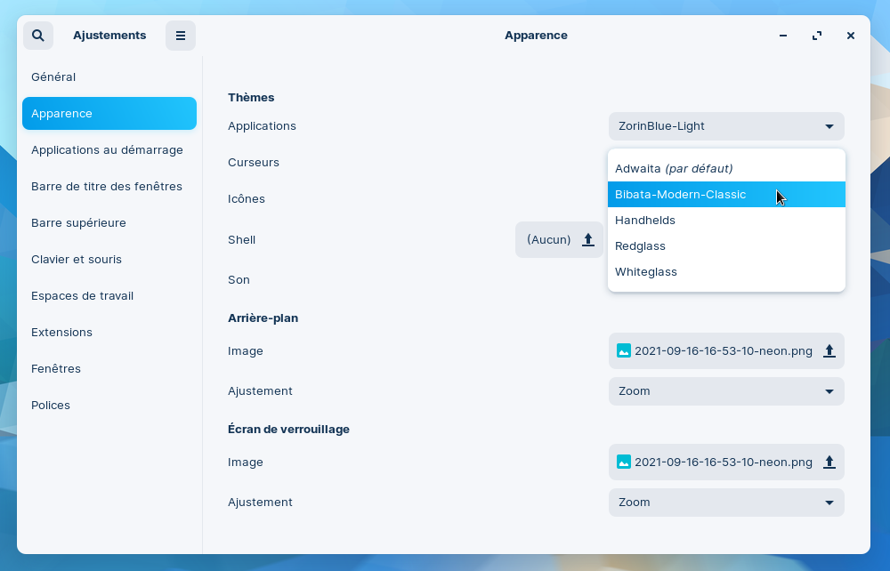

Elisa83 a écrit : mar. 5 sept. 2023 08:59 [...] je ne n’arrive pas à personnaliser l’image du bureau,  il n’y a aucune image et si je demande à installer une autre photo perso ou autre, il ne se passe rien.
Même en faisant ça : Clic droit sur le bureau > Paramètres (ou à partir du menu principal) > Arrière-plan > Ajouter une image ? 🤨
Elisa83 a écrit : mar. 5 sept. 2023 08:59 Je n’ai pas trouvé non plus pour changer le pointeur de la souris qui est une sorte de main carrée et moche
Pas étonnant : sauf erreur de ma part, ce n'est pas possible out of the box.
Il faut d'abord installer l'extension, "gnome-tweaks".
Ouvre le terminal (CTRL Alt t) et entre cette ligne qui actualisera la liste des paquets (1) puis installera l'application :
Tu la retrouveras, rebaptisée "Ajustements", en tapant "aj" dans la boîte de recherche d'applications du menu principal ou dans la rubrique "Utilitaires" — profites-en pour regarder les réglages qu'elle permet. (1)
Je te propose ensuite un jeu de curseurs très tendance, Bibata Modern Classic :
  • Télécharge cette archive où tu veux — dans la rubrique "Téléchargements" par exemple. 🤭
  • Clique droit sur une zone vierge du répertoire > Ouvrir dans un terminal
  • Entre successivement ces deux lignes (copier-coller — CTRL Maj v dans le terminal) pour décompresser l'archive (1) et déplacer les fichiers dans le répertoire ad hoc (2):
    tar -xvf Bibata*.tar.gz
    sudo mv Bibata-* /usr/share/icons/
  • Lance "Ajustements".
  • Dans la rubrique "Apparence > Curseur, choisis le curseur "Bibata" pour l'activer.
  • C'est fait ! 🙃
S'il ne te plaît pas, cette ligne le désinstallera sans coup férir :
sudo rm /usr/share/icons/Bibata-*

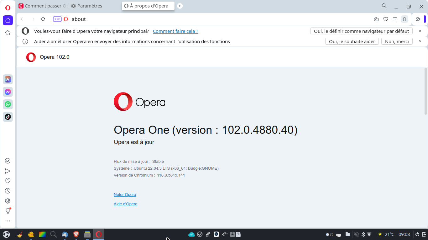

PS : Il est aussi possible que certains problèmes d'affichage viennent des spécificités du moteur de rendu de Firefox.
Si tu as le temps, @Elisa83, essaie Chromium ou un des ses dérivés (Brave, Opera ou Vivaldi), juste pour voir et vérifier.

J'ai téléchargé Opéra pour essayer d'en faire le navigateur par défaut, mais il est en anglais, les réglages de langue en français ne fonctionnent pas. Car par défaut Firefox n'est pas au top, il bloque parfois....
J'ai ensuite modifié le fond d'écran où j'ai réussi à mettre ma propre image.
Je suis revenu un peu plus tard, et là, fond d'écran disparu, pointeur "vilaine main carré" à nouveau présent ... 🤔 . J'ai à nouveau tenté de remettre l'image en fond d'écran par le menu apparence et certaines images se sont affichées avec un problème visuel décalé, (grand pied de poule) etc.... bref, tout n'est  pas encore gagné !

Elisa83 a écrit : mer. 6 sept. 2023 20:39 J'ai téléchargé Opéra pour essayer d'en faire le navigateur par défaut, mais il est en anglais, les réglages de langue en français ne fonctionnent pas. Car par défaut Firefox n'est pas au top, il bloque parfois....
Bonjour @Elisa83.
Opera n'est plus ce qu'il était ! Le pire, c'est qu'ils ne se sont même pas rendu compte qu'ils avaient oublié d'activer le paramètre dans les "Settings" ! La page de Clubic qui s'affiche à l'ouverture ne risque pas de marcher !
J'ai la solution pour traduire l'interface, et je pourrai te l'expliquer si tu le souhaites :
... mais je doute que ça vaille la peine : tous les problèmes que tu évoques et la réapparition de certains font malheureusement penser qu'il n'y a rien à faire, du moins avec Zorin et/ou Ubuntu 20.04 — ça m'étonnait tout de même un peu que Core fasse mieux que Lite, vu que la seule différence, c'est l'environnement de bureau et que Xfce est moins gourmand en ressources que Gnome.

Vu que ZorinCore n'était pas super réactif, ... que Firefox recommençait à bugger, ...que le fond d'écran fraichement installé sur le bureau disparaissait sans raison ... et que le curseur redevenait tout moche etc... j'ai eu un moment de solitude,  j'ai donc relu les messages et j'ai décidé (comme suggéré dans tes premiers messages Jlb) de donner une seconde chance à Elementary OS (qui était ma distribution coup de coeur du départ). Je l'ai donc lancé l'installation en mode normal, puis stupeur, impossible de l'installer, problème détecté, je n'ai pu l'installer qu'en version test.

Elisa83 a écrit : jeu. 7 sept. 2023 21:31 [...] j'avais essayé d'installer le pilote NVIDIA selon les Indications qui m'ont été données, mais ça n'a pas fonctionné.
C'est ce que j'avais cru comprendre, je voulais en avoir confirmation. Je suppose que tu fais allusion aux instructions d'installation du site NVIDIA.
J'ai fait quelques recherches complémentaires — j'aurais dû le faire plus tôt, ayant moi-même connu ce problème avec le pilote NVIDIA 390 de ma carte. Shame on me... 😷
C'est normal que ça n'ait pas fonctionné : le pilote NVIDIA 340 n'est plus supporté à partir de la version 5.4 du noyau Linux — or Zorin 16 en est à la 5.15...
Il faudrait donc installer le noyau 5.4, mais je pense que ça entraînerait d'autres problèmes.
Debian 12 étant passé à la version 6 du noyau et LMDE 5 à la 5.10, la solution viendrait donc d'une version précédente — c'est comme ça qu'on prolonge un peu les ordinosaures, jusqu'à ce que la distribution ne soit plus supportée...
Mais même Debian 11 possède un kernel 5.10.
Par chance, LMDE 4 est encore disponible au téléchargement, avec un kernel 4.19. Si tu veux essayer, tu pourras installer le pilote 340 et, qui sait, tes problèmes d'affichage seront peut-être réglés. Mais il ne faudra accepter les mises à jour ultérieures du noyau que jusqu'à la version 5.4...
