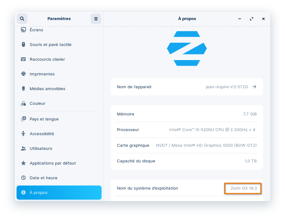

Pour le vérifier la prochaine fois : "Paramètres > A propos" :
