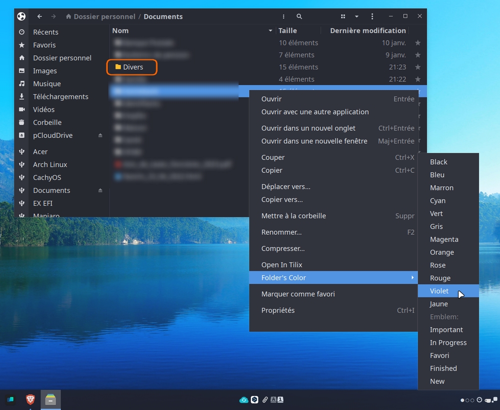

C'est drôle, @torxxl, ta question m'a donné cette étrange impression de déjà-vu.
Et pour cause, j'y ai répondu il y a à peine trois semaines. 🙄
Depuis, les choses semblent avoir progressé.
Du côté du PPA, je n'ai pas essayé, mais le paquet "folder-color" est désormais disponible dans les dépôts officiels d'Ubuntu 22.04.
Du coup, je l'ai installé sur Ubuntu Budgie 22.04 :
sudo apt update && sudo apt install folder-color
... et ça marche — avec Nautilus en tout cas :
Si tu as installé le paquet par le PPA, supprime tout comme je l'ai expliqué avant d'installer la version officielle.
Je te laisse essayer sur Zorin 17, et tu reviens nous dire ? 🤨

En effet, lors de ma recherche, le sujet mise à jour ne m'a pas fait penser à une solution pour les icônes de couleurs.
Un immense merci pour la réponse.
Cela fonctionne

Merci, @torxxl, content que ça marche aussi sur Zorin 17 : je n'utilise pas Zorin au quotidien et je n'ai pas trop de temps en ce moment pour faire ce genre d'essai que je fais d'ordinaire systématiquement quand j'ai les moyens techniques de les faire.
Dans ce cas, je te demanderai de bien vouloir cliquer sur la coche verte en haut à droite du message #2 pour marquer le sujet comme "Résolu" et diriger directement l'utilisateur vers la solution.
