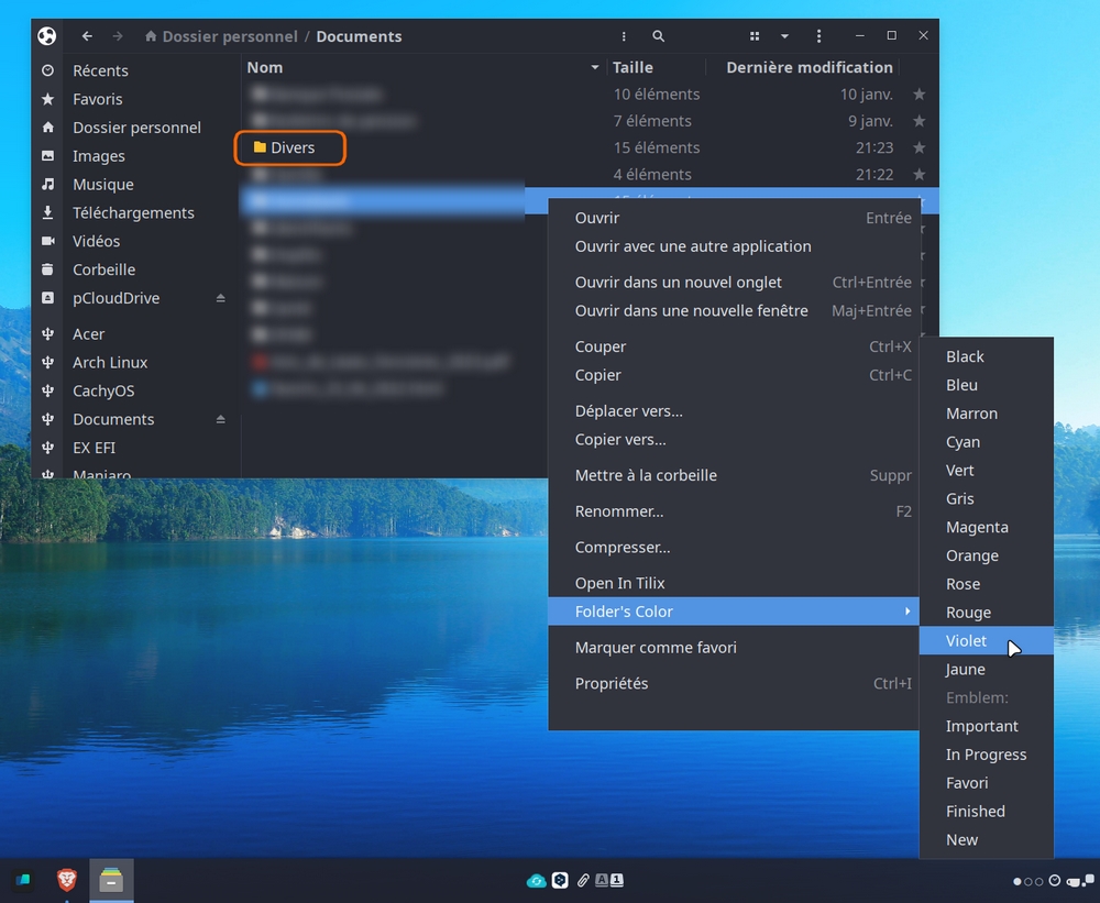

Du côté du PPA, je n'ai pas essayé, mais le paquet "folder-color" est désormais disponible dans les dépôts officiels d'Ubuntu 22.04.
Du coup, je l'ai installé sur Ubuntu Budgie 22.04 :
sudo apt update && sudo apt install folder-color
... et ça marche — avec Nautilus en tout cas :
Si tu as installé le paquet par le PPA, supprime tout comme je l'ai expliqué avant d'installer la version officielle.
Je te laisse essayer sur Zorin 17, et tu reviens nous dire ? 🤨
