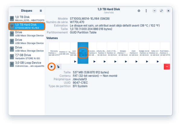

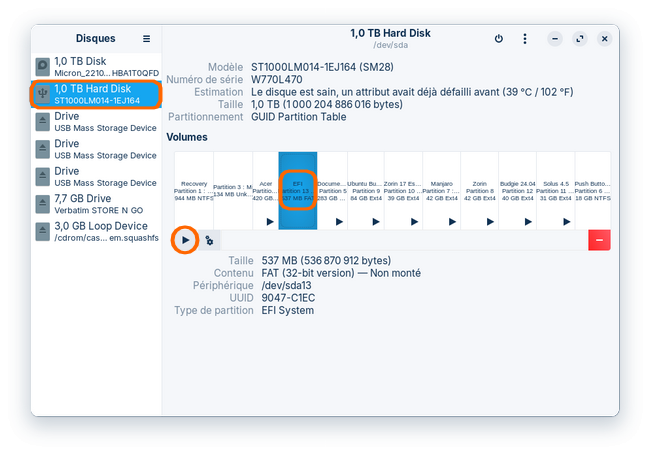

  • Repérez la partition "EFI" en veillant à choisir le bon support si vous en avez plusieurs.
    Cliquez sur le bouton "Play" pour la monter :

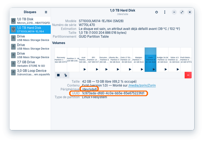

  • Sélectionnez la partition d'une distribution de votre multiboot sur laquelle vous savez que vous pourrez démarrer. L'essentiel, c'est qu'elle possède un fichier "boot/grub/grub.cfg" comme la plupart.
    Copiez son UIDD (Surlignez-la > Clic droit > Copier) et notez son numéro dans un coin de votre tête :

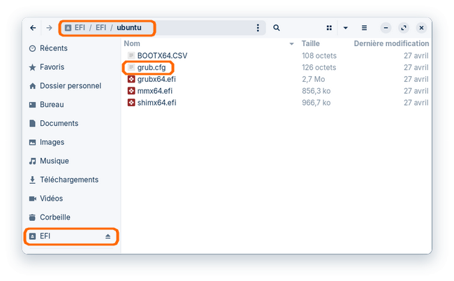

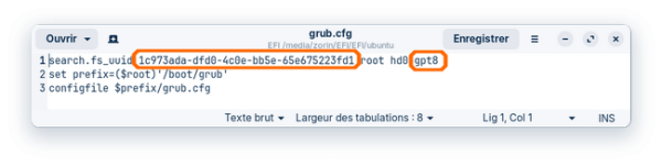

  • Lancez l'explorateur de fichiers.
    Comme la partition "EFI" est montée, elle est accessible depuis le volet latéral.
    Ouvrez le répertoire "/efi/EFI/boot/ubuntu" :

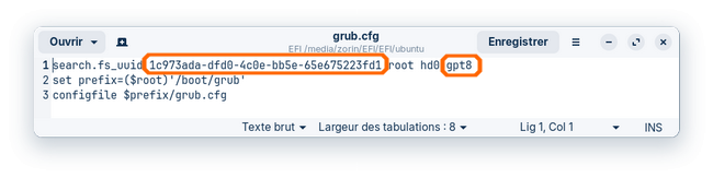

  • Editez le fichier "grub.cfg" et remplacez l'UIDD qui s'y trouve par celle que vous avez copiée sans oublier de modifier le numéro de la partition :
  • Enregistrez et redémarrez.
Et voilà !

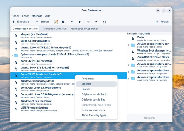

Grub Customizer est une application graphique bien pratique pour configurer le menu de démarrage sans devoir apprendre son fonctionnement de GRUB ni démêler le labyrinthe de ses fichiers : on peut — entre autres — réorganiser les entrées, en supprimer certaines, définir l'entrée par défaut, etc.
Depuis Zorin 17 (Ubuntu 22.04), il faut ajouter le PPA de son développeur pour l'installer.
Lancez le terminal (CTRL Alt t) et entrez cette ligne : (1)
sudo add-apt-repository ppa:danielrichter2007/grub-customizer -y && sudo apt update && sudo apt install grub-customizer -y
Il arrive toutefois — surtout lorsqu'il s'agit de distributions Ubuntu — que Grub Customizer mélange les UUID des partitions dans le fichier de configuration "/boot/grub/grub.cfg" et qu'un lien ne lance pas la bonne distribution (2)

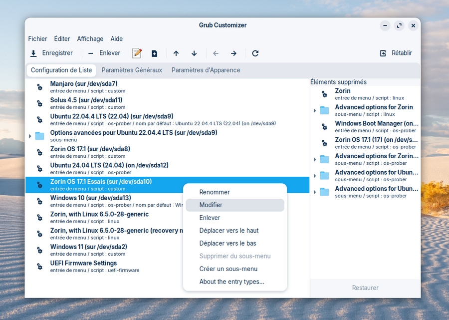

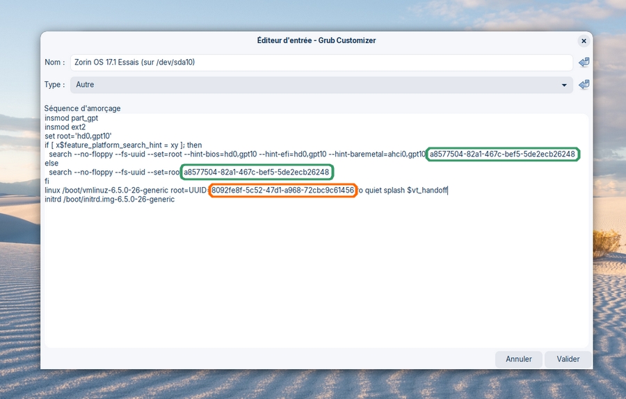

  • Si la distribution qui gère le menu de démarrage de GRUB se lance, on peut faire la réparation avec Grub-Customizer (Clic droit sur l'entrée à réparer > Modifier) :
    On étire la fenêtre pour pouvoir tout lire.
    La dernière occurrence de l'UUID devrait être différente :
    Remplacez-la (copier-coller) par la précédente, validez, fermez la fenêtre et enregistrez la modification.

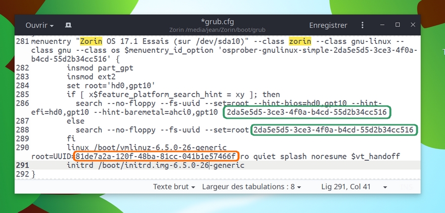

    Faites "CTRL f " suivi du nom de la distribution qui ne s'est pas lancée — "zorin", par exemple — pour retrouver rapidement l'entrée fautive :
    Remplacez la mauvaise UUID par la bonne et enregistrez la modification :
     linux    /boot/vmlinuz-6.5.0-26-generic root=UUID=1c973ada-dfd0-4c0e-bb5e-65e675223fd1 ro  quiet splash noresume $vt_handoff
        initrd    /boot/initrd.img-6.5.0-26-generic
