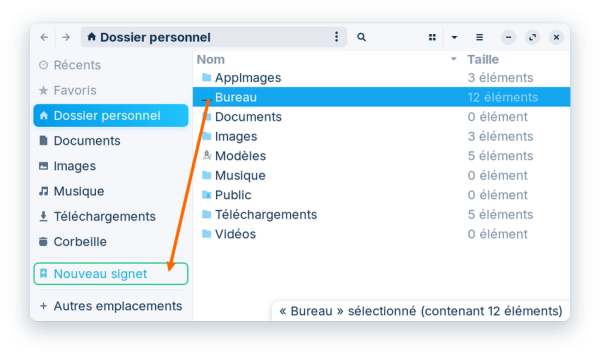

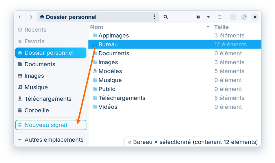

Lorsque vous ouvrirez Nautilus, l'option "Créer un raccourci" se sera ajoutée au menu contextuel (clic droit), vous permettant de... créer des "raccourcis" — au sens où Windows les a popularisés — à partir de fichiers ou de dossiers :
Si, par la suite, vous voulez supprimer la rubrique "Scripts" du menu comme dans ma copie d'écran, placez le script dans un autre répertoire et modifiez le chemin dans le code ci-dessus :
"command_line": "sh -c 'bash ~/Applications/Créer_Raccourci.sh %F'"
Le seul défaut, c'est que — sauf erreur de ma part due à mes bricolages successifs sur ma version d'essai de Zorin — le bureau n'apparaît pas dans la liste des répertoires de destination pour enregistrer le raccourci. Or c'est la finalité principale de notre opération.
Pour pallier cette absence, il suffit de créer un "signet" depuis le répertoire personnel en glissant le "Bureau" dans la partie basse du volet latéral de Nautilus, comme ceci :
Et voilà !
