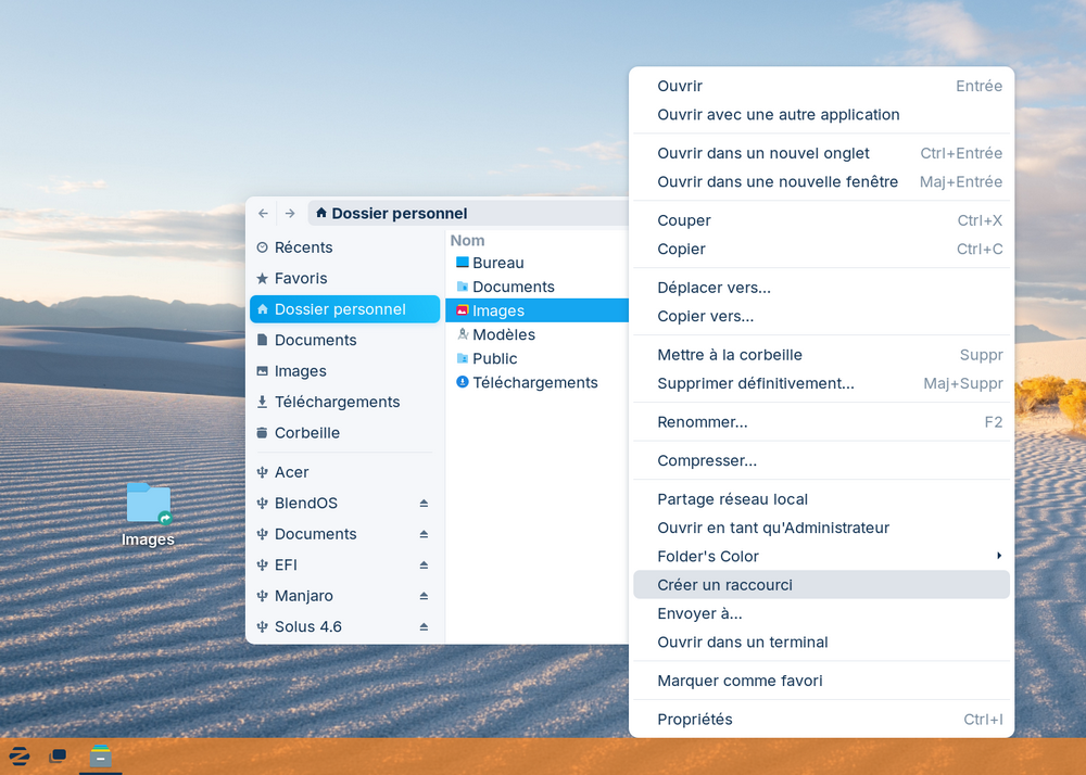

E) Créer un raccourci :
Clic droit sur un fichier ou dossier > Scripts (dans le menu contextuel* qui est apparu) > Clic sur "Créer_Raccourci.sh" > Sélectionner (clic) la destination du raccourci dans la ou les listes qui s'affichent > Valider (bouton bleu en haut à droite).
Le raccourci (lien) sera arrivé à l'emplacement choisi sans le terme "Lien vers" mais toujours avec la petite flèche sur son icône, qui est bien suffisante pour indiquer qu'il s'agit d'un lien.
NB : si le raccourci (lien) ne se créé pas, ouvrir un terminal (Ctrl+Alt+T) et saisir cette commande :  nautilus -q   puis fermer le terminal
ou bien fermer et rouvrir le gestionnaire de fichiers Nautilus : nautilus --quit && nautilus &    puis fermer le terminal.
zenity est en principe installé nativement sur Zorin (et Mint), sinon l'installer avant de créer le script.
* Si le menu "Scripts" n'est pas visible dans le menu contextuel, il y a plusieurs possibilités pour l'y faire apparaître, notamment :
Clic droit sur un  script (par exemple "Créer_Raccourci.sh") dans le dossier le contenant puis : Propriétés > Permissions : cocher les  cases "Exécution" pour Propriétaire, Groupe et Autres. Si ça ne suffit pas, vérifier les paramètres concernés (Préférences > Menus contextuels > Cocher "Scripts"), redémarrer Nautilus, voire le système, ou au pire réinstaller Nautilus.
L'option "Créer un  lien" à la racine du menu contextuel apparaissant après clic droit sur un fichier ou un dossier est celle proposée nativement sous Zorin (17.2) et ne fait que créer dans le même répertoire un lien dont le nom comporte le terme "Lien vers"

I) Créer un raccourci - Méthode 2 :
Clic droit sur un fichier ou dossier > Créer un raccourci  (dans le menu contextuel qui est apparu) > Sélectionner (clic sur) la destination du raccourci dans la ou les listes qui s'affichent > Valider ( bouton bleu en haut à droite)
NB : l'option "Créer un  lien" à la racine du menu contextuel apparaissant après clic droit sur un fichier ou un dossier est celle proposée nativement sous Zorin (17.2) et ne fait que créer dans le même répertoire un lien dont le nom comporte le terme "Lien vers"

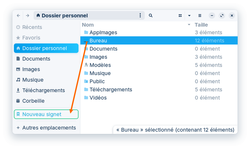

Si si, @PierreM, c'est possible ! Pour prolonger tes contributions et pour t'en remercier, j'ai cherché un peu.
Certes, le développement de Nautilus a été pour le moins chaotique : des fonctionnalités intéressantes ont ainsi été abandonnées en cours de route, que des forks comme Nemo ont voulu conserver. Les "actions" en font partie.
Mais grâce à un développeur indépendant, il est possible de les activer sur les versions récentes de Nautilus (comme la 42.6 qui équipe Zorin 17.2)... et c'est à peine plus compliqué que pour Nemo.
Je partirai donc de ce que PierreM a expliqué ci-dessus, mais j'utiliserai le terminal : c'est moi qui me casse la tête, pas vous, et le forum facilite le copier-coller. 🤭
NB : Si vous n'avez pas encore installé le script, faites-le d'abord, mais sans modifier le nom que PierreM lui a donné ni le répertoire où il vous propose de l'installer.
  • Lancez le terminal (Ctrl Alt t) et copiez-collez l'ensemble des lignes ci-après.
    Lorsque vous taperez "Entrée", elles téléchargeront le paquet dont nous avons besoin depuis son dépôt GitHub, l'installeront au bon endroit avec les dépendances nécessaires et feront le ménage derrière elles.
    Vous aurez juste à vous identifier au milieu du processus pour donner les droits de super utilisateur nécessaires à l'installation :
    TEMP_DEB="$(mktemp)" &&
    wget -O "$TEMP_DEB" 'https://github.com/bassmanitram/actions-for-nautilus/releases/download/v1.6.1/actions-for-nautilus_1.6.1_all.deb' &&
    sudo dpkg -i "$TEMP_DEB"
    sudo apt-get -f install -y
    rm -f "$TEMP_DEB"
  • Faites de même avec ces deux instructions pour créer le répertoire ad hoc dans votre espace personnel ainsi que le fichier de configuration des "actions pour Nautilus".
    mkdir .local/share/actions-for-nautilus && gedit .local/share/actions-for-nautilus/config.json
  • Terminez en collant ce code dans l'éditeur qui vient de s'ouvrir et enregistrez :
        "actions": [
                "type": "command",
                "label": "Créer un raccourci",
                "command_line": "sh -c ~/.local/share/nautilus/scripts/Créer_Raccourci.sh %F'"
        "debug": false
Lorsque vous ouvrirez Nautilus, l'option "Créer un raccourci" se sera ajoutée au menu contextuel (clic droit), vous permettant de... créer des "raccourcis" — au sens où Windows les a popularisés — à partir de fichiers ou de dossiers :
Si, par la suite, vous voulez supprimer la rubrique "Scripts" du menu comme dans ma copie d'écran, placez le script dans un autre répertoire et modifiez le chemin dans le code ci-dessus :
"command_line": "sh -c 'bash ~/Applications/Créer_Raccourci.sh %F'"
Le seul défaut, c'est que — sauf erreur de ma part due à mes bricolages successifs sur ma version d'essai de Zorin — le bureau n'apparaît pas dans la liste des répertoires de destination pour enregistrer le raccourci. Or c'est la finalité principale de notre opération.
Pour pallier cette absence, il suffit de créer un "signet" depuis le répertoire personnel en glissant le "Bureau" dans la partie basse du volet latéral de Nautilus, comme ceci :
Et voilà !
