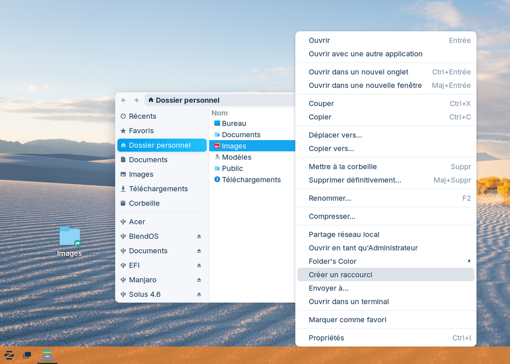

Raccourci (lien) n'importe où sans le terme "Lien vers" (Nautilus)
Message par PierreM »
Zorin  (17.2 avec environnement de bureau Gnome et) gestionnaire de fichiers Nautilus :
NB : "Lien" = "Raccourci" et  "Répertoire" = "Dossier" (les termes employés sous Linux étant parfois différents par rapport à ceux employés sous Windows.)
Les manipulations décrites ci-dessous se font pratiquement toutes en interface graphique, donc sans utiliser de lignes de commandes.
A) Créer le script
A1) Ouvrir un fichier avec l'éditeur de texte (Gedit, Xed...) et y coller ce script Bash (proposé par Shiva sur forums.linuxmint.com):
#!/bin/bash
# Sélectionne la destination avec une boîte de dialogue
DEST=$(zenity --file-selection --directory --title="Sélectionnez la destination" 2>/dev/null)
# S'il n'y a pas de sélection de répertoire de destination ou une annulation, on arrête
[ -z "$DEST" ] && exit
for FILE in "$@"; do
# Le nom initial du lien sera le basename ...
SymL=$(basename "$FILE")
# ... sauf s'il commence par un . qu'il faut supprimer (sinon le lien devient caché)
[ ${SymL:: 1} == "." ] && SymL=${SymL:1}
if [ -h "$DEST/$SymL" ]; then
#zenity --error --text="Le fichier $SymL existe déjà dans $DEST."
zenity --error --text="Le lien symbolique $SymL existe déjà dans $DEST."
else
ln -s "$(realpath "$FILE")" "$DEST/$SymL"
fi
done
NB : je proposais cet autre script qui fonctionne aussi chez moi (mais je suis moins expérimenté) :
#!/bin/bash
# Si l'utilisateur annule, on arrête
# Crée le lien symbolique (raccourci) dans l'emplacement choisi en gérant les erreurs de liens (ex. : doublon...)
    if [ -e "$DEST/$(basename "$FILE")" ]; then
        zenity --error --text="Le fichier $(basename "$FILE") existe déjà dans $DEST."
    else
        ln -s "$(realpath "$FILE")" "$DEST/"
    fi
done
A2) Enregistrer le fichier-script choisi où on veut (sur le bureau ou sous Documents etc.) en le nommant "Créer_Raccourci.sh" puis le fermer.
      (.sh est l'extension du fichier à saisir en le nommant pour ne pas l'enregistrer avec l'extension .txt qui le laisserait inactif).
B) Placer ce fichier-script "Créer_Raccourci.sh" au bon endroit
B1) Ouvrir "Dossier personnel"
B2)  Cliquer sur le bouton "Menu Hamburger" (3 traits horizontaux) en haut à droite : cocher "Afficher les fichiers cachés" (ou Ctrl+H)
B3) Aller ouvrir le dossier "Scripts" en suivant ce chemin depuis le Dossier personnel ouvert  :
     /Dossier personnel/.local/share/nautilus/scripts/
        (équivalant à :  ~/.local/share/nautilus/scripts/)
B4) Coller le fichier-script "Créer_raccourci.sh" pour qu'il apparaisse dans le dossier "scripts" :
     /Dossier personnel/.local/share/nautilus/scripts/Créer_Raccourci.sh
        (équivalant à :  ~/.local/share/nautilus/scripts/Créer_Raccourci.sh)
C) Rendre  le fichier-script "Créer_Raccourci.sh" exécutable
Clic droit  sur le fichier-script  "Créer_Raccourci.sh" > Propriétés > Permissions > Cocher "Autoriser l'exécution du fichier comme un programme"
(ou bien, si visible à la racine du menu contextuel : Clic droit  sur le fichier-script "Créer_Raccourci.sh" > Exécuter comme un programme).
Cela équivaut à ceci en ligne de commande dans le terminal (à faire si l'opération concernée ci -dessus ne donne pas de résultat) :
chmod +x /home/<nom d'utilisateur>/.local/share/nautilus/scripts/Créer_Raccourci.sh
ou bien : chmod +x ~/.local/share/nautilus/scripts/Créer_Raccourci.sh
D) Bouton "Menu Hamburger" (3 traits horizontaux) en haut à droite : décocher "Afficher les fichiers cachés" (ou Ctrl+H)
E) Créer un raccourci :
Clic droit sur un fichier ou dossier > Scripts (dans le menu contextuel* qui est apparu) > Clic sur "Créer_Raccourci.sh" > Sélectionner (clic) la destination du raccourci dans la ou les listes qui s'affichent > Valider (bouton bleu en haut à droite).
Le raccourci (lien) sera arrivé à l'emplacement choisi sans le terme "Lien vers" mais toujours avec la petite flèche sur son icône, qui est bien suffisante pour indiquer qu'il s'agit d'un lien.
NB : si le raccourci (lien) ne se créé pas, ouvrir un terminal (Ctrl+Alt+T) et saisir cette commande :  nautilus -q   puis fermer le terminal
ou bien fermer et rouvrir le gestionnaire de fichiers Nautilus : nautilus --quit && nautilus &    puis fermer le terminal.
zenity est en principe installé nativement sur Zorin (et Mint), sinon l'installer avant de créer le script.
* Si le menu "Scripts" n'est pas visible dans le menu contextuel, il y a plusieurs possibilités pour l'y faire apparaître, notamment :
Clic droit sur un  script (par exemple "Créer_Raccourci.sh") dans le dossier le contenant puis : Propriétés > Permissions : cocher les  cases "Exécution" pour Propriétaire, Groupe et Autres. Si ça ne suffit pas, vérifier les paramètres concernés (Préférences > Menus contextuels > Cocher "Scripts"), redémarrer Nautilus, voire le système, ou au pire réinstaller Nautilus.
L'option "Créer un  lien" à la racine du menu contextuel apparaissant après clic droit sur un fichier ou un dossier est celle proposée nativement sous Zorin (17.2) et ne fait que créer dans le même répertoire un lien dont le nom comporte le terme "Lien vers"

Raccourci (Lien) n'importe où sans le terme "Lien vers" (Nemo)
Zorin  (17.2 avec environnement de bureau Gnome et) gestionnaire de fichiers Nemo :
Première partie
A) Créer le script
A1) Ouvrir un fichier avec l'éditeur de texte (Gedit, Xed...) et y coller ce script Bash (proposé par Shiva sur forums.linuxmint.com) :
#!/bin/bash
else
fi
done
#!/bin/bash
    else
    fi
done
B2) Menu "Affichage" en haut : cocher "Afficher les fichiers cachés" (ou Ctrl+H)
    /home/<nom d'utilisateur>/.local/share/nemo/scripts/
                  (équivalant à :   ~/.local/share/nemo/scripts/)
B4) Coller le fichier-script "Créer_Raccourci.sh" pour qu'il apparaisse dans le dossier "scripts" :
    /home/<nom d'utilisateur>/.local/share/nemo/scripts/Créer_Raccourci.sh
                  (équivalant à :   ~/.local/share/nemo/scripts/Créer_Raccourci.sh)
Clic droit  sur le fichier-script "Créer_Raccourci.sh" puis : Propriétés > Permissions > Cocher "Autoriser l'exécution du fichier comme un programme".
(Ou bien, si visible à la racine du menu contextuel : Clic droit  sur le fichier-script "Créer_raccourci.sh" > Exécuter comme un programme).
chmod +x /home/<nom d'utilisateur>/.local/share/nemo/scripts/Créer_Raccourci.sh
ou bien : chmod +x ~/.local/share/nemo/scripts/Créer_Raccourci.sh
D) Créer un raccourci - Méthode 1 :
Clic droit sur un fichier ou dossier > Scripts (dans le menu contextuel * qui est apparu) > Clic sur "Créer_Raccourci.sh" > Sélectionner (clic sur) la destination du raccourci dans la ou les listes qui s'affichent > Valider ( bouton bleu en haut à droite).
NB : si le raccourci (lien) ne se créé pas, ouvrir un terminal (Ctrl+Alt+T) et saisir cette commande :  nautilus -q    puis fermer le terminal.
Ou bien fermer et rouvrir le gestionnaire de fichiers Nemo : nemo --quit && nemo &    puis fermer le terminal.
* Si le menu "Scripts" n'apparaît pas dans le menu contextuel, il y a plusieurs possibilités pour résoudre la question, mais ce n'est pas absolument nécessaire car il n'est pas forcément souhaitable que ce menu soit visible et on peut passer à la seconde partie ci-dessous qui permettra de créer des raccourcis plus directement.
Cependant pour le rendre visible il y a, entre autres, cette possibilité : Clic droit sur un  script (par exemple "Créer_Raccourci.sh") dans le dossier le contenant puis : Propriétés > Permissions : cocher les cases "Exécution" pour Propriétaire, Groupe et Autres.

Si si, @PierreM, c'est possible ! Pour prolonger tes contributions et pour t'en remercier, j'ai cherché un peu.
Certes, le développement de Nautilus a été pour le moins chaotique : des fonctionnalités intéressantes ont ainsi été abandonnées en cours de route, que des forks comme Nemo ont voulu conserver. Les "actions" en font partie.
Mais grâce à un développeur indépendant, il est possible de les activer sur les versions récentes de Nautilus (comme la 42.6 qui équipe Zorin 17.2)... et c'est à peine plus compliqué que pour Nemo.
Je partirai donc de ce que PierreM a expliqué ci-dessus, mais j'utiliserai le terminal : c'est moi qui me casse la tête, pas vous, et le forum facilite le copier-coller. 🤭
NB : Si vous n'avez pas encore installé le script, faites-le d'abord, mais sans modifier le nom que PierreM lui a donné ni le répertoire où il vous propose de l'installer.
  • Lancez le terminal (Ctrl Alt t) et copiez-collez l'ensemble des lignes ci-après.
    Lorsque vous taperez "Entrée", elles téléchargeront le paquet dont nous avons besoin depuis son dépôt GitHub, l'installeront au bon endroit avec les dépendances nécessaires et feront le ménage derrière elles.
    Vous aurez juste à vous identifier au milieu du processus pour donner les droits de super utilisateur nécessaires à l'installation :
    TEMP_DEB="$(mktemp)" &&
    wget -O "$TEMP_DEB" 'https://github.com/bassmanitram/actions-for-nautilus/releases/download/v1.6.1/actions-for-nautilus_1.6.1_all.deb' &&
    sudo dpkg -i "$TEMP_DEB"
    sudo apt-get -f install -y
    rm -f "$TEMP_DEB"
  • Faites de même avec ces deux instructions pour créer le répertoire ad hoc dans votre espace personnel ainsi que le fichier de configuration des "actions pour Nautilus".
    mkdir .local/share/actions-for-nautilus && gedit .local/share/actions-for-nautilus/config.json
  • Terminez en collant ce code dans l'éditeur qui vient de s'ouvrir et enregistrez :
        "actions": [
                "type": "command",
                "label": "Créer un raccourci",
                "command_line": "sh -c ~/.local/share/nautilus/scripts/Créer_Raccourci.sh %F'"
        "debug": false
Lorsque vous ouvrirez Nautilus, l'option "Créer un raccourci" se sera ajoutée au menu contextuel (clic droit), vous permettant de... créer des "raccourcis" — au sens où Windows les a popularisés — à partir de fichiers ou de dossiers :
Si, par la suite, vous voulez supprimer la rubrique "Scripts" du menu comme dans ma copie d'écran, placez le script dans un autre répertoire et modifiez le chemin dans le code ci-dessus :
"command_line": "sh -c 'bash ~/Applications/Créer_Raccourci.sh %F'"
Le seul défaut, c'est que — sauf erreur de ma part due à mes bricolages successifs sur ma version d'essai de Zorin — le bureau n'apparaît pas dans la liste des répertoires de destination pour enregistrer le raccourci. Or c'est la finalité principale de notre opération.
Pour pallier cette absence, il suffit de créer un "signet" depuis le répertoire personnel en glissant le "Bureau" dans la partie basse du volet latéral de Nautilus, comme ceci :
Et voilà !
