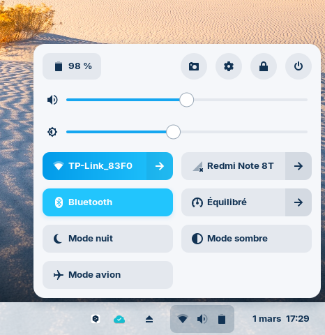

Si c'est bien le cas, il faut activer le Bluetooth à la main :
bt #1.png (177.27 Kio) Vu 16525 fois

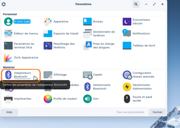

bt #2.png (184.98 Kio) Vu 16525 fois
Je ne l'avais pas essayé, mais Zorin 17 semble avoir fait des progrès sur ce plan.

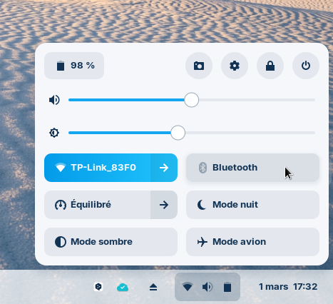

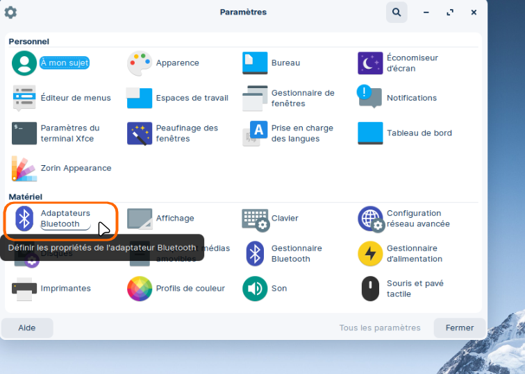

Clique sur "Paramètres", puis dans la rubrique "Matériel", choisis "Adaptateurs Bluetooth" :

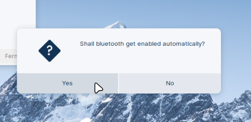

Dans la fenêtre qui s'affiche, clique sur "Yes" :
bt #4.png (107.8 Kio) Vu 16521 fois
Ferme la session et reconnecte-toi — ou redémarre carrément —, essaie d'appairer ton casque... et reviens nous dire. 😊
