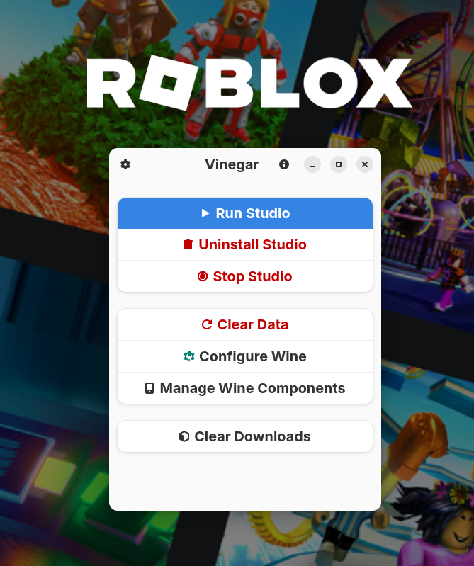

En revanche, j'ai appliqué ce tuto jusqu'au paragraphe 3 compris sur Zorin 17.3.
Si ça marche, vu sa clarté et la facilité de mise en œuvre de ses directives, il méritera largement son titre de "The Ultimate Guide on How to Play Roblox on Linux".
Je te le fais en français et en simplifiant encore : tu n'auras qu'à copier-coller et cliquer.
  • Ouvre le terminal (Ctrl Alt t) et entre ces deux lignes l'une après l'autre pour installer les deux outils Vinegar et Sober, tous deux disponibles au format Flatpak :
    flatpak install flathub org.vinegarhq.Vinegar
    flatpak install flathub org.vinegarhq.Sober
  • Ensuite, clique sur ce lien pour télécharger la dernière version de Roblox.
  • Après quoi, tape "so" dans la boîte de recherche d'applications du menu principal pour retrouver rapidement Sober et lance-le.
    Sur mon ordi, je n'ai même pas eu besoin d'aller chercher le fichier Roblox et de le sélectionner, il s'est installé tout seul.
  • Tape ensuite "vi" pour retrouver Vinegar, lance-le. Il installera la version Studio de Roblox de la même façon.
Tout est allé si vite que je n'ai même pas pensé à faire des copies d'écran intermédiaires.
Celle-ci résume ce à quoi j'ai abouti :
A toi de jouer maintenant, en suivant ces conseils si jamais ton jeu ne marche pas tout à fait out of the box.
Mais n'oublie pas de revenir nous dire. 😆
