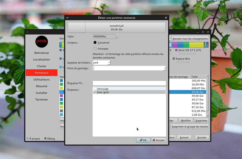

Tout se joue dans l'écran "Partitions" : si les réglages sont bons, il devrait afficher le montage dans le MBR. Sinon, créer une nouvelle table de partitions adaptée à ces ordis legacy pourrait apporter la solution.

Dit moi ce que je dois mettre au juste, que j'essaie durant les partitions.
J'avais essayé en "emplacement du chargeur de démarrage" : Master Boot Record (/dev/sda) et Partition Système (/), les 2 proposer mais toujours le même message d'erreur...

Dans l'installateur de PPM, as-tu essayé le mode "Partitionnement manuel" ?
Si on crée ou modifie une partition, il propose un choix des points d'amorçage, dont "bios-grub", qui me semble mieux convenir que le placement du chargeur de démarrage sur "sda" qui correspond au mode UEFI avec partition ESP en FAT32 :

Mais non ! Puisque le mode "automatique" produit cette erreur, il faut essayer une autre méthode, ce qui suppose de recommencer l'installation.
Tu n'as pas "Partionnement manuel" à la fin de la liste des modes d'installation ?
Si oui, supprime toutes les partitions du DD et crées-en une de la taille du disque, au format "ext4", avec "/" comme point de montage et "boot-grub" comme mode d'amorçage, comme sur ma copie d'écran.

J'ai pas bios-grub...
Quand j'installe automatiquement sans mettre de chargeur de démarrage et que je veux modifier ma partition :
Quand j'essaie de partitionner manuellement j'ai pas boot-grub... Veux tu parler à nouveau de bios-grub ?
Si c'est ça, pour le chargeur de démarrage, je met quoi après ? Master Boot Record (/dev/sda), Partition Système (/) ou ne pas en mettre ? (Ça me le demande avant l'installation)
Edit: Master Boot Record (/dev/sda) même avec bios-grub coché, toujours la même erreur...

Je voulais dire "bios-grub", évidemment. 😳
