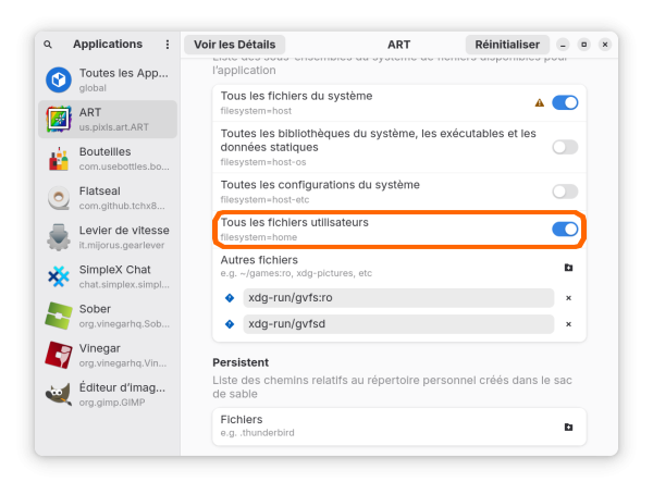

Ceci dit, j'ai trouvé le contournement qui te permettra de te servir pleinement de la version Flatpak d'ART — ou d'une autre application Flatpak qui présenterait le même problème (GIMP, par exemple) : ce serait dommage de se priver de versions plus récentes que celles contenues dans les dépôts d'Ubuntu/Zorin.
EDIT : voir message #16
  • Installe le gestionnaire de permissions Flatpak Flatseal.
  • Lance-le et édite la fiche d'ART.
  • Déroule-la jusqu'à ce que tu rencontres l'option "Tous les fichiers utilisateurs".
    Active-la :
    Flat Seal.png (66.19 Kio) Vu 41833 fois
  • Lance ART.
    Maintenant, tu devrais voir les disques externes... 🙃
Tu me diras si ça a marché pour toi ?
Modifié en dernier par jlb le mar. 20 mai 2025 08:33, modifié 3 fois.

Malheureusement, je n'ai toujours pas accès aux DD sur ART malgré cette coche sur : tous les fichiers utilisateurs

Ceci dit, j'ai essayé entre deux portes, ce matin, aussi ai-je peut-être oublié quelque chose, et je ne me souviens plus des réglages par défaut d'ART.
Est-ce que l'option "Tous les fichiers du système" est activée comme dans ma copie d'écran ci-dessus ?
Sinon, active-la et dis-moi.

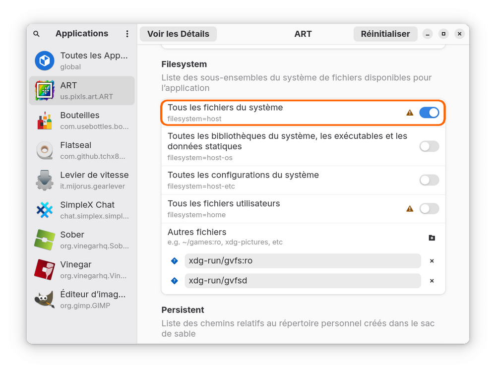

Oui, j'avais vu que tu avais ça de coché : "ous les fichiers du système", je l'avais coché aussi, du coup...
Et non, ça ne fonctionne pas. J'ai coché les 4 lignes de cette série, mais non, je ne vois pas les DD.

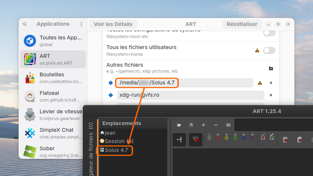

Retour sur Flatseal à tête reposée.
  1. L'option à cocher pour donner accès aux supports externes (clés, DD) n'est pas "Tous les fichiers utilisateurs", mais — assez logiquement — "Tous les fichiers du système" :
    Mais, pour qu'ils apparaissent dans ART, il faut que lesdits supports soient montés. Si le montage ne s'est pas fait automatiquement au lancement, il suffit de cliquer sur le support désiré dans le volet gauche de l'explorateur de fichiers (un bouton "Ejection" apparaît à droite du support pour le démonter le cas échéant).
    Il faut aussi relancer ART pour que le support monté apparaisse.
  2. Lorsqu'on les monte, les supports externes sont attachés au répertoire "/media/nom d'utilisateur" de l'arborescence du système (accessible depuis l'explorateur de fichiers par "Autres emplacements" > "Ordinateur").
    Si on n'a pas étiqueté ces supports pour leur donner un nom parlant, un détour par ce répertoire permet de copier le chemin qui y conduit avec les noms à coucher dehors des supports.
    On peut affiner la sélection des supports en ajoutant ce(s) chemin(s) dans la rubrique "Autres fichiers", comme ci-dessous :
    Auquel cas, on décoche l'option "Tous les fichiers du système" pour éviter que les supports ajoutés apparaissent deux fois.
