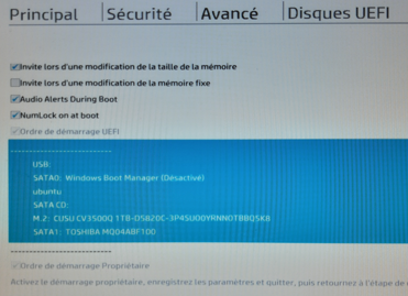

[sur cette image on vois que le ssd de Windows est désactiver
desactiver par grub
desactiver par grub
(faite par grub et je n'es plus la main dessus)

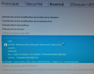

sur celle 2eme image on vois que le ssd de Windows est désactiver 2 fois car la ces moi je peux retirer le mien mais pas celui de grub.
second désactiver par moi que je peux retirer sauf le premier car je n'es pas la main.

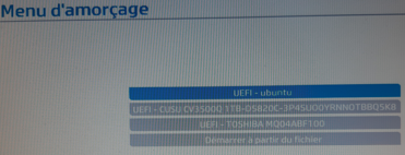

sur cette 3 eme image on voit
le ssd de Windows n'es plus présent bloquer par grub donc invisible dans l'amorçage du bios.
menu amorcage.png (90.01 Kio) Vu 28304 fois

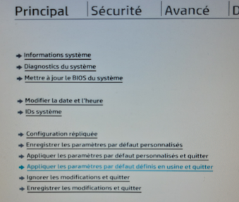

sur la 4 eme image on voit la possibilité de réinitialiser le bios.
réinitialisation bios

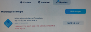

sur la 5 eme image on voit erreur mise a jour logiciel de Zorin
j'ai beau essayer sa plante avec un code erreur que je n'es pas noté.
erreur logiciel de mise a jour de Zorin
erreur logiciel.png (48.32 Kio) Vu 28304 fois

Rapace a écrit : lun. 23 juin 2025 18:29 [...] je ne sais pas comment rétablir le bios sans faire de bêtise (peut être en réinitialisant les paramètres du bios (pas essayer).
N'utilisant pas "Logiciels", je suppose qu'il t'a proposé la mise à jour du micrologiciel parmi d'autres mises à jour.
Compte tenu du message d'explication de l'échec, il serait intéressant d'essayer de passer par le terminal — en tout cas, je n'ai jamais eu ce genre de problème en procédant ainsi.

Rapace a écrit : lun. 23 juin 2025 20:30 j'espère que tu me comprend mieux et que tu pourras m'aider.
Je comprends mieux, cette fois, et ça correspond bien à ce que tu décrivais. 😟
Cliquer sur le lien de la photo #4 serait en effet la façon la plus rapide de rétablir la "configuration par défaut définie en usine" et sans doute de retrouver l'ordinateur tel que tu le souhaites.
Mais vu qu'il n'y a pas péril en la demeure, puisque tu peux lancer tes deux OS, on peut aussi essayer de comprendre un peu mieux ce qui s'est passé et de réparer les choses "à la main".
Si ça ne marche pas, ce sera alors le moment de cliquer sur le lien en question.

pour ce qui est de la 5 ème image voici le code erreur:
failed to build result for 362301da643102b9f38477387e2193
attendre prochaine mise a jour si problème persiste contacter le fournisseur du logiciel.

    Réception de :16 https://packages.mozilla.org/apt mozilla/main amd64 Packages [100 kB]
    5 520 ko réceptionnés en 2s (2 458 ko/s)
    Tous les paquets sont à jour.
    Le paquet suivant a été installé automatiquement et n'est plus nécessaire :
      lp-solve
    Veuillez utiliser « sudo apt autoremove » pour le supprimer.
    Apparemment, il n'y a rien à mettre à jour, juste un petit coup de :
    sudo apt autoremove
    ... pour passer le plumeau dans les interstices.
  • Problème de BIOS et/ou de GRUB :
    efibootmgr
    BootCurrent: 0013
    Timeout: 0 seconds
    BootOrder: 000A,0012,0013,000E,0014,0017,000D,0011,0016,000C,0015,0000,0001,0002,0003,0004,0005,0006,0007,0008,0009,000F,0010
    Boot0000  Startup Menu
    Boot0001  System Information
    Boot0002  Bios Setup
    Boot0003  3rd Party Option ROM Management
    Boot0004  System Diagnostics
    Boot0005  System Diagnostics
    Boot0006  System Diagnostics
    Boot0007  System Diagnostics
    Boot0008  Boot Menu
    Boot0009  HP Recovery
    Boot000A  USB:
    Boot000C* CT1000MX500SSD1 :
    Boot000D  USB:
    Boot000E  SATA CD:
    Boot000F  Network Boot
    Boot0010  Gestion tierce de la ROM optionnelle
    Boot0011  SATA CD:
    Boot0012* Windows Boot Manager
    Boot0013* ubuntu
    Boot0014* CUSU CV3500Q 1TB-D5820C-3P4SUO0YRNNOTBBQ5K8
    Boot0015* TOSHIBA MQ04ABF100 :
    Boot0016* CUSU CV3500Q 1TB-D5820C-3P4SUO0YRNNOTBBQ5K8:
    Boot0017* TOSHIBA MQ04ABF100
    A priori, le disque Windows est bien "désactivé", ce qui explique que Zorin se lance en premier.
    Ceci dit, cette liste demanderait aussi à être nettoyée, il y a des doublons (résultat de tes essais ?).
    J'ai à faire cet après-midi. Je t'explique ce soir, si ça te va.
Modifié en dernier par jlb le mar. 24 juin 2025 16:13, modifié 1 fois.
je vois pas comment tu a vue que le dd de Windows était désactivé faudra me dire ou, que j'apprenne également ;)
et non je n'es rien fait dans Zorin juste touché certain paramètres que j'ai remis ensuite comme ils étaient dans le bios pour essayer de régler le problème mais sans succès.
sinon pas de problème pour ce soir merci @jlb

Rapace a écrit : mar. 24 juin 2025 15:59 je vois pas comment tu a vue que le dd de Windows était désactivé faudra me dire ou, que j'apprenne également ;)
T'inquiète, c'est prévu !
Si on nettoie un peu le retour de "efibootmgr" en ne retenant que les entrées actives au niveau de GRUB (marquées d'un astérisque) — exception faite d'une éventuelle clé USB — on comprend mieux :
efibootmgr
BootCurrent: 0013
Timeout: 0 seconds
BootOrder: 000A,0012,0013 [...]
Boot000A  USB:
Boot0013* ubuntu
  • L'entrée qui tourne ("BootCurrent") est la "0013", soit "ubuntu" (c'est-à-dire Zorin).
  • Or, cela n'aurait pas dû être le cas, vu qu'elle vient après Windows ("0012") dans l'ordre des entrées examinées au démarrage ("BootOrder").
Conclusion : tu avais raison, l'entrée "Windows" est bien active pour GRUB (tu peux d'ailleurs lancer Windows depuis le menu de démarrage de GRUB), mais pas pour le BIOS (cf. ta photo du menu d'amorçage du BIOS dans lequel Windows ne figure pas).
La première fois que j'ai découvert ce problème, c'est lorsque j'avais voulu mettre Zorin en dual-boot avec W10 sur mon premier ordi UEFI, un portable Acer que j'avais récupéré.
Le problème était le même, sauf que c'était l'inverse : malgré l'installation correcte de Zorin et de GRUB, c'était Windows qui démarrait, empêchant l'affichage du menu de démarrage de GRUB et donc de lancer Zorin.
Pour moi, c'était bien dans le droit fil de la stratégie hégémonique de Windows de mettre des bâtons dans les roues de la concurrence. 🙄
En revanche, je ne savais pas qu'Ubuntu renvoyait désormais la monnaie de sa pièce à Windows…
Normal, un menu qui permet de choisir entre plusieurs OS, c'est tout de même intéressant, non ? J'essaie de te persuader, mais je vois bien que tu es resté très widowsien quelque part… 😅

Je pense l'avoir trouvé sous Zorin.
Trêve de plaisanterie, je ne sais toujours pas comment tu a vu que Windows était désactivé dans le bios avec les informations que tu ma demandé ?.
Quelle est la solution pour remettre correctement le bios ?
édit: le SSD de Windows avait son propre chargeur sur le mx1000 sans zorin et  le HD Toshiba avait celui de Zorin et y avait inclus le démarrage de Windows.
Pour démarrer Zorin fallait que je tape F2 pour avoir le menu de démarrage et sélectionner Zorin.
édit 2: Sous Windows tu peux lancer n'importe lequel system au démarrage faut juste connaître les bon logiciels pour le faire ;).

Une désactivation logiciel peut être mais comment dans le bios cela est il possible ?.  après ces ma faute sa m'apprendra a ne pas avoir mis de mdp sur le bios.

Bon ces bien ce que je pensais ce n'est pas logiciel car aussi bien Ubuntu (Zorin) que Windows son bien activer tous les deux dans le logiciel que suggère le manuel du petit zorinaute, donc bien un  problème de bios.
je pense passer au radical et réinitialiser le bios.

1: J'ai réinitialiser le BIOS, le régler et récupérer sa forme original.
2: Lancement de l'ordi et Zorin toujours au lancement.
3: Un ptit coup de BOOT-REPAIR et bingo tous est rentré dans l'ordre.
En fin de compte il y avait 2 problèmes causé par Zorin, le problème de bios et le problème de grub.
