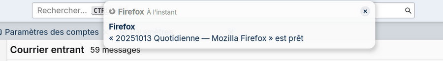

Je n'ai pas trouvé un espace ou échanger sur la 18 beta.
Je teste et rencontre un petit souci et je ne sais pas comment le remonter.
Si par exemple, dans Thunderbird, je clique sur un lien, a la place de m'ouvrir Firefox au premier plan, j'ai une notification me disant que Firefox est prêt et je dois cliquer sur son icône pour mettre Firefox au premier plan.
D'avance merci
D'avance merci

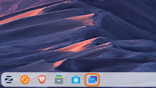

Bonjour @torxxl,
Je pense que ce problème tient à Ubuntu et qu'il ne concerne pas seulement ces deux applications et ne date pas d'aujourd'hui.
Rien n'a été prévu en effet sur le forum, mais bon, le compte à rebours de la version définitive est déclenché...
Si tu veux remonter ton observation aux développeurs, clique sur ce bouton dans le panneau de Zorin 18 bêta :

merci la réponse, je viens de voir la date de sortie, je suis tout existé, cela fait longtemps qu'un Linux ne m'a pas autant fait plaisir.
Je vais remonter le problème, mais effectivement il se produit dans plusieurs navigateurs et applications.
J'ai testé sur une Fedora, je n'ai pas le soucis

Pas que sur les navgateurs, @torxxl, sur l'éditeur de texte aussi ou toute application qui est déjà ouverte.
Le problème tient à Ubuntu : Zorin est une distribution Ubuntu — peut-être y aura-t-il un jour une flavour officielle "Zorinubuntu" ?
Il est bien connu et sans doute y a-t-il des solutions...
Je m'y colle, ou bien ?
