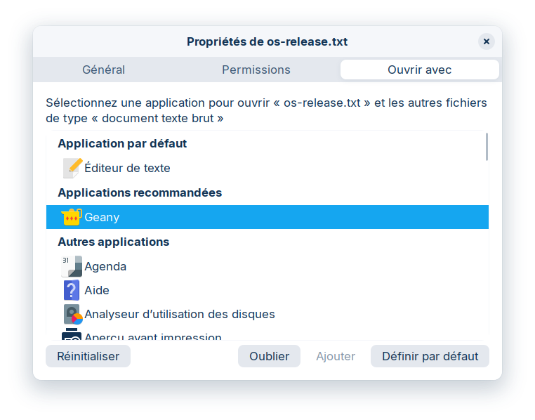

Clic droit sur un fichier du type désiré > Propriétés > Ouvrir avec > Geany > Définir par défaut :
Et donc, j'ai essayé sur Zorin (17.3) et ça marche.

Ce n'est pas ce "geany" qui nous intéresse pour lancer Geany, @jibe49450 !
Pourquoi n'as-tu pas utilisé la commande "/usr/bin/geany %F" que je t'avais donnée ?
Ouvre le terminal (Ctrl Alt t) et entre cette commande pour en avoir le cœur net :
Pour savoir pourquoi je te dis ça, tu peux aussi taper :
Mais n'oublie pas d'associer Geany aux types de fichiers que tu veux pouvoir éditer depuis FileZilla.

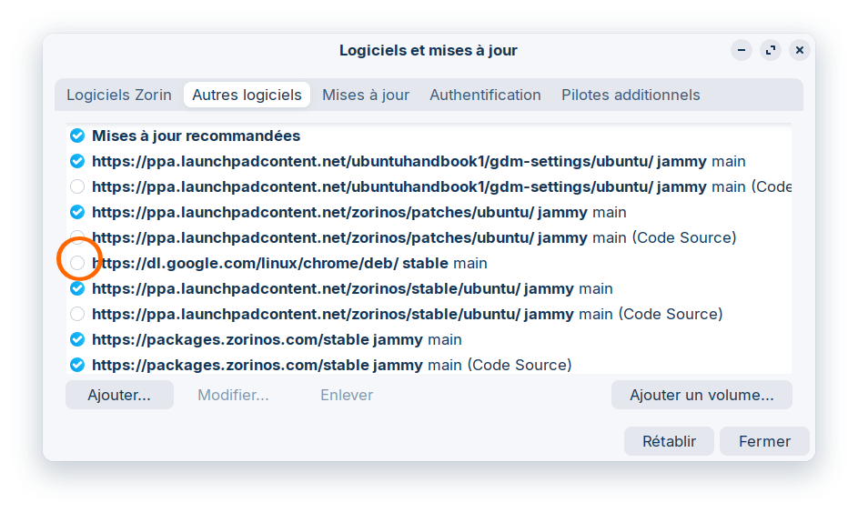

E: Le dépôt https://ppa.launchpadcontent.net/kalgasnik/ppa/ubuntu jammy Release n'a pas de fichier Release.
N: Les mises à jour depuis un tel dépôt ne peuvent s'effectuer de manière sécurisée, et sont donc désactivées par défaut.
N: Voir les pages de manuel d'apt-secure(8) pour la création des dépôts et les détails de configuration d'un utilisateur.

Avec plaisir, @jibe49450,
Ce PPA n'a rien à voir avec Geany, qui est dans les dépôts de Jammy.
Et même si je n'utilise pas Zorin au quotidien, je vérifie ce que je propose.
Je la fais courte :
Si tu veux me remercier du temps passé, fais-moi plaisir, insiste au lieu de changer d'application : tu voulais Geany, non ?
Moi, je te dis et te montre que c'est possible !

PS : Tu devrais désactiver ce PPA.
Tape "log" dans la boîte de recherche du menu principal et lance "Logiciels et mises à jour".
Le PPA est dans l'onglet "Autres logiciels".
Désactive-le en décochant la ligne correspondante et fais ce qu'on et demande ensuite — tu peux aussi l'enlever, il est périmé :

Je n'ai pas cette ligne
