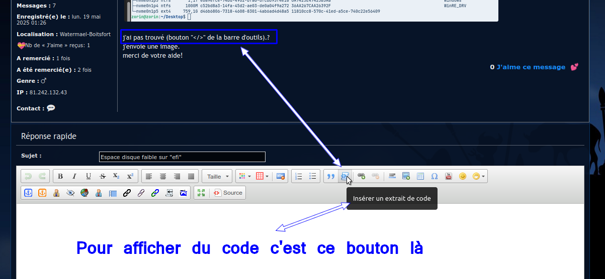

j'ai pas trouvé (bouton "</>" de la barre d'outils).?
j'envoie une image.
merci de votre aide!

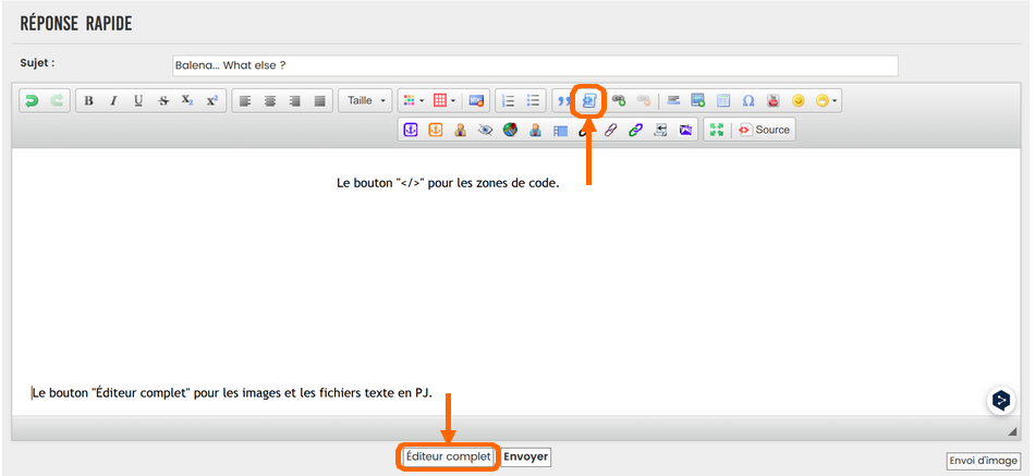

J'aurais bien aimé pour pouvoir copier-coller et lire confortablement.
Mais bon, je vais faire avec.
Pour la prochaine fois :

je te viens en aide aussitôt avec moi aussi une image de notre éditeur de texte et où se trouve le fameux bouton permettant d'afficher du code dans les messages
OUPS
jlb à répondu entre temps avec une image. On peut aussi utiliser cet icône en mode éditeur rapide (si l'on ne passe pas par l'éditeur en mode complet)
@jlb si ma réponse fait doublon un tit signe et je la supprime.
Amicalement
