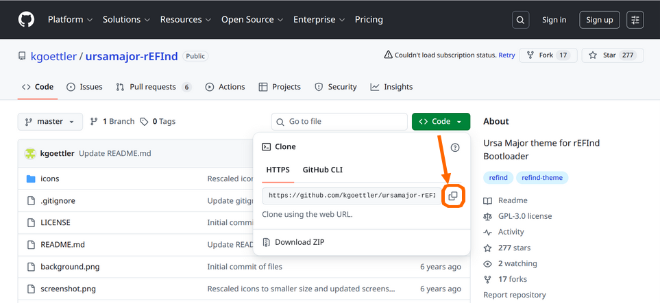

  • Ensuite, le plus simple est de cloner le thème depuis GitHub — de l'intérêt du terminal... 🤭
    ... sauf qu'il faut d'abord installer le programme ad hoc !   :rage:
    apt update && apt install git

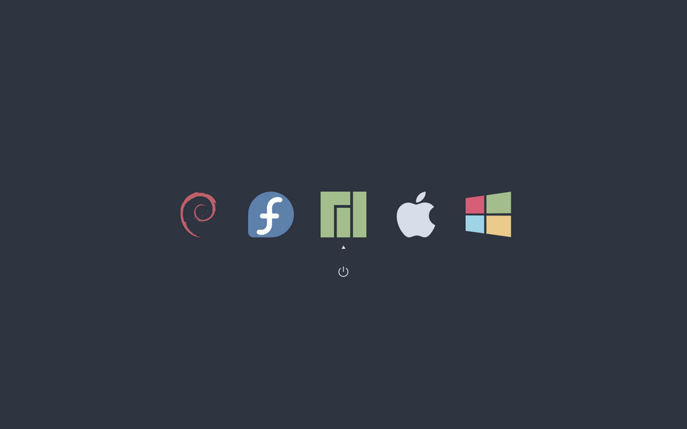

    Je prendrai pour exemple le thème "ursamajor-rEFInd" :

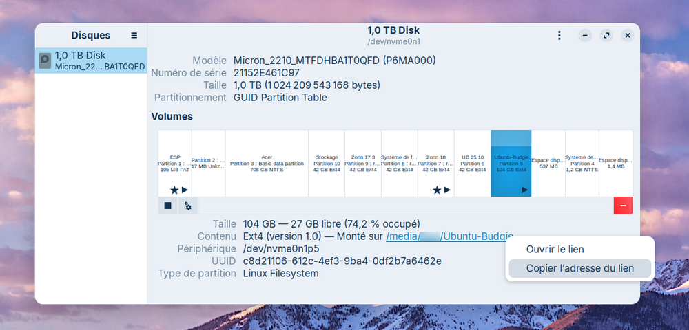

    • On clique sur le bouton vert et on copie l'adresse :
    • Puis on entre dans le répertoire "themes" de rEFInd :
      cd themes
      ... ou, si on a refermé le terminal :
      sudo -i
      cd /boot/efi/EFI/refind/themes
    • Ensuite, on tape "git clone" et on colle l'adresse à la suite, comme ceci :
      git clone https://github.com/kgoettler/ursamajor-rEFInd.git

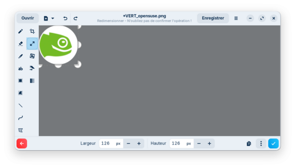

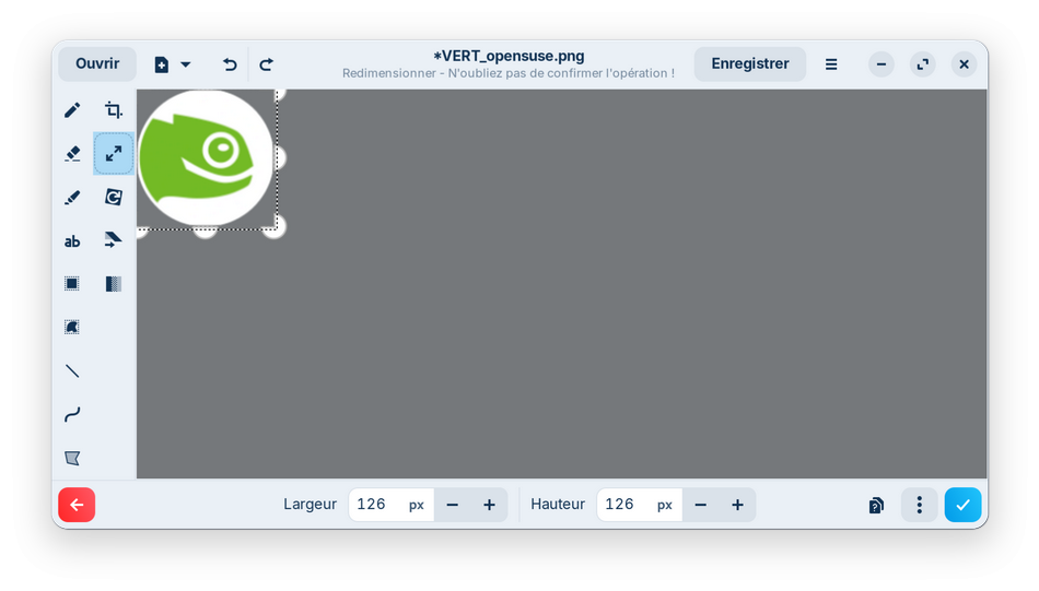

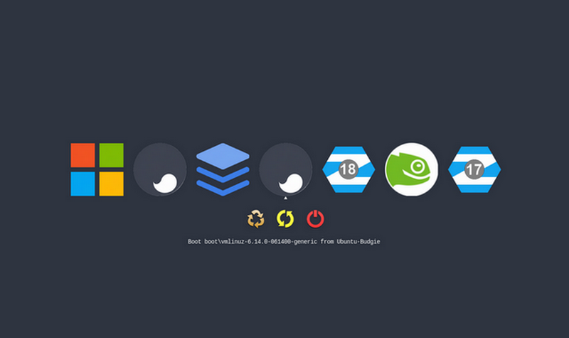

Comment distinguer plusieurs versions d'un même OS, vu qu'ils ont la même ID ?
Créez plusieurs icônes de 128 px de côté au format ".png "et nommez-les "os_zorin17.png", "os_zorin18.png", par exemple.
💡 Renommez aussi l'icône générique ("os_zorin.png") pour éviter qu'elle prenne le pas sur vos icônes personnalisées !
Puis, pour chaque distribution, entrez cette ligne en remplaçant "XX" par "17" ou "18" sur le modèle du nom adopté pour l'icône correspondante :
sudo sed -i '1s#.*#DISTRIB_ID=ZorinXX#' /etc/lsb-release

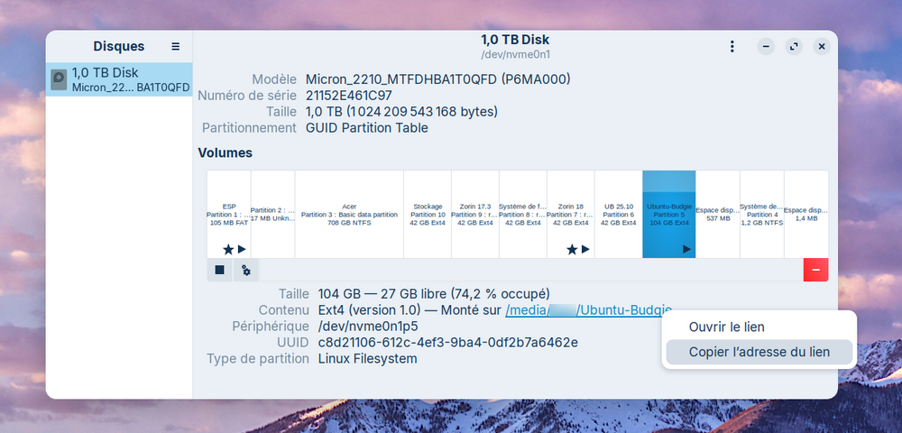

Pour modifier les entrées des OS qui s'affichent au-dessous des icônes, il faut étiqueter leurs partitions :
  • Tapez "dis" dans la boîte de recherche d'applications du menu principal et lancez "Disques".
  • Dans le volet de gauche, choisissez le disque sur lequel votre OS est installé.
  • Cliquez sur la partition à étiqueter > Options de partition supplémentaires (bouton "engrenages") > Modifier le système de fichiers > Modifier l'étiquette de la partition > "Zorin 17.3" (par exemple)
Cela demandera certainement plusieurs tâtonnements et redémarrages avant que vous soyez content du résultat.

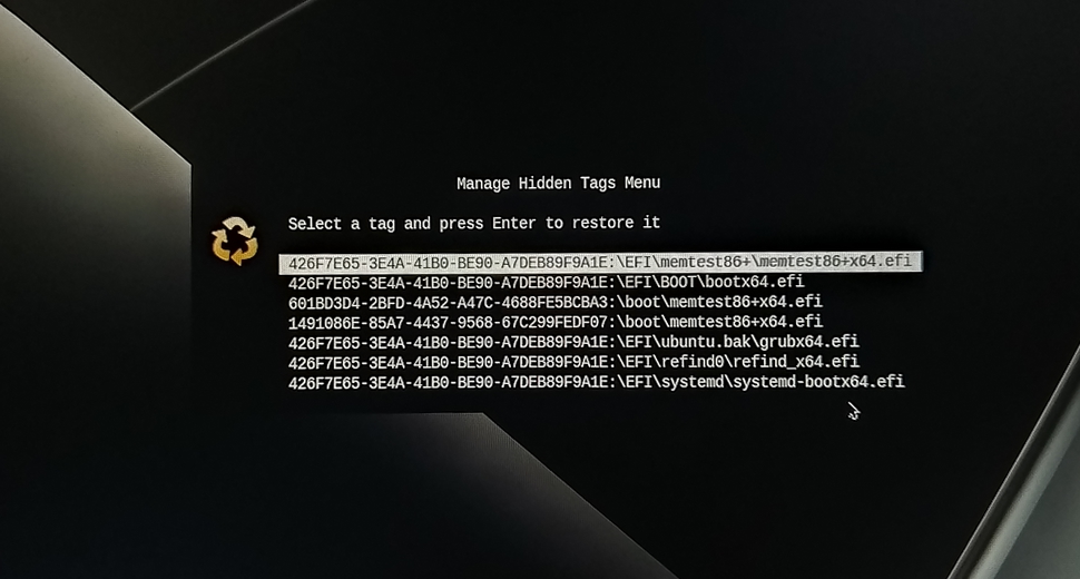

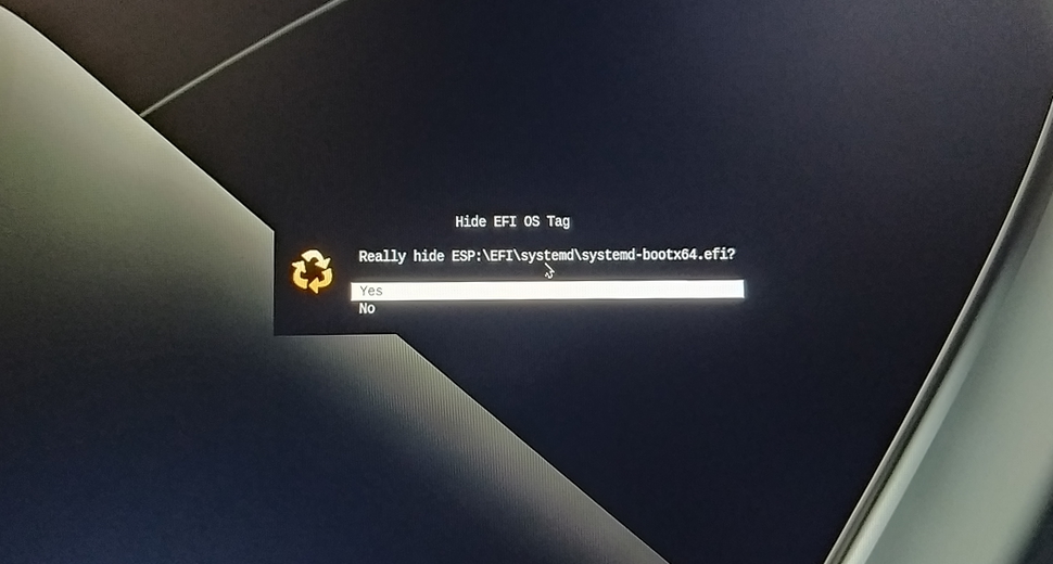

Par défaut, rEFInd recense toutes les entrées contenues dans la partition "ESP" (OS, tests de mémoire et autres) et le résultat est assez frustrant quand on voit les copies d'écran épurées des thèmes rEFInd.
Shame on me ! Si j'avais surmonté plus tôt l'effet répulsif de la documentation de rEFInd, j'aurais trouvé plus rapidement comment supprimer ou rétablir les entrées indésirables... 😳
Il faut d'abord ajouter le bouton "hidden_tags" à la commande "showtools" du thème :
showtools hidden_tags, shutdown
On positionne ensuite le pointeur sur une entrée du menu à supprimer, puis on tape sur la touche "Suppr" (ou sur la touche "-" du pavé numérique) et on choisit "Yes" — ne pas s'inquiéter si on lance un OS dans la manœuvre... 😅
Pour rétablir une entrée, on clique sur le bouton "Recyclage" de la ligne d'outils et on la choisit dans la liste.
💡 Une fois votre menu stabilisé, enlevez "hidden_tags" de la ligne "showtools".

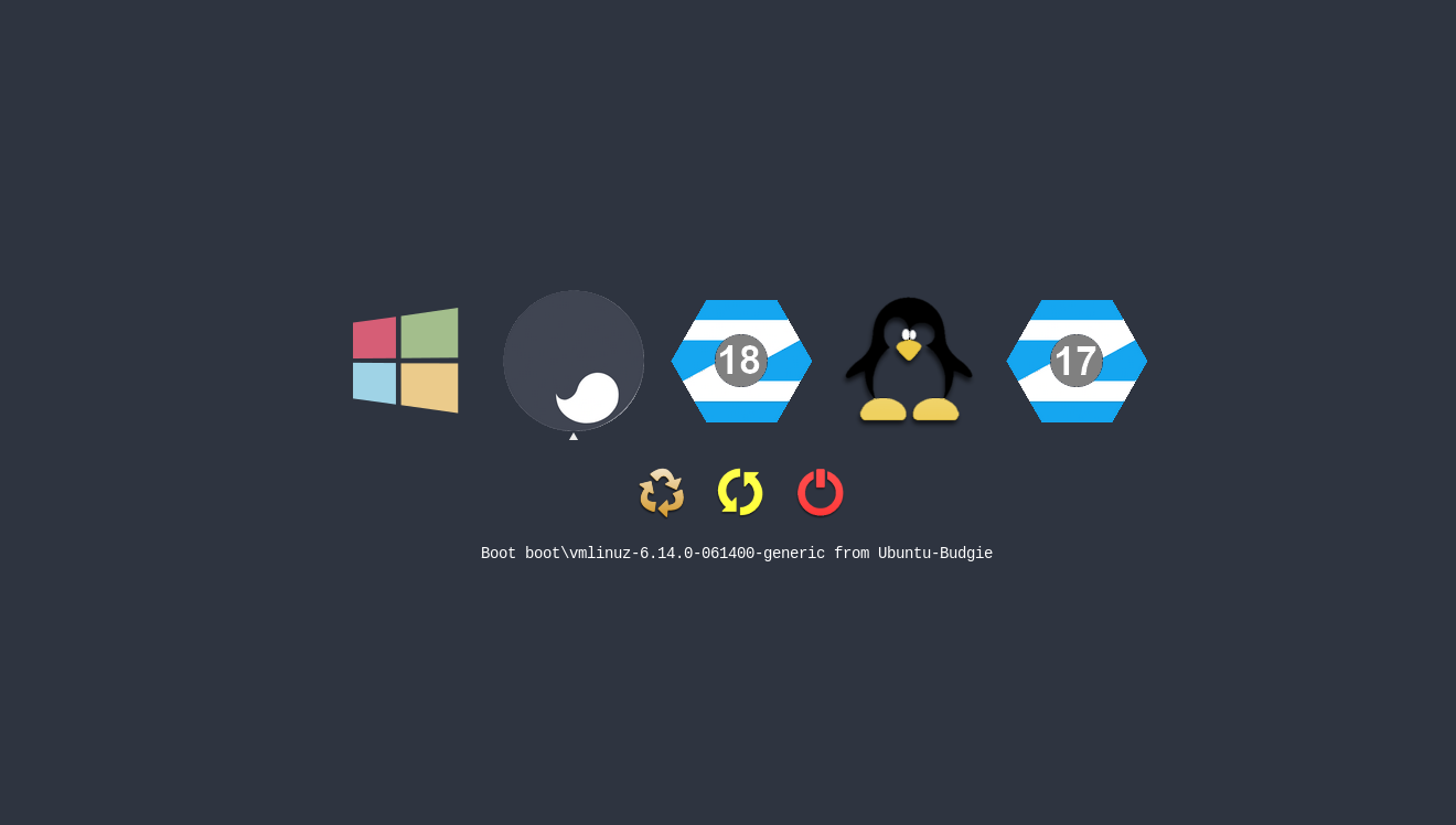

Comment retrouver le logo des OS Linux au démarrage et à la fermeture
Bonne nouvelle, on peut supprimer l'affichage verbeux du processus de démarrage et retrouver le logo et l'animation de Zorin ! 😃
Comme souvent, c'est plus long à expliquer qu'à faire.
rEFInd crée un fichier "/boot/refind_linux.conf" sur la distribution sur laquelle vous l'installez.
Contrairement à ce que j'avais pensé dans un premier temps, c'est dans ce fichier que se configure le mode d'affichage du processus de démarrage.
Lancez une distribution Linux dont vous aimeriez retrouver le logo.
  • Cliquez sur le disque concerné dans le volet de gauche.
  • Cliquez ensuite sur la partition de l'OS sur lequel vous avez installé rEFInd pour la sélectionner.
  • Puis sur l'icône "Play" à gauche sous la bande graphique pour monter la partition et faites un clic droit sur le point de montage pour copier le chemin :
  • Lancez le terminal (Ctrl Alt t), collez le chemin ("Ctrl Maj v"), remplacez ce qui précède "/media" par "sudo bash" et complétez la ligne comme suit :
    sudo bash /media/votre-ID/ID-de-votre-distribution/usr/sbin/mkrlconf
    Elle créera un fichier de configuration "/boot/refind_linux.conf" sur cette distribution.
    🛑 Si vous avez étiqueté la partition de votre OS et que l'étiquette comporte un espace, remplacez-le par un tiret.
  • Ne vous inquiétez pas si aucun message ne s'affiche, le fichier est bien créé dans le répertoire "/boot" de votre OS.

Comment installer un nouveau thème rEFInd
Message par JW28 »
Bonsoir @jlb ,
Il y a une semaine ou deux j'ai suivi cette fiche pour installer rEFInd et ça a bien fonctionné comme tu sais. rEFInd est une super appli, surtout quand on est en multi-boot comme dans mon PC, et c'était une bonne idée de faire une fiche.
Puis j'ai poursuivi pour changer de thème et j'ai bien réussi à installer le thème que tu proposes dans la fiche.
Cependant j'ai eu un message au moment ou j'ai exécuté la commande "cd /boot/efi/EFI/refind/themes" le terminal m'a répondu "bash: cd: /boot/efi/EFI/refind/themes: Permission non accordée". Après recherche j'ai pu outrepasser ce message et installer ce nouveau thème.
Aujourd'hui je cherche à installer un autre thème plus satisfaisant et je retombe dans ce problème. J'ai pu le résoudre mais je pense que je ne m'y prends pas correctement. Pourrais-tu m'indiquer quelle commande exécuter avant ce "cd /boot/..." pour que la permission soit proprement accordée ?
D'avance merci,
A+
Messages : 4147
Nb de « J’aime » donnés: 539
Nb de « J’aime » reçus: 2165
A remercié : 781 fois
A été remercié(e) : 1214 fois
Comment installer, personnaliser et configurer le gestionnaire de démarrage rEFInd
Merci d'avoir signalé ce problème, @JW28.
J'ai mis au point ce tutoriel sur Ubuntu Budgie, et shame on me, je ne l'ai pas vérifié sur Zorin dont les deux versions sont beaucoup plus verrouillées. 😳
J'ai ajouté ce qu'il faut dans le tutoriel ci-dessus — ce qui m'a permis de constater un autre point que je n'avais pas vu...

J'ai installé le thème rEFInd-glassy  qui me plaît bien car les icônes sont sous-titrées. J'ai cliqué sur toutes les icônes pour vérifier, il y en a une, celle qui représente les huiles Lesieur  :s , dont le script a planté et m'a ramené à la fenêtre glassy. C'est pas un problème mais je ne comprends pas trop à quoi ça correspond.
Au final, j'ai encore un peu de boulot pour ne garder que Windows, le pingouin (qui renvoie à Grub), Zorin 17 et Zorin 18. Je devrais résoudre ça en jouant avec showtool et hidden_tag.
Voilà. A+  :D

Salut @jlb ,
Allez, elle est pas lisible ma foto ci-dessus ? Faudra changer tes lunettes... mais bon, j'ai réussi à progresser sur les tags et autres show-tools, mais j'arrive toujours pas à virer le tag "Lesieur". Et pourtant j'ai utilisé 2 des méthodes préconisées cad pointer sur le tag à supprimer et puis simplement appuyer sur la touche "suppr", ou en allant dans /boot/efi pour renommer bkpbootx64.efi en bkpbootx64.efiold, rien à faire "Lesieur" resiste, bien qu'avec un comportement légèrement différent, cad il plante plus, il affiche une ou deux lignes et revient immediatement sur l'écran rEFInd...
J'ai aussi un autre doute. Quand rEFInd dit " ... from EFI system partition" ça veut donc dire pas la partition dans laquelle je travaille non ? Est-ce à dire que Nautilus montre les dossiers et fichiers des 2 partitions montées ? la EFI et la Zorin 18 (dans ce cas) ? Je suis pas encore très au point avec ces dossiers boots éparpillés dans les partitions... Me suis jamais inquiété de ça dans mon monde Windows/mono partition (quoique Windows crèe quelques partitions aussi pour son usage...)
Ci-dessous mon nouvel écran de boot plus lèché, et une foto de l'affichage des lignes d'erreurs du Lesieur. Pour ce dernier tu me diras comment on fait un screendump... j'ai pas vu.
Messages : 4147
Avec ou sans lunettes, je n'ai pas réussi à reproduire le problème de suppression de l'entrée indésirable.
Il faut dire que je n'ai pas le fichier "bkpbootx64.efi" :
ls -1 /boot/efi/EFI/boot
bootx64.efi
fbx64.efi
mmx64.efi
Sans doute as-tu utilisé BootRepair ?
Reviens me dire, je suis curieux.
JW28
Messages : 150
Nb de « J’aime » donnés: 79
Nb de « J’aime » reçus: 98
A été remercié(e) : 44 fois
Message par JW28 »
Ho oui j'ai dû utiliser BootRepair avant rEFInd, pour fixer le boot qui cafouillait lors de l'install de Zorin 18.
J'y suis allé à la serpe en supprimant cette entrée bkp...efiold du dossier tout simplement.
J'ai redémarré, et j'ai pointé sur le tag "Lesieur" puis appuyé sur la touche "suppr" en confirmant yes...
Et, o miracolo, j'ai un écran de boot nickel maintenant... 😁

Tu confonds deux choses différentes, @JW28 : les points de montage indiqués dans GParted correspondent à ceux qui sont utilisés lorsqu'on lance les distributions.
Même si c'est la même terminologie, ils n'ont rien à voir avec le point de montage dont il est question dans le tutoriel ci-dessus lorsqu'on monte une partition extérieure au système.
En effet, la manip doit se faire depuis la distribution dont on veut configurer le démarrage, et pour lancer le script il faut que la partition sur laquelle on a installé rEFInd soit accessible, d'où la nécessité de la monter. Or il me semble que ta ligne de commande ne correspond à rien — rien de cela en tout cas.
Je viens d'essayer sur une distribution que je n'avait pas encore configurée pour voir si je n'aurais pas encore laissé passer quelque chose dans mes explications. 🙄
Mais non, tout me semble clair et tout fonctionne comme prévu.
Comme en ce moment on m'a plusieurs fois reproché de ne pas donner toutes les explications qu'on souhaiterait ni ne ne pas être aussi clair qu'il le faudrait, voici la ligne que j'ai "fabriquée" en suivant les explications ci-dessus :
sudo bash /media/jlb/Ubuntu-Budgie/usr/sbin/mkrlconf
Depuis la partition "Zorin 18" sur laquelle j'ai fait la vérification, elle pointe vers le script installé sur la partition "Ubuntu-Budgie" sur laquelle j'ai installé rEFInd et que "Disques" a montée sur "/media/jlb/Ubuntu-Budgie".
Modifié en dernier par jlb le mer. 10 déc. 2025 10:48, modifié 4 fois.

Salut @jlb ,
Ah ben oui j'ai mieux compris maintenant. Ca fonctionne merci...
Pour redire ce que tu as bien expliqué en employant mes mots, fallait tout simplement copier le fichier refind_linux.conf de /boot du Zorin_18 où j'avais installé rEFInd, et le coller dans le /boot Zorin_17 afin que son démarrage se comporte comme le démarrage de Zorin_18... et en ajustant le fichier... mais là je cale, c'est trop technique et finalement je me fiche un peu de ce détail puisque ça fonctionne...
Comme je viens de Windows je me sens plus à l'aise en affichant le fichier refind_linux.conf via Nautilus (et l'affichage des dossiers cachés). Il n'y avait rien dans l'affichage de Zorin_17
Ahhh je vais passer un bon Noël... J'ai un système multi-boot fine-tuned...

De magnifiques icônes pour votre thème rEFInd ?
Outre la possibilité d'essayer en ligne un grand nombre de distributions très différentes (77), le site Distrosea affiche de superbes icônes 512 x 512 px au format .svg.
  • Cliquez droit sur l'icône de la distribution souhaitée et enregistrez-la.
  • Puisque Zorin 18 a eu la bonne idée de ne prévoir aucun logiciel de traitement d'images, je vous suggère d'installer "Dessin" depuis la Logithèque — j'ai choisi le format Flatpak. Ce petit logiciel moderne est bien pratique pour de petites retouches.
    Réduisez l'icône à 128 x 128 px et enregistrez-la au format .png.
  • Vous n'avez plus qu'à la copier dans le répertoire d'icônes de votre thème rEFInd. Supprimez l'icône d'origine — ou renommez-la si vous voulez la conserver — et donnez le nom convenu à votre nouvelle icône.
  • Redémarrez... et admirez le résultat.
Modifié en dernier par jlb le lun. 29 déc. 2025 15:07, modifié 2 fois.
