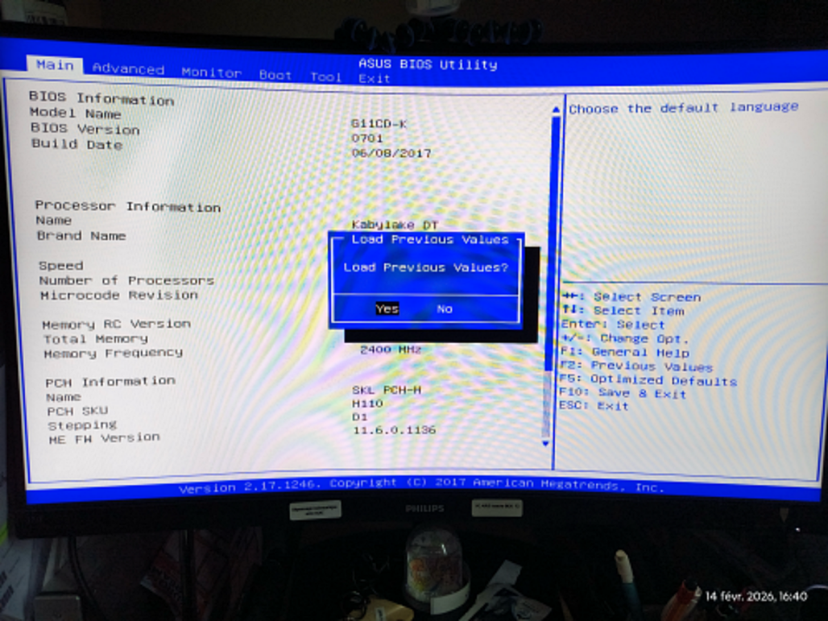

Arfffff......c'est l'un de mes soucis...
- J'ai copié le ZORIN 18, du "Lenovo", sur le D.D. Maxtor.
- Mis dans le PC Astuces W10 + démarrage avec F2.
- Une fenêtre bios, c'est ouvert et pas compris le "bla bla".
Je vais recommencer, et photographier l'écran...
la photo

PS :  J'ai répondu avant que tu publies la photo, mais elle n'apporte rien.
Il aurait fallu une photo de l'onglet "Boot" pour qu'on voie la séquence de démarrage.

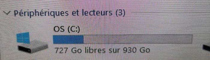

Je viens de réussir à mettre ZORIN 18, sur le D.D. Maxtor.
voici
ext/dmzx/imageupload/img-files/1908/b17 ... 1b5490.png
- Je n'ai pas réussi à le lancer, lors du redémarrage.
- la capture du bios
ext/dmzx/imageupload/img-files/1908/198 ... 7430dc.jpg
Je vous remercie par avant, de vos conseils.
Cordialement.
Z06
Pc : lenovo D.D. 500 Go. 3,5 Go / Linux Zorin 18 Os Core / Xorg. -
Messages : 3222
Nb de « J’aime » donnés: 2427
Nb de « J’aime » reçus: 607
A remercié : 1419 fois
A été remercié(e) : 306 fois
D.D., pour ZORIN 18
Flat06 a écrit : lun. 2 mars 2026 19:23 Je viens de réussir à mettre ZORIN 18, sur le D.D. Maxtor.
Ta capture d'écran montre que tu as uniquement réussi à mettre sur ta clé USB les fichiers nécessaires pour installer ZORIN18 sur un disque dur. Ces fichiers ne sont pas installés sur ton disque dur Maxtor comme tu l'écris
Il te faut maintenant aller dans ton bios pour "lui dire" de démarrer sur ta clé USB pour installer ton Zorin. C'est seulement là que tu pourras l'installer sur ton disque dur définitivement.

Flat06 a écrit : lun. 2 mars 2026 19:23 - Je n'ai pas réussi à le lancer, lors du redémarrage.
De mon coté n'étant pas trop au fait de toutes les installations possible sur toutes les distributions possible et quelle que soit la machine utilisée....
J'ai donc poser la question à plus "spécialiste que moi" en lui indiquant dans le détail ce que tu relatais, ce que je visualisais sur tes images (j'ai d'ailleurs éditer ton dernier post pour que celle de ton bios soit visible) et seulement alors je lui ai demandé de répondre.
Par précaution, j'ai vérifié les dires de "Gemini" en les soumettant à deux autres IA qui m'ont donné les mêmes résultats;
:arrow:  Voici donc sans aucun filtres sa réponse complète sur le sujet:
:idee:TOUT SE FAIT DE MANIÈRE VISUELLE ET PAS DE LIGNES DE CODE À TAPER DANS LE TEMINAL
OK ! Merci beaucoup pour toutes ces informations super détaillées ! C'est génial d'avoir la capture d'écran, ça aide énormément. Et l'info sur le BIOS ASUS est très utile.
Alors, pour aider le membre de ton forum, voici ce que je pourrais lui suggérer, en partant de ce qu'il a déjà sous les yeux :
 🚀 Débloquer le démarrage sur la clé USB avec le BIOS ASUSOn a déjà de bonnes pistes ! Le membre de ton forum a trouvé le bon endroit dans son BIOS ASUS : l'onglet "Démarrage". Super !
Regardons les éléments qu'il a sous les yeux :
  1. "Verrou numérique au démarrage" et "Attendre pression touche F1" :
    • Ces options sont généralement pour le clavier (activer le pavé numérique au démarrage) ou pour faire une pause si l'ordinateur détecte une erreur. Elles n'ont pas d'impact sur le fait de démarrer sur la clé USB. Il peut les laisser telles quelles pour l'instant.
  2. "CSM (Compatibilité du Support Module)" :
    • C'est un élément très important ! Le CSM aide les ordinateurs modernes (qui utilisent souvent le mode de démarrage "UEFI") à démarrer aussi avec des systèmes plus anciens (qui utilisent le mode "Legacy" ou "BIOS").
    • Question à lui poser : Est-ce qu'il peut cliquer sur cette option "CSM" ? Souvent, en y entrant, on peut activer ou désactiver ce module. S'il ne voit pas sa clé USB apparaître dans les options de démarrage, il pourrait être utile de voir si le mode CSM est activé ou désactivé, et s'il y a des options pour choisir entre "UEFI" et "Legacy" pour les périphériques de stockage ou de démarrage. Parfois, la clé USB ne s'affiche que si le CSM est activé (mode Legacy) ou désactivé (mode UEFI). C'est un peu technique, mais important !
  3. "Boot secure" (Démarrage sécurisé) :
    • Le "Boot secure" est une fonction de sécurité qui vérifie que les logiciels de démarrage sont bien des logiciels approuvés. C'est génial pour la sécurité, mais ça peut parfois empêcher de démarrer sur une clé USB qui n'est pas "reconnue" par cette sécurité.
    • Suggestion : Si, après avoir regardé le CSM et les options de démarrage, il ne voit toujours pas sa clé USB, il pourrait essayer de désactiver temporairement le "Boot secure". Il faudra se rappeler de le réactiver une fois Zorin OS installé si ça le rassure.
  4. "Boot option #1" et "Boot option #2" :
    • C'est LA partie la plus cruciale ! Actuellement, "Boot option #1" est réglé sur "Windows Boot Manager". C'est pour ça que son ordinateur démarre sur Windows.
    • Ce qu'il doit faire : Il faut qu'il clique (ou utilise les flèches du clavier puis "Entrée") sur "Boot option #1". En faisant cela, une liste devrait apparaître. Dans cette liste, il devrait pouvoir voir sa clé USB !
    • Comment reconnaître la clé USB ? Elle peut apparaître avec son nom de fabricant (SanDisk, Kingston, etc.), ou avec les mots "USB" ou "EFI USB Device". Il est certain de la reconnaître, c'est super !
    • Il faut qu'il choisisse sa clé USB dans cette liste pour la mettre en première position (Boot option #1).
  5. "Substitution de démarrage: Windows Boot Manager" et "OS UEFI seagate" :
    • Ça, c'est juste l'ordinateur qui lui dit que son Windows actuel démarre en mode UEFI depuis un disque dur Seagate. C'est une information, mais ce n'est pas là qu'il doit agir pour démarrer sur la clé USB.
 En résumé, les étapes principales seraient :
  1. Cliquer sur "Boot option #1" et chercher sa clé USB dans la liste.
    • Si elle y est, la sélectionner et la mettre en première position.
    • Puis aller dans l'onglet du bios :
      Exit
      et cliquer sur :
      Save Changes and Exit
  2. Si la clé USB n'apparaît pas dans "Boot option #1" :
    • Explorer l'option "CSM". Regarder ce qu'il y a dedans. Y a-t-il des options pour "UEFI" ou "Legacy" ? Essayer de changer l'un ou l'autre si ce n'est pas visible directement.
    • Si toujours rien, tenter de désactiver "Boot secure" temporairement.
Petite astuce : Parfois, dans certains BIOS, il y a aussi un "Boot Menu" spécial (souvent accessible avec une touche comme F8, F10, F11, F12 ou Échap juste après avoir allumé l'ordinateur, AVANT d'entrer dans le BIOS complet). Ce menu permet de choisir un périphérique de démarrage juste pour cette fois-ci, sans changer l'ordre permanent du BIOS. Cela peut être une solution rapide pour tester !
Dis-moi ce que tu en penses et si tu veux que je formule ça autrement pour le membre de ton forum !
:) Tu as tout loisir d'étudier cet écrit de mon coté je vais chercher des images développant les rubriques de ton bios, les annoter pour que tu "vois visuellement" ce que l'IA te conseille de faire pour arriver à installer ton zorin os avec le dual boot de ton windows ( tu n'as pas beaucoup précisé si tu voulais garder windows en plus du zorin là où tu voulais l'installer, ou le supprimer définitivement.)

Bonjour Roger,
Merci de votre réponse rapide réponse, que je lis ce matin.
en 1 /  je garde W10.
en 2 /  je vais faire les manœuvres indiquées pour voir mon D.D. Ext.
pour l'instant, brancher sur l' USB.
Je suis, pas à pas, ces infos sur l'écran de mon Mac.
Je reviendrai dès que possible, pour donner le résultat.

Gros "casse tête".
aucune action possible sur
J'avais fait tout un dossier images du BIOS ....je dois tout refaire, car perdu....
Je vais faire une grande pause......

Mais je ne veux pas perdre mes fichiers/documents, W10
Tout mettre sur mon disque dur existant, avec le W10...Image
avec une partition "Linux ZORIN"  /  qu'il me faut créer (en Deux ?).
Cordialement à vous.

Flat06 a écrit : lun. 16 mars 2026 13:02 Gros "casse tête".
Sacré casse tête en effet, c'est pas un bios dans ta machine que tu as là mais carrément un véritable désert en comparant avec ta toute première image donnée de ton bios bien plus haut, seul est visible l'onglet de démarrage de celui ci et totalement vide de sa substance principale  :cry:
Comment es tu arrivé à ce résultat, tuer son bios de machine c'est vraiment du jamais vu ou alors en tripatouillant dans sa machine physiquement. Là je doute que quelqu'un puisse t'aider.

RE
Mon W10 fonctionne bien
voici la page 1
la page suivante : CSM
Demain je refais les photos de toutes les pages.
